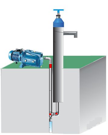

Segítséget kérnék. Van egy házi vízellátó rendszerem, Leo 90/46-os szivattyúval. A kút egy klasszikus PVC csőkút (40 vagy 50mm csővel), amely el van kétfelé ágaztatva. Mindkét ágában van egy-egy 22 milliméteres acélgolyó. Az egyik ágán van egy kézi kút, míg a másikon van a szivattyú, mely elé beraktam egy visszacsapó szelepet. Évekig nem volt gond vele, de most azt csinálja, hogy ha elindul kinyomja a vizet a tartályból és utána csak forog-forog. Ha megnyitom a csapot egy idő után elkezdi nyomni a vizet és úgy tűnik jó. De viszont ha nem nyitom meg a csapot, akkor csak forog. Egyszer valószínű egész este forgott, mert reggel volt forró vizem. Tehát ha egyszer el kezd működni, akkor jónak tűnik, viszont ha egy idő múlva visszanézek, már megint ugyanaz a gond. Már ráraktam a tartalék szivattyút is (ami ugyanolyan mint a másik -de új), visszacsapót is cseréltem, mindkét golyót kicseréltem, de a tünetek ugyanazok. Szerintem levegős(ödik) a rendszer, de nem tudok már mit csinálni. A tartályt egy szeleppel ki tudom iktatni, de akkor is ugyan az történik. Mit nézzek még meg? Ezek a szivattyúk nem tudják kidolgozni a levegőt? Ha nem lenne kézi pumpa rajta, hogy lehetne felszívni a vizet?
Ez a szivattyú önfelszívó és kilégteleníti magát ha jó és van víz is a szivattyú házban. Ha a kút jó a kézi pumpával és néha a szivattyúval is akkor én azt tenném hogy kiásnám a kútfejet az elágazóig, megvizsgálnám a csövek épségét és az összes csőtoldást áttekerném jobb fajta szigetelő szalaggal. Ha meggyógyulna akkor valamelyik toldásnál szívott levegőt. Ha nem akkor kételkednék hogy biztosan jó e mindkét szivattyú amit próbáltam, nem e mindkettő tengelytömítése kopott és ott szív levegőt. Ez a kinyitom a csapot és akkor működik is arra vall hogy nyomás ellenében már nem tudja kidolgozni a levegőt de szabad kifolyás esetén igen. Tehát levegőt szív és nem is keveset. Nem csepeg a víz a szivattyú és a motor közt , mert ha igen akkor biztosan csúszógyűrűs. A másik az örökjárás. Sajnos ha ezek a szivattyúk felforralják a vizet magukban akkor deformálódik a lapátkerék és a diffuzor és ahol összeérnek ott meg is eszik egymást. Ez sem kizárt és okozhat egy nyomás szegénységet valamint egy problémás önlégtelenítést, főleg ha a lapátkerék elejéről az az 1-2 cm-es "cső rész" kopik le.

Lenne még pár laikus kérdésem: csatolok egy képet, hogy érthetőbb legyen. A kutam hasonló, csak nálam az elágazáson van a szivattyú nem az egyenes ágon. Pirossal jelöltem a visszacsapó helyét, és a két acélgolyóét.
Ha a szivóágon valami rés van akkor ott a víznek is csöpögni kell (a látható részre gondolok most)? Ha a pvc csöveknél (összeeresztés) valamit találnék, mivel lehet a tömíteni?

Köszi a képet, klasszikus hidroszeres kútfej. Ha a csatlakozásokat javítani kell azt "vinilfix" ragasztóval kell ragasztani. Tehát kiásni, elvágni a kútcsövet az elágazás alatti toldás alatt, majd újra csinálni mindent, Ha gumigyűrűsen voltak egybe dugdosva akkor egyszerűbb a dolog, lehet kapni gumigyűrűs idomokat. Ha nedvesíted a csövet könnyebb egybe dugdosni gumigyűrűsen, viszont ragasztani csak szárazon és tisztán !. A pvc cső melegítve tágítható hogy karmantyúzható legyen a vége.A nyomó ágról ebben a felállásban nem tud levegősödni. Sajna ha a golyók alatti rész levegősödik és állásában akkor a golyók alatti részen lesz valami csatlakozási probléma. Megsüllyedt a kútcső és szétcsúszott pl. Ha szivattyúzás közben szakad meg a vízoszlop akkor lehet az is hogy a kút ment gallyra és a vákum szakítja meg a vízoszlopot. Ezt szivattyúzás közben a kézi pumpával lehet ellenőrizni. Ha jár a szivattyú és szállít is vizet próbálj a kézi pumpával is vizet pumpálni. Ha ki sem tudod húzni a pumpát mert akkora a vákum akkor lehet a kutacska reccsent össze, tehát a kézi pumpát még ki tudja szolgálni azzal az 5-10 literrel de többre nem képes. Egy jól működő rendszernél az önfelszívós szivattyú lelégteleníti az egészet. Mondjuk az utólagos visszacsapót talán a nyomó oldali kimeneti csonkra kéne rakni ebben a felállásban, de a fő probléma a levegősödés szempontjából mindegy hogy hol van.
A visszacsapót azért raktam oda, mert mikor leállt a szivattyú akkor összakavarta a kút vizét és homokos lett, de pár perc működés után ki is tisztult. Mivel a lakásba is megy ez gond volt. A kutas aki fúrta, azt mondta, hogy az acélgolyók nem zárnak elég gyorsan, ezért a visszacsapó a megoldás. Ez be is vált. Ragasztással, melegítéssel tisztában vagyok én sülyesztettem le az aknába. Azt hittem van valami más megoldás is a javításra. Kiásni a kútfejet az aknába nem kis munka, valószínű csak április közepén lesz erre időm. Ezt a levegősödést nem értem, ha áll a vízoszlop, a golyó tartja azért lehet gond? Az egész csőrendszert valahogy nem lehet kicserélni (ha más megoldás nem lesz)?

Köszönöm a válaszaidat. Úgy tűnik sikerült valami összefüggésre akadnom. Az a gyanúm, hogy valamiért a vízoszlop süllyed. Ez a kézi pumpánál jól érzékelhető, mert minél később kezdek újrapumpálni vele, annál tovább tart felhúzni a vizet. A szivattyúnál is ugyanez lehet, mert kell egy jó perc még nyitott csapnál újra szívja a vizet. Viszont ha kézzel felhúzom a vizet a szivattyú mindjárt jól működik. Nem tudom, hogy létezik-e olyasmi, hogy kikopik a szelepfészek? Másik hiba pedig az is lehet, hogy mikor lerövidítettem a csövet, hogy az aknába sűlyesszem éreztem, hogy nem lett tökéletes a ragasztás, de évekig nem volt gond emiatt. Mindkettőre a kútfej cseréje megoldás lehet. De holnap még beszélek a kút fúrójával is, érdekel ő mit mond. Kicsit homokozik a kút, de raktam bele egy szűrőt, amiben havonta 1cm homok jelenik meg. Pár havonta tisztítom nincs gond ezzel. A lakásban semmi homok nem érzékelhető.
A kézi pumpán keresztül is simán tud levegőt szívni, ha a pumpa alatti golyós visszacsapó hibás vagy a homok kitámasztja.
