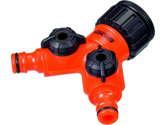

Hát mivel a második a szektoros így csak az első lehet a bólogatós :) de maradjunk a billenő négyszög esőztető névnél. Ez viszonylag nagy területet belocsol, nagyjából négyszög felületen és nem veri ki a zsenge növényt a földből az erős vízsugár mint mondjuk egy tisza 2 szórófej ami a lucerna és kukorica öntözésére kiváló de a kelésben lévő petrezselymet nem merném öntözni vele és az árvácskákat sem :) Mondtad hogy 3/4 es a slagod. Ha ezt nem olyan csatlakozóval
( gyorscsatlakozó ) csatlakoztattad a szivattyúhoz amin van egy 4-5 mm-es lyuk hanem egy rendes tömlővéggel amin 15 mm a lyuk akkor a másik végére ha raksz szintén egy rendes tömlővéget ami egy olyan elosztó idomba megy bele amin van két gyorscsati
akkor arra két gyorcsatis slagot tudsz rakni és vagy két bólogatót vagy 1 bólogató és egy kézi locsoló szórófejet. Ezt a szivattyúd 20-25 liter/ percig ki tudja szolgálni 2-2,2 bar nyomással tehát működniük kellene. Úgy nem fog persze hogy az egyik ágon a bólogató a másik ágról meg árasztva öntözöd a paradicsomot mert a víz az nem hülye arra megy amerre könnyebb :)
Rendben köszönöm akkor lesz véve 2db bólogatós és meg is lesz oldva az ügy. Remélem sikerül majd jól elhelyeznem őket és végzik a maguk dolgukat.
