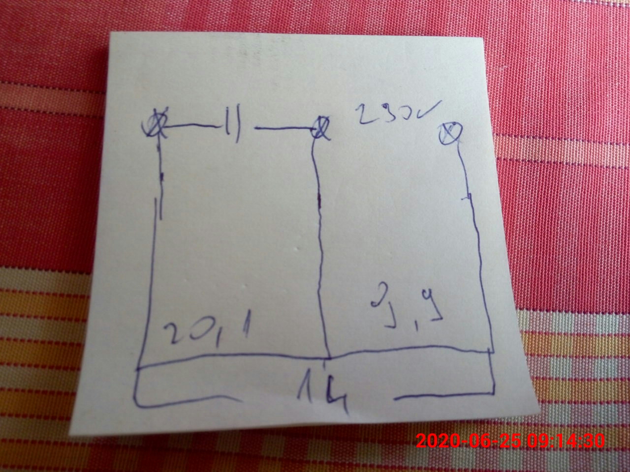

A napokban egy méhtelepen botlottam egy radiális szellőztető ventillátorba.A problémám az hogy a benne levő motorról semmilyen adatot nem találok a neten.A motoron ketszer 3 kivezetés van ,némi méricskélés után arra jutottam ,hogy a fekete,fehér,piros vezetékek tartoznak a tekercsekhez.A másik három vékonyabb vezeték valószínüleg valamilyen jeladó vagy szenzor,de nincs a tekercsekkel kapcsolatban.
A tekercs kivezetések között 80 ,100 , és 180 ohm mérhető.Az adattáblán MF-200-60-4R
4P 60W. 200-240V. 50-60Hz
olvasható.
Az lenne a kérdésem,hogy hozzáértők számára enyiből ki derűl-e,hogy hogyan lehet ezt a motort bekötni,kell e üzem közben kondi,vagy csak az indításhoz?
Tisztelettel Tamás
A méhtelepi anyagokkal általában az a baj, hogy ritkán kerülnek oda "jó" állapotban. Főként nem egyfázisú motorként. Elképzelhető, hogy vagy test vagy tekercszárlatos, ezt egy egyszerű, multifunkciós műszerrel kimérni lehetetlenség, csak egy szigetelés vizsgáló adhat erre megnyugtató választ. Ezért a használata inkább a kockázatos kategória.
Az adattáblája alapján ez egy 60W teljesítményű, és a 4P miatt 4 póluspárú, vagyis 750 1/min fordulatú gép. A kivezetések két tekercset mutatnak, melyek közül általában a nagyobb ellenállású a főfázis tekercs, és a kisebb a segédfázis. Többféle ökölszabály létezik, elvben ehhez a teljesítményhez 4,7 mikroF kondenzátorral kellene próbálkozni. Bekötéskor a géptesre mindenképpen kössön egy megbízható védőföldet, és úgy kapcsolja be. Ha van áramvédő relé a lakásban, az a legjobb, testzárlat esetén az rögtön leold. Ha működés közben erőteljesen melegszik, az menetzárlatra utal.

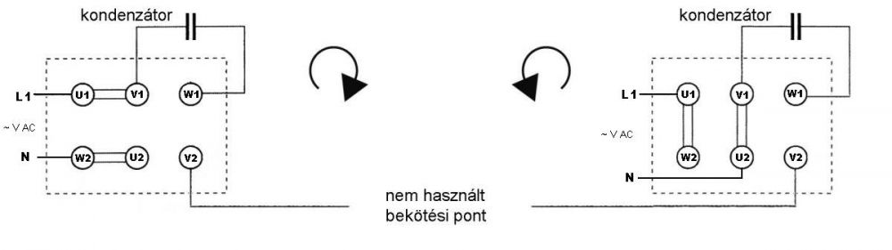

Én lemértem most egy szivattyú motort ami ugyan 750 wattos és 30 u kondi van rajta de a lényeg ugyanaz szerintem. A hálózat a legkisebb ellenállásúra megy a kondi pedig a legnagyobbra ezen. Ha jó akkor búgás mentesen kellene szaladnia. Ha búg mint egy rossz trafó akkor valami nem ok. Itt egy mórickarajz :
Ez alapján a rajz alapján van bekötve.

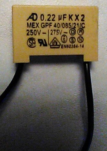

Asztali körfűrész, 1600W Hyundai HYD 254. Üzemi kondenzátort kéne cserélnem de az interneten csak 20db-os kiszerelésben találtam. Esetleg tudnátok segíteni, hogy merre, kinél érdeklődhetnék? Szaküzlet, szakember, szerviz.
Előre is kösz.
András
Elnézést, tévedtem. Ez a kütyü a zavarszűrésre van hivatott szolgálni.
Nem biztos hogy a csere után nem fog továbbra is szikrázni a szénkefe. Amúgy bármely elektronikai alkatrész boltban kapható 220 nf kondenzátor. https://www.google.com/search?q=kondenz%C3%A1tor+220nf+275v&oq=220+nf+ko&aqs=chrome.2.69i57j0i13i30j0i8i10i13i30j0i13i30l2j0i10i22i30j0i8i13i30l3j0i8i13i15i30.775060202j0j15&sourceid=chrome&ie=UTF-8
