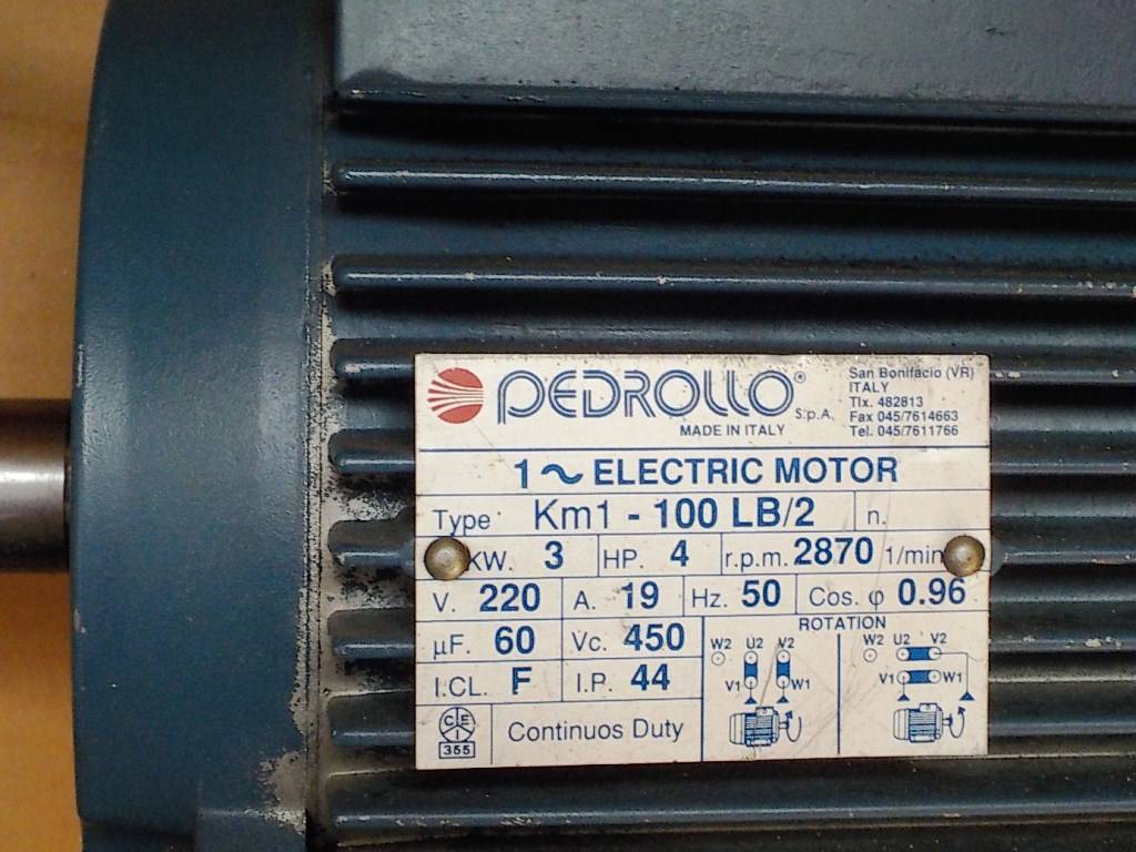

Jó lenne látni a motor adattábláját, de mi a kérdés ?
Igazából a freki váltó a lényeg, mert azt mondtad,hogy nem az igazi. A motort csak mellékesen raktam fel.

Szóval elvileg ez egy sima 220as villanymotor, állítólag folyamatos használatra tervezve. Akkor így is sok az 55e érte?
Freki váltóban a határa csillagos ég, tehát a 3 KW az majdnem a belépő szint. Ez a motor egy szivattyú motorja lehetett fénykorában. A fordulata nagyon magas kompresszorhoz, ezért mindenképp áttétellel csökkenteni kell . Ha nem ékszíjas a kompresszor akkor ez komoly problémát jelent.
Ha működik is és biztosan nem melegszik, nem zúg és szépen fut én akkor sem adnék érte annyi pénzt.

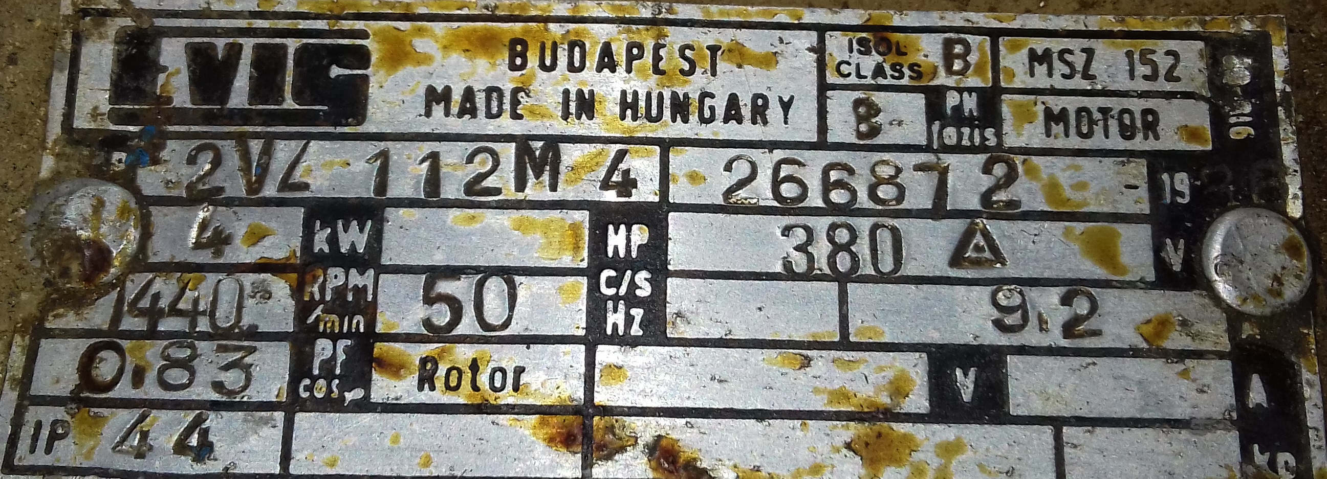

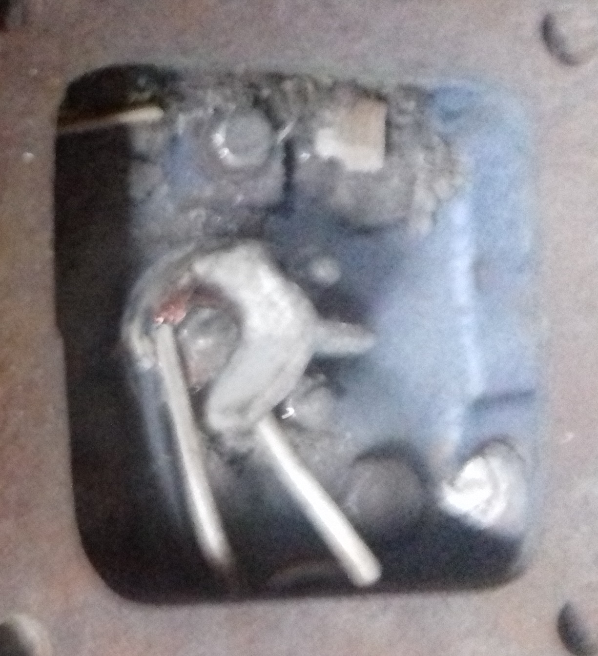

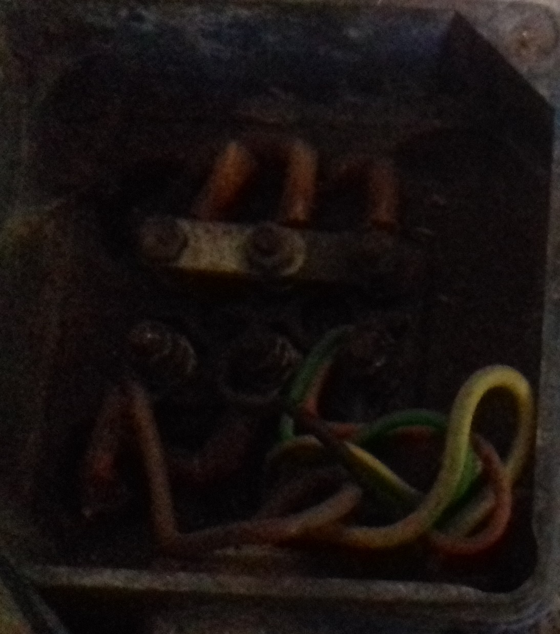

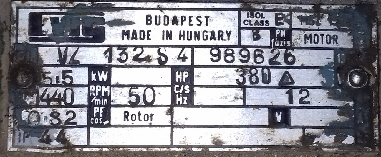

Tehát az a kérdésem, hogy ezeket a villanymotorokat is lehet-e frekvenciaváltóval 230v-ról 95% hatékonysággal üzemeltetni?
Mert hogy nincs rá írva az első kettőre, hogy 220/380, de még is 6 kivezetés van rajta.

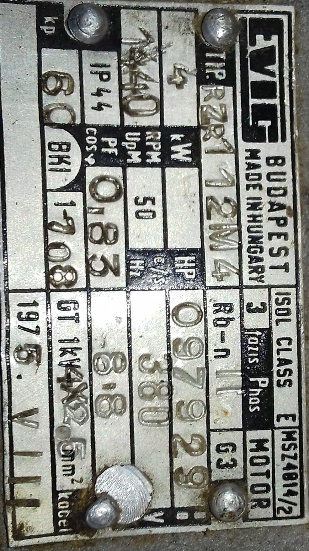

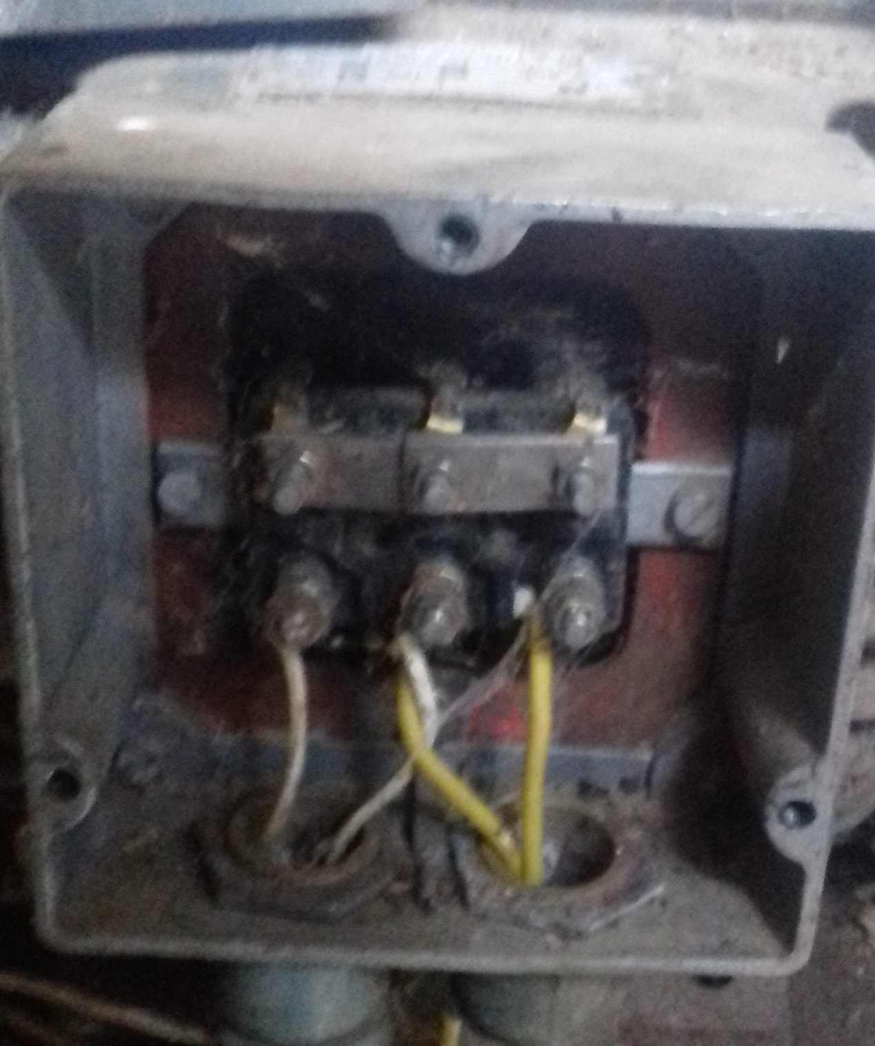

Ezen már csak 3 kivezetés van, és a tábláján már nincs delta jelölés.
