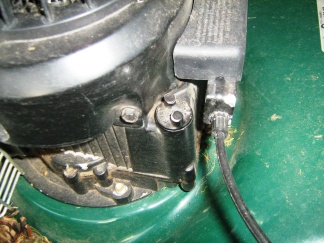

Az lesz, azt kellene kitekerni, és oda önteni az olajat. Ha nincs mivel lezárni a beöntőnyílást, menj vissza reklamálni. Van valami hasonlóság a képen látotthoz?
A mellékelt képen nem az Alkó fűnyíró motorja látszik, de Briggs motoros. :D Persze elképzelhető, hogy változott, a képen egy 3 éves fűnyíró motorja látszik. Originált volt a doboz, vagy bontottat kaptál?
