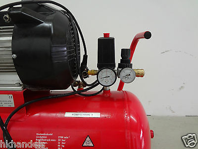

Van egy HERKULES 450/10/50 kompresszorom, ami egy ideje valahol engedi a levegőt. Pontosan nem tudom behatárolni, de valahol a tetején hallom, ahol a tartály nyomásmérője, és a kimeneti nyomást szabályzó csap van. Akkor is szökik a levegő, ha a kimeneti csap el van zárva.
Valakinek van valami ötlete, hogy mit szedjek szét, mit nézzek meg?

Ha kifelé engedi a levegőt akkor egy "lékkereső spray" megoldja a felderítést, vagy a jó öreg szappan hab, Ha befelé akkor pedig a visszacsapó szelep rossz és a kompresszoron keresztül szökik a levegő.
Tulajdonképpen ha rossz a visszacsapószelep, akkor nehezen tud elindulni a kompresszor, mert nyomás alatt marad. Az a vékony cső ami a nyomáskapcsolóba megy, azon engedi el a nyomást a nyomáskapcsoló a nyomócsőből amikor lekapcsol. Így a kompresszornak nem kell erőlködnie induláskor.
A többire marad Lalibátyó javaslata a szappanosvizes keresési mód.
Köszönöm, úgy tűnik, megvan a tettes, csak azt nem tudom, hogyan lehet javítani. Van az a kis poros csap, amivel levegőt engedek a kompresszorra csatlakoztatható csőbe, illetve szabályozni tudom ennek nyomását, ha pedig elzárom, valami kis szelepen kiengedi a csőben lévő nyomást, és ugye elzárja a levegőt. Na ez a csap engedi a levegőt.
Kérdés, hogy ezzel mit tudok csinálni? Látom, hogy valami 30 körüli villáskulccsal le tudom szedni, de szétszedni szerintem nem lehet.

Ezen a képen a jobb oldali nyomásmérő fölötti fekete csapra.

fgabor87 írta: Ezen a képen a jobb oldali nyomásmérő fölötti fekete csapra.
Azt még nézd meg, hogy a gyorscsatlakozó engedi el a levegőt, vagy a nyomásszabályozó.
A gyorscsatlakozó, ahova rádugom a csövet? Az nem enged, azt még a szappanos vizes módszerrel ellenőriztem. A csapra viszont zacskót húztam, ami szép lassan felfújódott.
