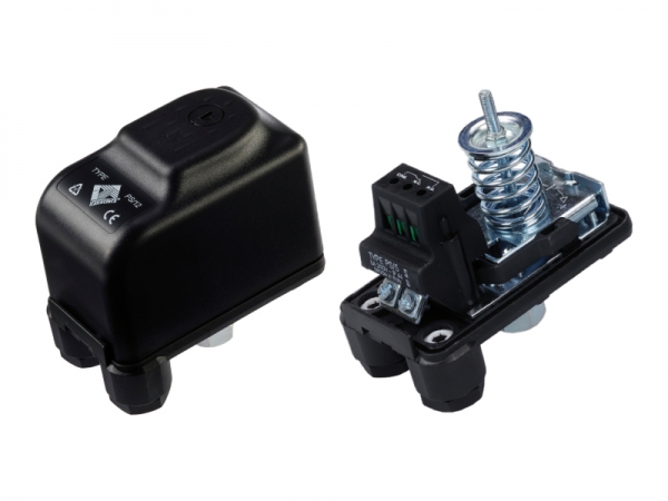

A házi vízművemet cseréltem (Elpumps volt), márkahűen egy Elpumps VB 25/1300-ra. Minden faca, minden jól működik, ha
a csatlakoztatott locsolócső végén nincs pisztolya vagy hasonló marhaság, azaz szabad csővéggel állandó a nyomás. A probléma akkor kezdődik, amikor a slag végére locsolópisztolyt csatlakoztattam, akkor ugyanis egy idő után annyira lemegy a nyomás, hogy nagyon. A nyomáskapcsoló szerintem gyári beállításon van. Azért nem vagyok biztos benne, mert rövidsége miatt cseréltem a betáp-kábelt. A nyomáskapcsoló értékeit - gondolom én - a fedelet levéve lehet csak állítani, de én ehhez nem nyúltam.
Arra gondolok, hogy az alsó nyomásértéket kell valahogy feljebb állítanom. Le tudnátok írni esetleg, hogyan végezzem el ezt?
köszi
Biztosan leesik :shock: a nyomás ? Nem pedig ki-be kapcsolgat a házivízmű és azt érzékeled a bekapcsolás előtt nagyon alacsonynak ? A nyomáskapcsolót a probléma tisztázásáig nem kéne tekergetni
Gondolom, csak leesik a nyomás vagy későn kapcsol a szivattyú, mert alig jön víz belőle. Ilyenkor hogyan tovább? Beszéltem olyannal, akinek ilyen szerkezete van, neki is hasonló a problémája. Sőt a gyártó is azt mondta, hogy ez ilyen. Ezt azért így nem tudom elfogadni. :?
Akkor az lesz amit én gondolok. Sokkal kevesebb vizet vesz el a szórófej mint amit a szivattyú képes szállítani ezért felmegy a nyomás lekapcsol a nyomáskapcsoló. Ezt érzékeled problémának. Öntözős házi vízműnek áramlás kapcsolósat kell venni, vagy a szivattyú szállítási mennyiségének megfelelő mennyiségű szórófejet kell üzemeltetni.
4 megoldás lehetséges, növelni a szórófejek számát hogy épp a kikapcsolási nyomás alatt legyen a rendszernyomás,
külső kapcsolóval kiiktatni a nyomáskapcsolót az öntözés idejére ( de csak amíg öntözöl mert örökjárós ez alatt a szivattyú)
áramlás kapcsolósra átalakítani a rendszert
"ha nem túl sok hiányzik a boldogsághoz " akkor megemelni a nyomáskapcsolón a rendszernyomást. Persze ezt csak úgy hogy bőven kell tartalékot hagyni benne nehogy az a helyzet is megtörténjen amikor a szivattyú már nem tud akkora nyomást csinálni hogy a nyomáskapcsoló működjön. Első lépésben 0,5 barral kéne próbálkozni és csak a nagy rugót kéne jobban összenyomni az anyájával. ( tehát befelé tekerni pár menetet, de feljegyezni hogy mennyit tekertél hogy visszatalálj oda ahonnan indultál ha valami balul sülne ki) 8-as kulcs fogja az anyát de előtte áramtalanítani kellene a szivattyút.
valami ilyesmi lesz a belülről a kapcsolód:
Köszönöm a válaszodat! Az előző szivattyú nem sokkal, de egy kicsivel gyengébb is volt, lehet más nyomáskapcsoló beállítással. Akkor is jelentkezett ez a jelenség, de nem ilyen mértékben.
Nem kell még átalakításban gondolkoznom, mert ez még csak egy egyszerű locsolópisztoly, kicsi átfolyással, ez pedig alátámasztja a válaszodat, azaz túl kicsi a vízkivétel. Az öntözőrendszer kiépítése ősszel lesz, majd akkor kezeljük a problémát, ha lesz.
Lehet, hogy javaslatod alapján egy picikét emelek a nyomáson.
