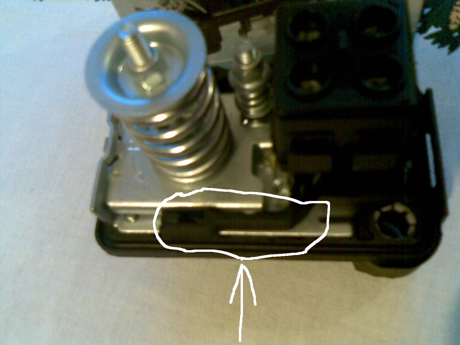

Kerestem 1-et a műhelyben és megnéztem mi lehet a baj a tiéddel. Attól hogy rárakod a tetejét semmi nem változhatna, ha csak nincs széthullva és oldalról beszorítja a tető a mozgó alkatrészeket. A képen bekarikáztam és jelöltem azt a villa alakú kapcsoló mozgató kart ami ki tud ugrani el tud törni de lehet a ház deformálódott amit ráraksz. Ez a villa nagyon közel van a fedélhez és lehet szorítja azt.
Mikor elolvastam ezt a fórumot, amjd utána a használati utasítást, akkor jöttem rá, hogy a szivattyú a gyári hozamérték 1/3-át produkálja.
Ez alatt mit értesz ?
kicsit nagy a kép itt egy kisebb.
A gyári beállítás helyett (1,5-3,0) 1,5-2,0 határértékeken működik. Ami azt jelenti nálam hogy a 20 literes tartály esetén két kapcsolás között 2 liter a vízhozam. Szerintem elég kicsi. Megnéztem időközben a nyomáskapcsoló típusát: SK-IX. Nem Italtechnika PM5 van benne, amit csak ki kell csavarni és a másikat becsavarni. Közelről nézve egy hollanderes anya van a nyomáskapcsolón. Szóval a csere egyszerű kitekeréssel nem igazán lehet. A ház közel van a kapcsolóhoz, így nem engedi a sima kitekerést. Ha PM5-öt akarok, akkor egy közdarabbal kell megtoldanom, amit nem tudom hogy jó-e.
