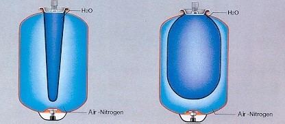

Hétvégi házban van a vízellátó, a házat vízteleníteni kéne télre. A hidroforja a vízaknában van, valószínűleg fagymentes helyen, de ezt még nem tudjuk biztosan. A víztelenítő főelzáró aknában, a kút előtt (az ellátóhoz képest mélyebben) van. Három kérdésem lenne:
[list=] 1.)a hidroforból is kimegy a víz ilyenkor? (Hol megy bele a levegő a víz helyett?)
2.) A hidrofor tetején van egy fekete menetes kupak, ami egy bicikli szelepet rejt.Abból nem kell a levegőt kiengedni ahhoz, hogy kiürüljön?
3.) Némi levegőt kiengedtem belőle, baj ez? Hogyan tudom felpumpálni megint? [/list]
Üdv, retig
Pár kép segíthetne mert attól hogy van szelep a tetején még nem biztos hogy membrános ( külön víz és levegő teres) a rendszer.
1. Normál esetben nem kell a levegőnek bemenni mert már benne van 1,5 bar nyomáson akkor is ha nincs víz a tartályban.
2. Nem, sőt tilos. Csak membráncsere előtt kell leengedni a nyomást.
3. Baj bizony ! Hát úgy hogy felpumpálod mint a biciglit :)
