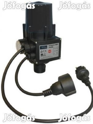

Jelenleg press control-ról megy a szivattyúm, csak öntözésre használom, tehát ha bekapcsol akkor megy egy jó darabig.
Tavasszal tervezem a házat is a szivattyúról üzemeltetni, de arra nem igazán egészséges a press control használta, minden kézmosásánál ki-be kacsolgat a szivattyú. Ezért az a tervem, hogy 80-120 liter közötti tartállyal és nyomáskapcsolóval rakom össze a rendszert, de ebben az esetben nincs megoldva a szivattyú védelme.
Ami ellen védeni szeretném:
1. ha nincs víz a kútban (mert pl. kirántja a szivattyú, vagy jártam már úgy is, hogy szétcsúszott a szívóoldal), akkor álljon le a szivattyú.
2. ha nincs vízelvétel (tehát minden csap zárva van) és a szivattyú nem áll le (pl. meghibásodott a nyomáskapcsoló, vagy kopott lapátok miatt nem tudja elérni a beállított kikapcsolási értéket), akkor a védelmi berendezés kapcsolja le.
Ezt a két problémát a press controll gond nélkül orvosolja, de ha jól gondolom, nyomáskapcsolót és press controlt nem lehet együtt alkalmazni.
A kérdésem az lenne, hogy van e olyan kütyü, ami megoldást jelentene mind a két problémára.
Az tudom, hogy az első problémát megoldja a szárazon futás gátló, de a második probléma megoldására még nem hallottam megoldást.
Köszönöm a segítségeket előre is!

A dolog megoldása egyszerűbb mint gondolod. Ha a "presscontroll"-od megbízhatóan ellátja a feladatát akkor csupán raksz egy tartályt a presscontrollod után egy T idommal csatlakoztatva. Ha esetleg valami gagyi megbízhatatlan kínai hulladék akkor veszel egy ilyent :
https://www.szivattyubolt.hu/pedrollo-easypress-ll
Ebből létezik 1,5 és 2,2 bar szivattyú indítási nyomásváltozat is. Én inkább a két kisebb tartályt preferálom mint az 1 nagyot. A kettő biztosan nem egyszerre lesz membrán szakadásos.

Írod, hogy T idommal tegyem a szivattyú és a tartály közé a presscontroll-t.
Jelenleg a szivattyú nyomóoldalára közvetlen van rácsatlakoztatva és presscontroll-ból megy a nyomóoldal tovább. Gondolom úgy is jó lesz ha marad minden ugyan így csak a presscontroll-ból vezetem a tartályba és a tartályból tovább?
Kicsit leegyszerűsítve, a jelenlegi csövet a presscontroll után elvágom és közé iktatok egy tartályt.

A jelenlegi presscontroll-om véleményed szerint megfelelne? Eddig tökéletesen végezte a feladatát.
Erről lenne szó:
Szivattyú-visszacsapó - kontroller- T-T- fogyasztók. A T ágában tartály 1 és tarály 2. Célszerű egy harmadik T is amibe raksz egy nyomásmérőt. Sőt ha a tartályokat golyós csapon keresztül kötöd akkor bármelyiket kiiktathatod és működik akkor is a csap zárását követően.

Én jófogásról, piacról, "ma van holnap nincs" webshopból biztos nem vennék ilyesmit, azt hazudnak róla amit akarnak. Gari a kapuig. A védelmi funkciók vagy vannak vagy nincsenek, vagy működnek vagy nem. Ha a meglévő eddig jó volt,a tartályokkal is jó lesz.
Én nem jófogáson vettem, hanem ingyen jutottam hozzá. Mondjuk az majdnem ugyan az. :) Éles bevetés előtt kipróbáltam, a szárazon futás védelmet, működött, jöhetett az éles bevetés. Válaszaid újabb kérdéseket vetnek fel, pedig azt hittem már penge vagyok. :) A visszacsapó szelep miért kell a szivattyú után? A lábszelep miatt nem mehet visszafelé víz elvileg. A nyomásmérő órát hová a legoptimálisabb elhelyezni az általad írt sorrendben: szivattyú-visszacsapó - kontroller- T-T- fogyasztók. Vagy megint jó lesz a logikám, a kontroller után tökmindegy, a rendszerben egyforma lesz a nyomás mindenhol?
