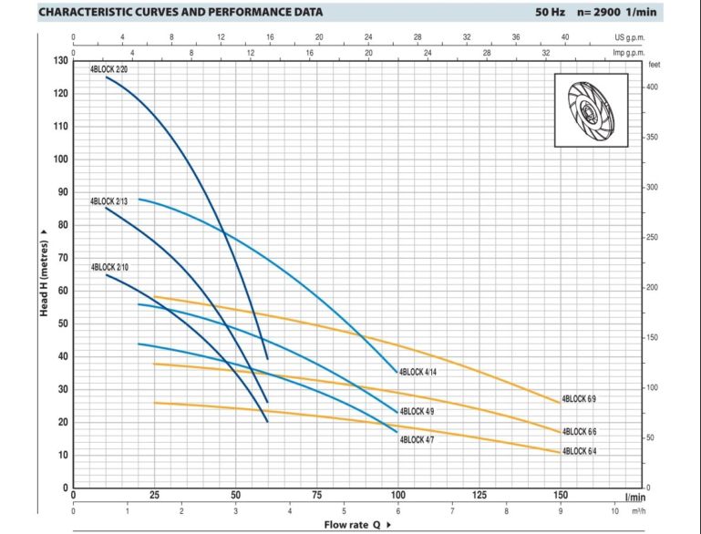

A szivattyúnak van egy karakterisztikája. A karakterisztikában normális gyártó megadja hogy mekkora az a minimális vízmennyiség amit a szivattyúnak szállítania kell. Pl egy Pedrollo ezt adja meg :
pedrollo-4block-jelleggorbe kicsi.jpg (92.29 KiB) Megtekintve 3829 alkalommal.
Itt jól látszik hogy a vonal addig van húzva ahol a szivattyú még használható. tehát a kettes sorozat 10 liter/ percig a hatos sorozat pedig 25 liter / percig fojtható. Ezen kívül az is meg van adva hogy mi fölött ne használjuk mert ott pedig majd a kavitációs probléma lép fel tehát a kettes sorozatot 60 liter / perc a hatos sorozatot pedig 150 liter/ perc felett nem kellene használni. Az pedig hogy a megadott minimum mennyiség milyen vastag csövön hány vízcsapon milyen tömlőn és szóróvejen keresztül folyik ki senkit nem érdekel, a szivattyút sem :) Viszont ha a megadott maximumra gyúrunk akkor már van értelme a vastagabb csőnek. Ami viszont érdekes az hogy ha munkapont szélein használjuk a szivattyút akkor a gazdaságos üzem biztosan nincs meg, mert a legjobb hatásfok az valahol a karakterisztika görbe fele és felső 1/3 a közt szokott lenni de ezt is megadják a normális gyártók legfeljebb kicsit googlizni kell érte. Sajnos a szivattyú beépítők nagy része már a karakterisztika görbével sem tud mit kezdeni nem a hatásfok értelmezésével ezért is találkozunk elképesztő megoldásokkal ha valami problémás rendszerhez, kúthoz hívnak bennünket.
