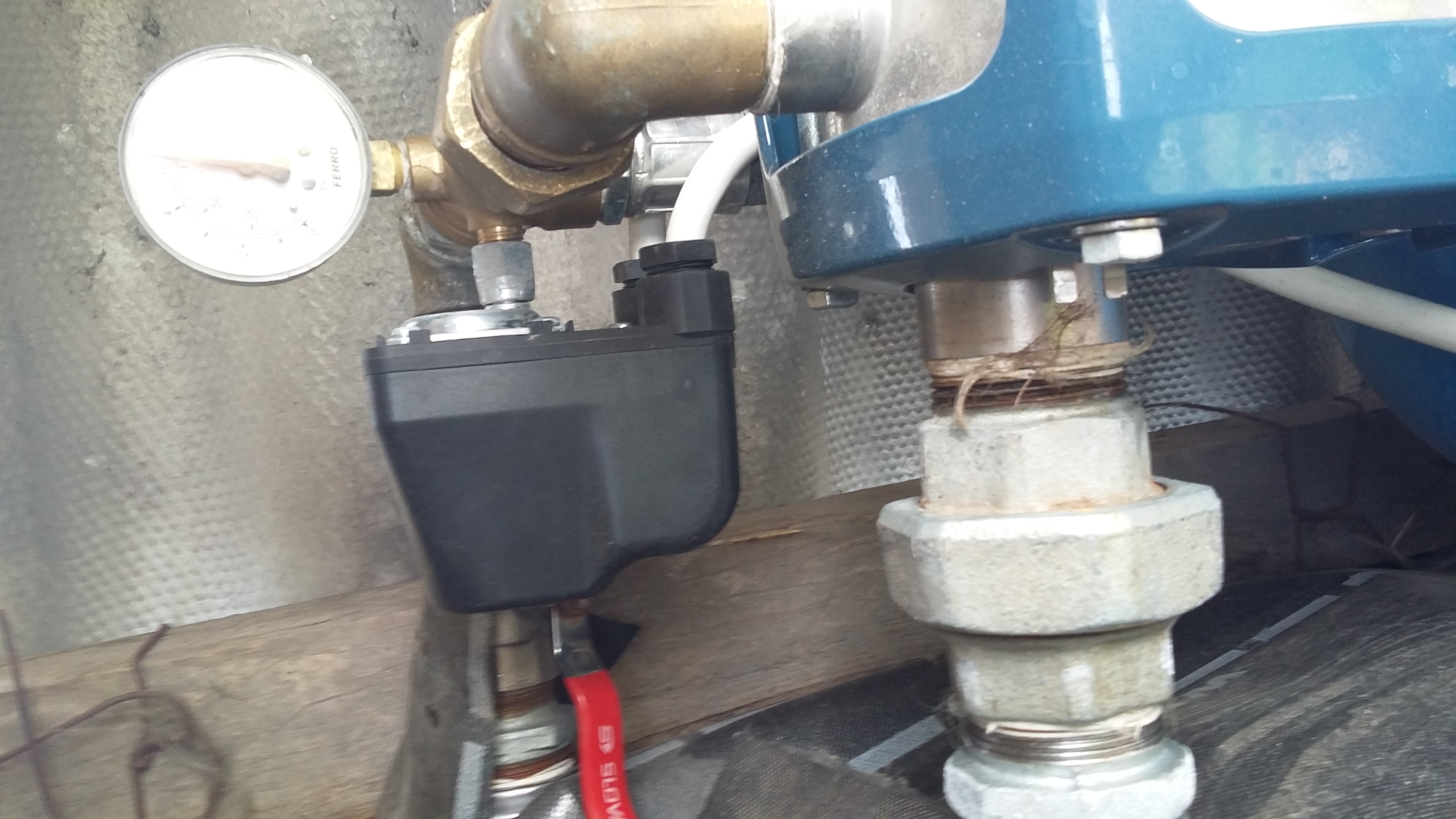

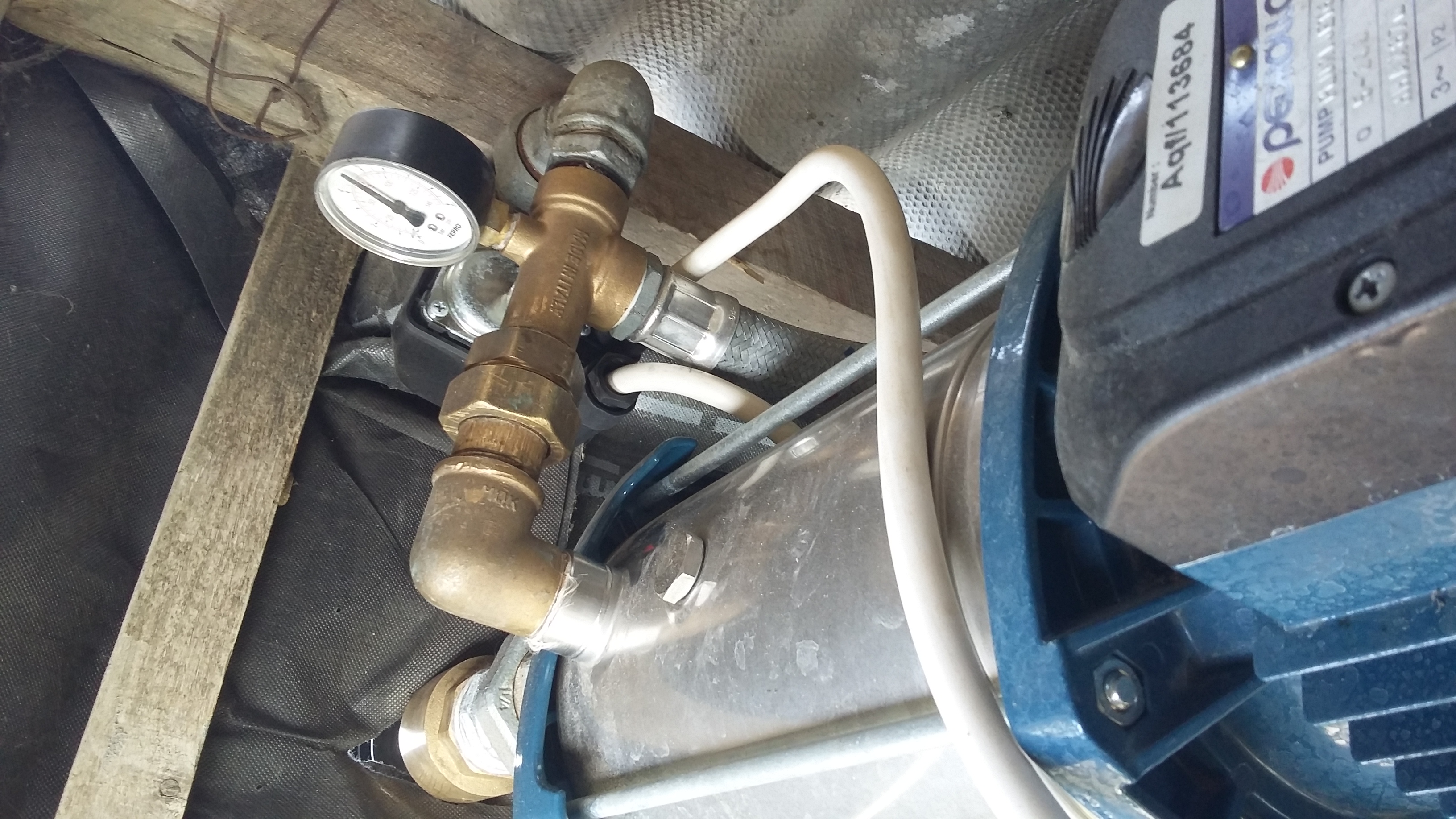

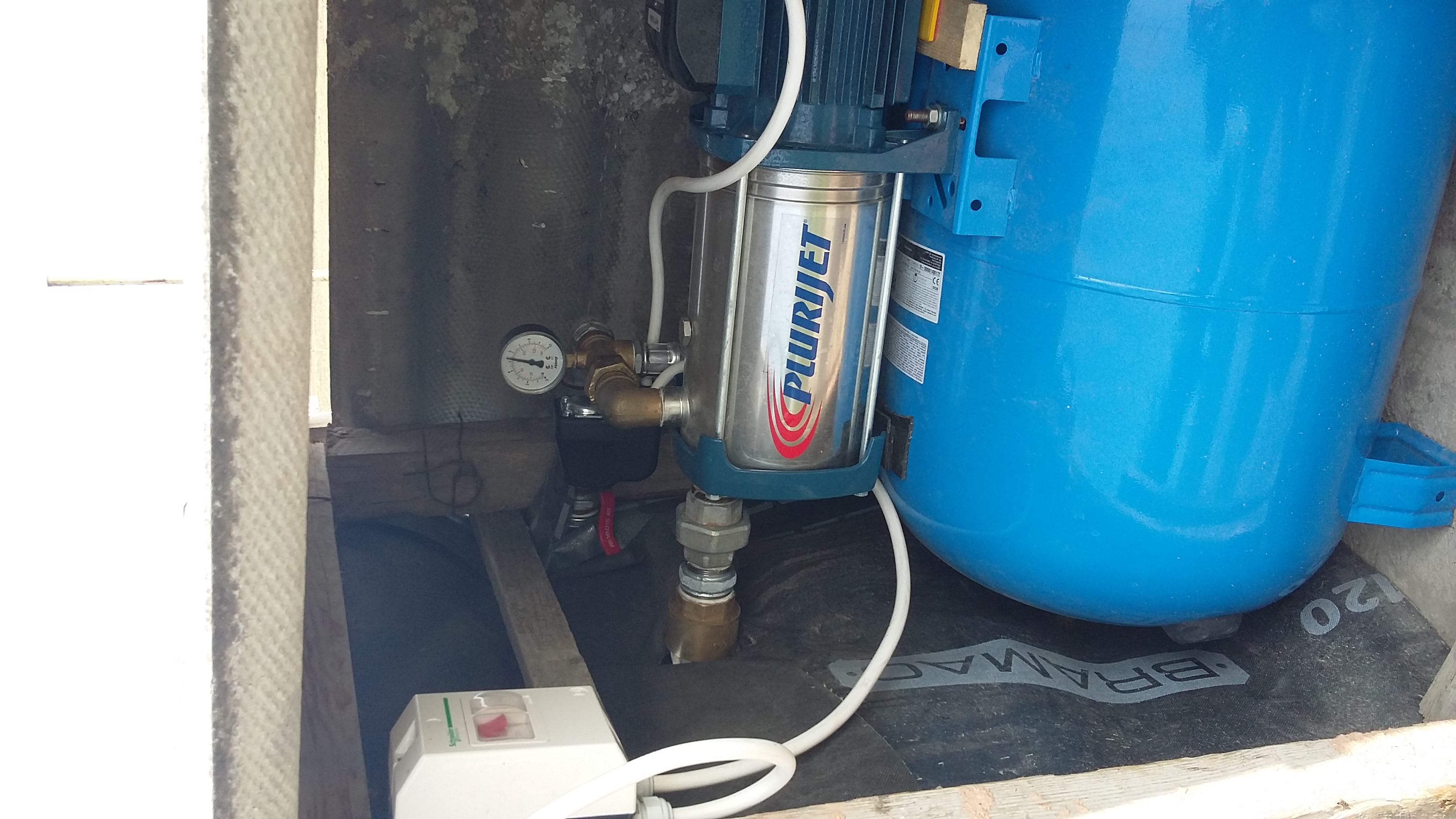

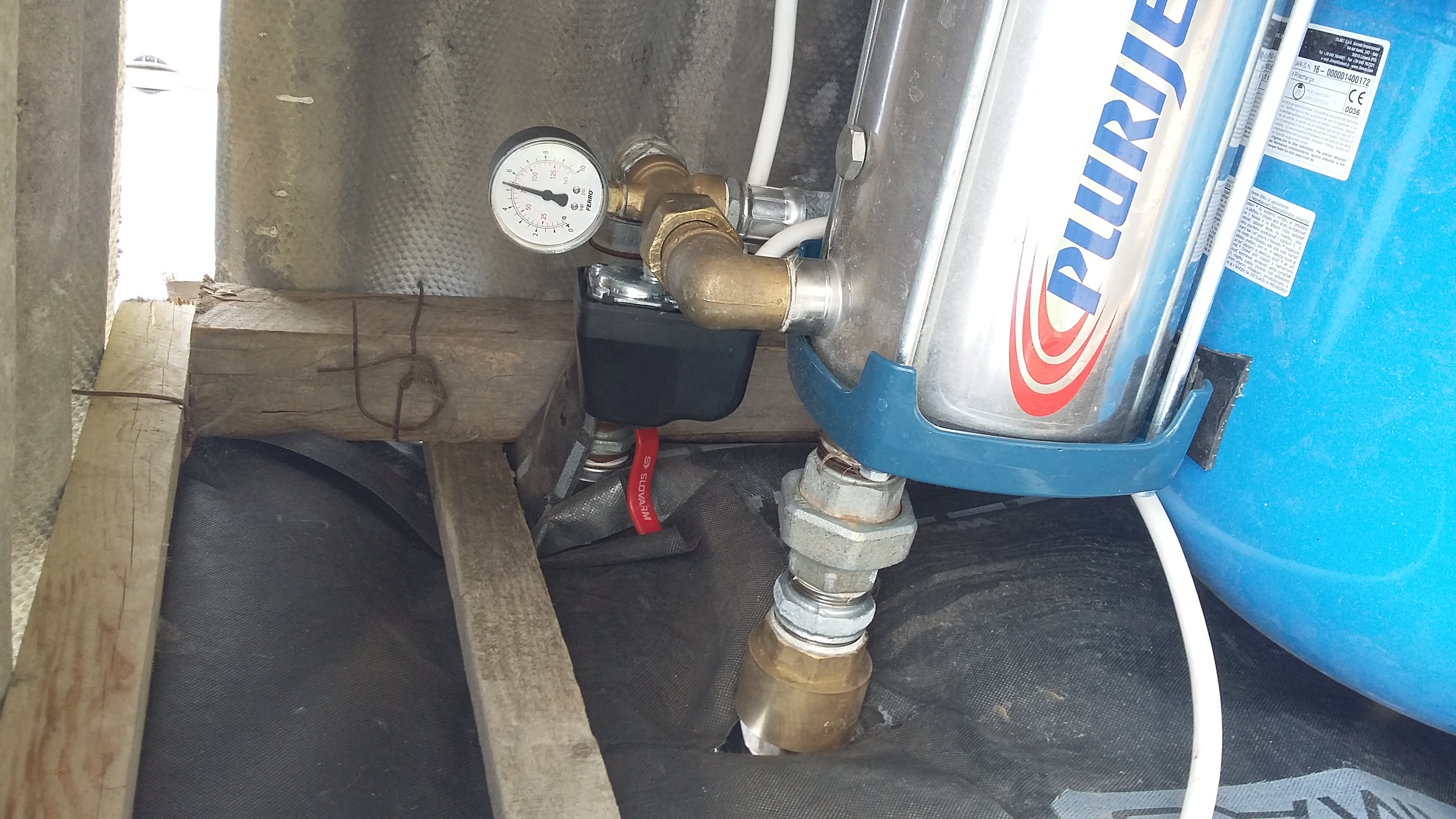

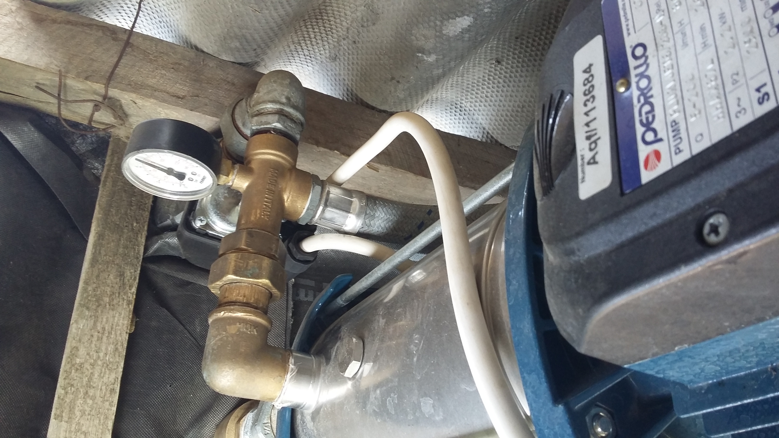

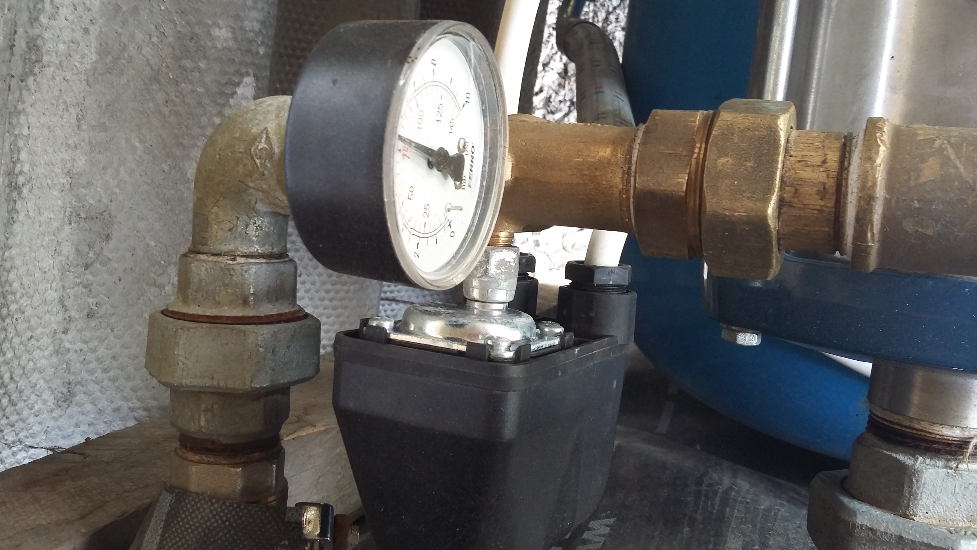

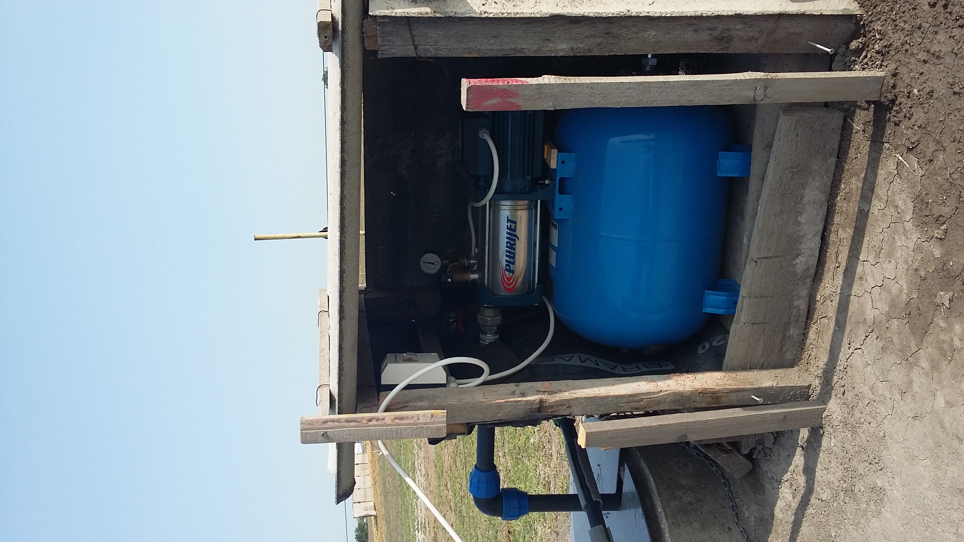

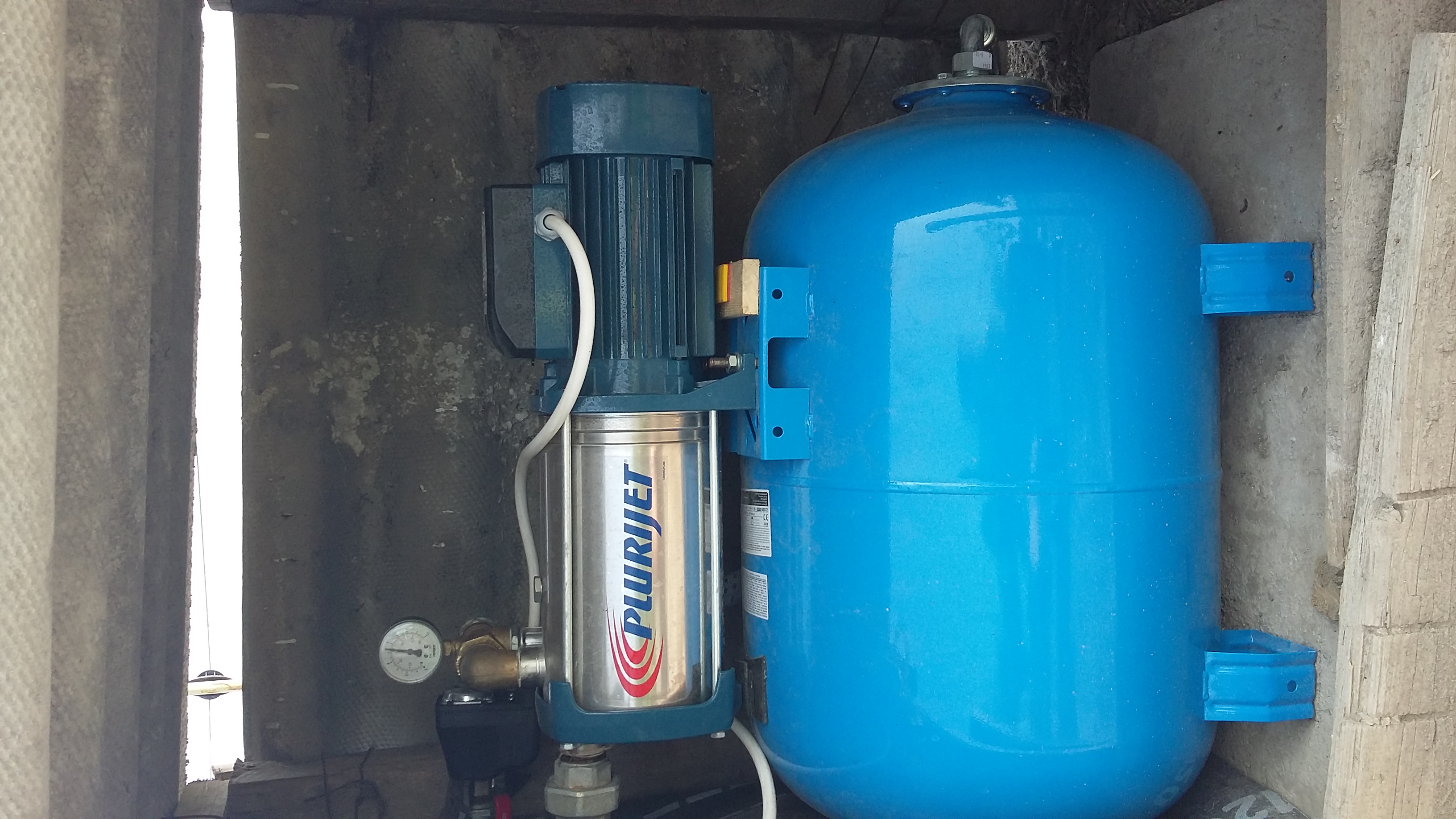

Kedves Lalibátyó. Hát sikerült összerakni a rendszert. Pedrollo plurijet 6/200 plussz 100 literes hidrofor nyomáskapcsolóval. Minden nagyon szépen megy, a nyomáskapcsolót is sikerült beállítani 4-6,5 bárig, így a renszer is szépen öntöz, tehát nincs ki-be kapcsolgatás, mivel 5,5 báron jár a masina az öntözés alatt. A hidrofort is felfújtam üres állapotban 3,5 bárra. Egy dolog viszont nagyon aggaszt. Mikor a pumpa nyomja fel a hidrofort és miután elérte a beállított 6,5 bárt, szépen kikapcsol, csakhogy a kikapcsolás után a nyomás rögtön visszaesik 5,5 bárra. És kikapcsoláskor 2 kattanás halható és a másik kattanásnál a pumpa egy kicsit megdobja magát. Az első gondolom a nyomáskapcsoló a másik viszont nem tudom mi lehet, mint mikor a pumpa falának neki koccantanék egy fém darabot. Bekapcsoláskor szintén ilyet ránt a pumpa. Ez normális ilyen nagy teljesítménynél, vagy valami szerelési hiba van? Nem voltam ilyen hangokhoz szokva az előző pumpámnál. Igaz az csak 2-4 bár között ingázott és a teljesítménye is csak a fele volt és 220 voltra ment. A bekapcsolást még a pincében is hallom, mert van egy kis rezonanciája a csővön. Pedig a pumpa a kert végében van a pincétől 50 méterre. Szóval ha tudnál segíteni ebben nagyon megköszönném. Ja a szívó oldalon semmi folytás nincs, csak egy visszacsapó, ami fent van a pumpa előtt. A vizet 4 méterről szívja (ami az üzemi szint) plussz kb 0,8 m vízszintesen a pumpáig. Lehet, hogy eggyel nagyobb dimenziójú szívócső kellene, mert kavitál? Most 5/4-es, amilyen a pumpa bemenetele is. Előre is köszönöm.
Még valami eszembe jutott, ami a hiba forrása lehet edetleg. A nyomáskapcsolót és a mérőórát mindjárt a szivattyú kimenő ágához telepítettem és nem a tartály bemeneteléhez. Mert van, hogy bekapcsoláskor csak 3-4 rángatózást követően indul be a pumpa. Ez lehet attól, hogy a bekapcsolási rántástól megbolondul a nyomáskapcsoló (Italtecnica PT/12)? Az előbb írtam a nyomásvisszaesésről, tettem egy másik mérőórát, azzal is esik.
Pár kép azért jól jönne a rendszerről.
Ok. Most el vagyok utazva. Hétfőn küldöm.
Képek
Azóta a szívó csövet kicseréltem 6/4 re, de így sem változott semmi, csak még jobban szív a pumpa, tehát jobb a teljesítménye.
Tovabbi képek
Köszi a képeket. Hát szerelésileg nem a legjobb a megoldás, ilyen nagy vízszállításhoz. Egyrészt vékony az a flexi cső a szivattyú és a tartály közt és fojtásként is működik, a nyomáskapcsoló sincs a legjobb helyen mert így a fojtás előtt van nem pedig utána. Tessék 1 colos KPE csővel dolgozni a tartály és a szivattyú közt és a tartály bemenethez tenni a nyomás kapcsolót. Én a levegőből is engednék le mert sokallom a 3,5 bart előtöltésnek ezekhez a nyomásértékekhez. Ezek a koppanások rángások vízütés jellegűnek tűnnek, ha vastagabb lesz a keresztmetszet a tartály felé akkor csillapodnak.
Köszi a szakmai tanácsokat Lalibátyó.
Viszont 2 kérdésem lenne. Ha a nyomáskapcsolót leteszem a tartály elé, az elágazás továbbra is fent maradjon ( vízhálózat és a tartály felé) vagy pedig azt is vigyem le, így a pumpából egyenesen a tartályhoz mennék KPE csővel és ott ágaznék rá a vízhálózatra is. A másik, hogy a tartály és a pumpa közt a flexi az 1 collos. Te javaslod az 1 collos KPE csövet. Tehát nem mindegy hogy flexi vagy KPE? Vagy 2 cső belső átmérője különböző? Avagy tapasztalat alapján jobb a KPE?
