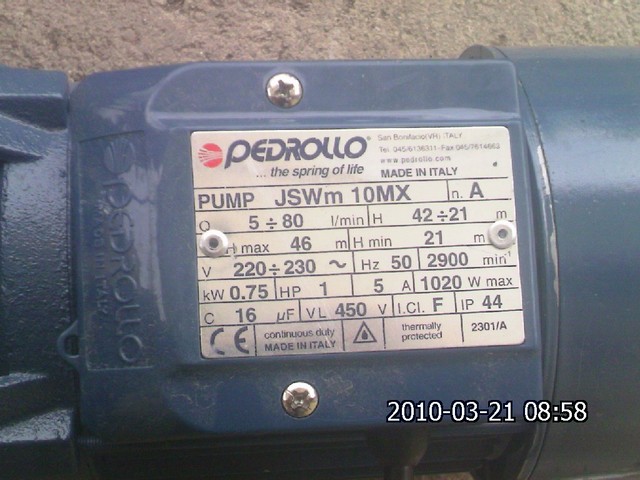

A szivattyúm:
https://szivattyuk.hu/pedrollo-jswm-10m ... gLM8_D_BwE

Szivattyú nyomócsonkjára tettem az 1"-s golyós csapot fojtáshoz, de még nem használtam, mert a fojtás mértékét mindig nem tudom, pedig a karácsonyt végig gugliztam. Megzavart a kavitáció, mint veszélyforrás.

Ez egy viszonylag jó szivattyú és a gyártó alapban minden adatot meg is ad amire szüksége lehet egy "basic user" -nek. Esetedben már a kapocsléc deklin is rajta van, amit keresel igaz kicsit a sorok közt kell tudni olvasni. A Q melletti adat 5-80 liter/perc tehát 5 liter alá nem fojtható, és "átemelő szivattyú"ként használva 80 liter felett sem (mert kavitálni fog)
Mondjuk én azért 10 liter alá nem fojtanám be, ha nagyon muszáj akkor más szivattyút választanék.
