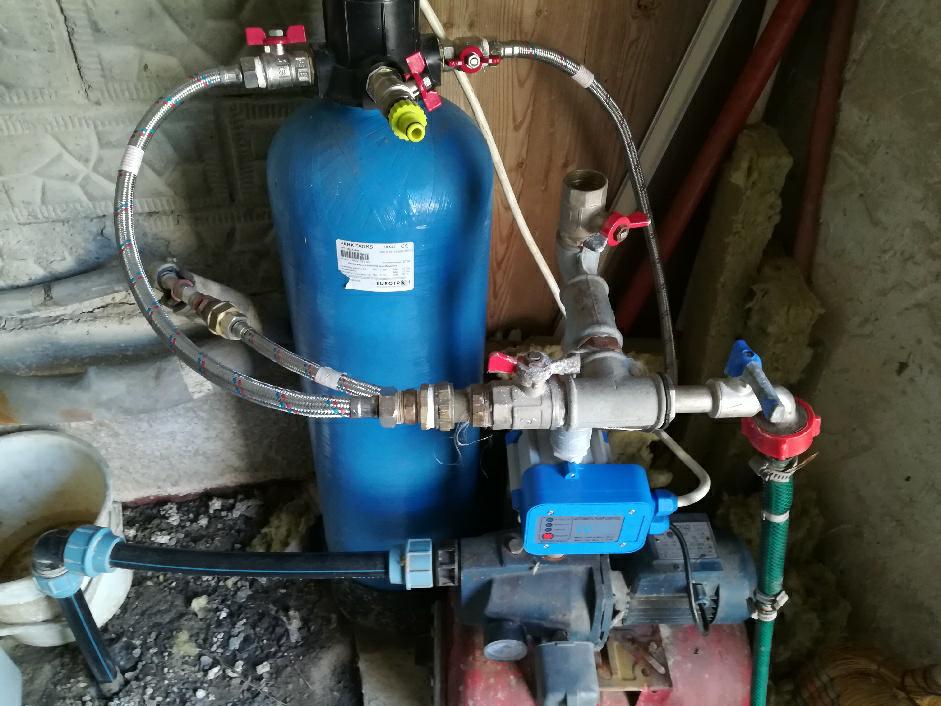

Sziasztok!! Olyan kérdésem lenne van egy pedrollo szivattyúm a hétvégi házban. Fúrt kútra van kötve ami 26-28m. Van rajta egy szárazon futás elleni védelem és egy víztisztító a piros tartály ki van kötve. Eddig tökéletesen működött. Most olyan hibája van elindul megy kb 5mp és utána elengedi a vizet és megáll viszont a kézi húzós részében áll a víz ha rápumpálok újra felkapja a vizet és megy tovább onnan hibátlanul.Viszont ha feltölti a rendszert és pihen pár órát megismétlődik az egész dolog.Ja és a szivattyú órája hol mutat nyomást hol semmit!!! Cseréltem most rajta kútfejet (golyóst) az összes kötést újra teflonoztam raktam egy visszacsapó szelepet a szívó oldalra a szivattyúra nem ereszt most sehol de a hiba megmaradt!!?? :-(( A segítséget előre is köszönöm!! :-)

Köszi a képet ! Ez a "mosogató csöves" kútkiképzés nem épp a kedvencem, nem csinálunk ilyent és nem is javítjuk így nagy tapasztalatom nincs, de én használnék tartályt kompenzálni a kicsi vízelvételeket ( csepegés) . A másik hogy lehet hogy homokos a víz és a hol feltámasztja a visszacsapót hol nem, és nem kizárt hogy épp a kézi pumpa ágon levegősödik vissza. A képet nézve rozsdás felszáradt vízfoltot látok a szivattyú alatt, tehát még tengely tömítéses is lehet az a szivattyú.
