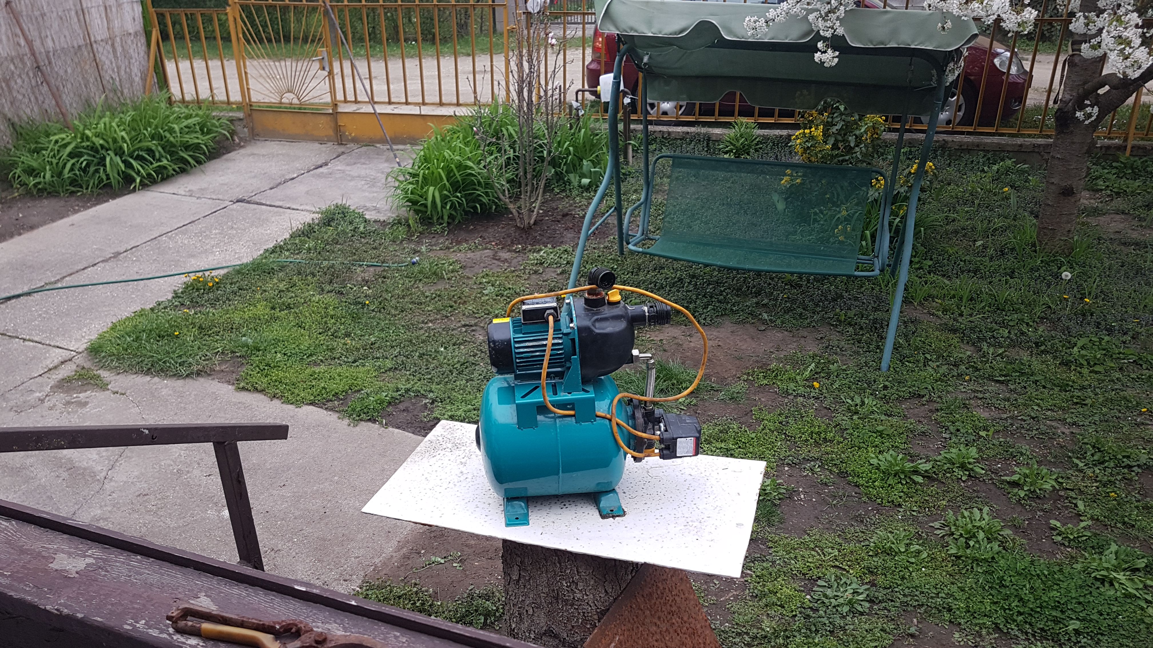

Adott az előző tulajtól öröklött Power Force XKJ 800 PA házi vízmű.
Tegnap észrevettem, hogy fura hangja van és alig szállít vizet.
Javítják valahol vajon ezt a csoda masinát szerintetek, illetve ha barkácsolásra adom a fejem, vajon kapható-e hozzá alkatrész, és ha igen hol?

Nos szétszedtem.
A szivattyúház belsejében a "járókerék" (így hívják? )
anyája lazult és esett le, az adta a furcsa hangot, látszólag komoly kárt nem okozott. A tengely végén a menet megsínylette a dolgot ezért a rugós alátétet nem tudtam visszarakni, helyette kapott egy kis Loctite csavarrögzítőt. Remélem bírja egy darabig.
Segítséget kérnék a visszaszerelés mentét illetően.
Hogyan kell felfújni, légteleníteni?
Köszi előre is!
Várnék képet .
Köszi !
A tartály végén van egy fekete műanyag kupak. Lecsavarod ami alatt lesz egy szelep. A szelepen keresztül a levegőt felpumpálod 1,3 - 1,4 bar ra. Ezután beépíted vissza a helyére a házi vízművet majd légteleníted. Van az a narancssárga csavar a nyomó oldali csatlakozás mellett, azt kitekered és feltöltöd vízzel amíg csordultig nem lesz. Vissza csavarod a csavart és ha mindent jól csináltál fog is működni.
Nagyon köszönöm a választ!
Konkrétan a légtelenítés nem világos.
Leírom mit csináltam:
Felfújtam 1+ barra amit az autós kompresszor manométerén néztem. Nekem a rendszer szívó oldala úgy van kialakítva hogy van rajta egy elágazás ami egy gömbcsappal elzárható tölcsérben végződik. Itt töltöttem be folyamatosan vizet, időnként elzárva majd újra megnyitva addig amig a kerticsapból nem folyt rendesen a víz. Utána a tölcsér felől lezártam és hagytam folyni egy ideig a kerticsapot a szivattyú folyamatos járatása mellett. Ezek után viszont a kompresszor nem bírta felnyomni 1 bar fölé a tartályban a nyomást. Melegedést nem tapasztaltam, de nem volt szép hangja.
Rosszul csináltam valamit? Esetleg megsérült a járókerék? Eltömött valamit az anya által ledarált műanyag spén?
Az érdekes az, hogy ha most elzárom a kerticsapot akkor a tölcsérből se szívja ki a vizet.
Ha a tartályt felfújtad levegővel 1 Bar- ra akkor az kész nem kell tovább piszkálni. Főleg nem ha a víz oldalra már vizet is nyomott a szivattyú. Ezért kértem a képet :D , tehát van külön vízbetöltő csap és tölcsér mint most kiderült :D . Ez valószínűleg azért van mert korábban nem ilyen szivattyú volt vagy sokat levegősödött a rendszer mert pl gázos a víz.
Tehát feltöltöd a tölcséren a rendszert aztán feltöltöd a szivattyú házat is azon a csavaron amit már írtam. Ha ez kész akkor működnie kell.
Ha zörög akkor vagy csapágyas, a motor, vagy gázos a víz és azért "zörög" de lehet hogy szív egy kis levegőt valahol.
Köszi a választ. Most, hogy láttad is a képet, szerinted van esély alkatrészt szerezni hozzá?
