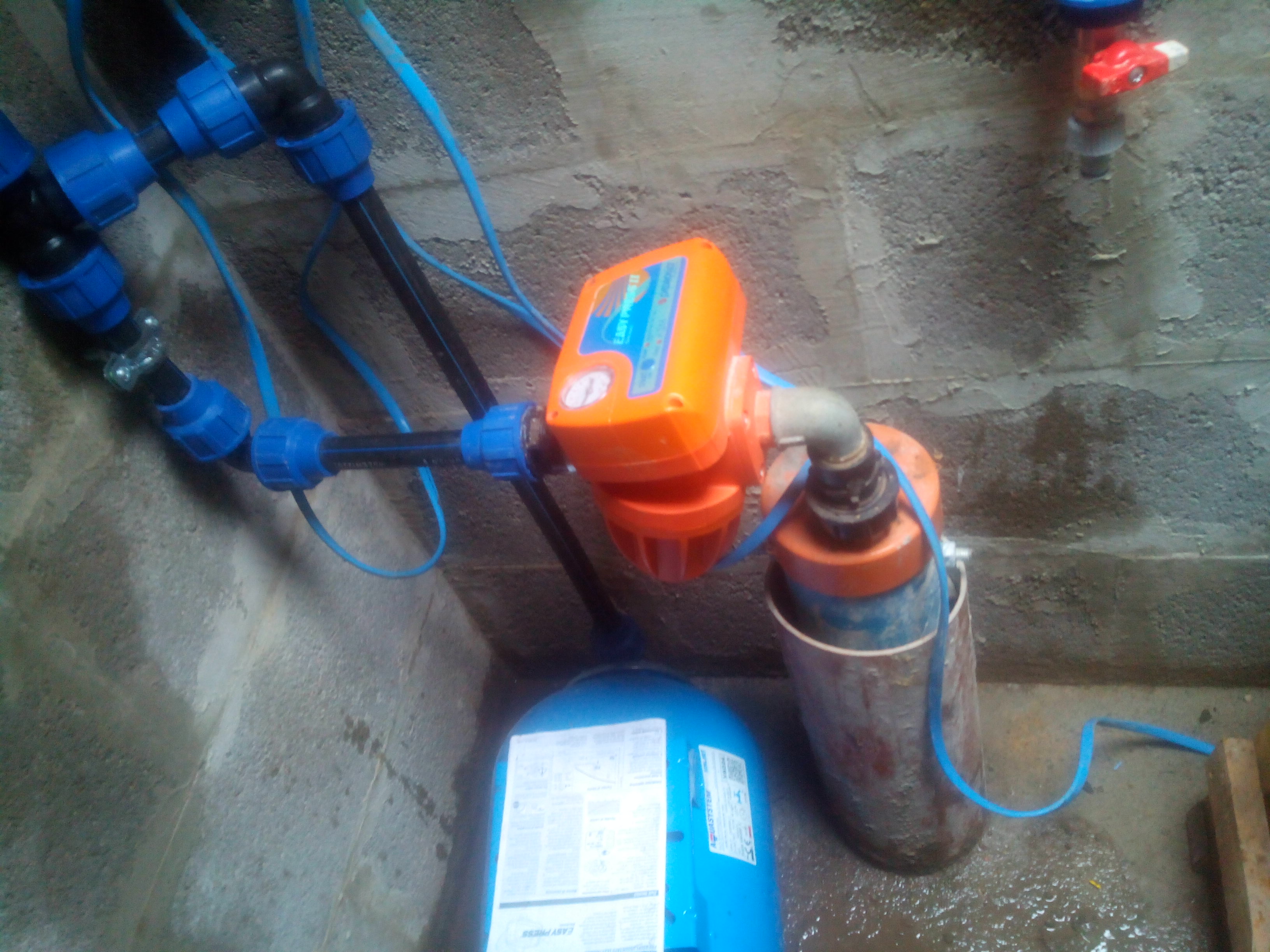

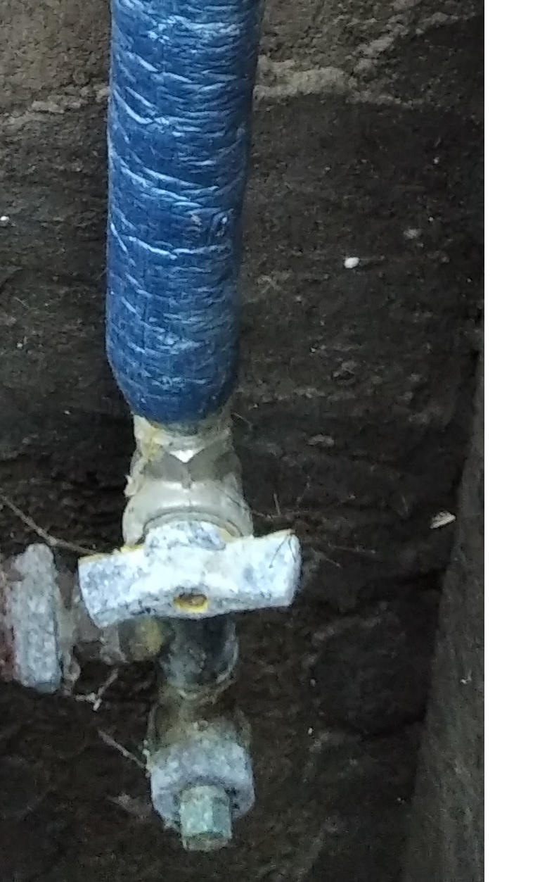

Húha! Azért van pár dolog aminek nem így kellene lenni. Kezdjük az elektromos kábellel a dugvillában. Aztán búvár szivattyúnál a szivattyú fejre teszünk visszacsapót nem fentre. A kötél megnyúlt a KPE tartja a szivattyút. A kútfej lezárása rossz az esik mászik bele ami akar. A szűrő borzalmasan néz ki nincs eltömődve ?
Ez a szerelvény mit akar csinálni a nyomásmérő és a nyomáskapcsoló ágon ami a képen van ?
( A telefont át kell állítani 3 megapixeles képre és akkor nem egy bitborzalom lesz tehát bárhová csatolható. Vagy képszerkesztővel át kell méretezni )
A szivattyú fején is van visszacsapó. A kötélen kívül van egy rozsdamentes kábel, ami tartja
a szivattyút, de az nem látszik a kötél takarása miatt. A szűrőt rendszeren tisztítom. A vas
fogja meg, de az csak az oldalfalát szinezi meg. Az a szerelvény ami a nyomáskapcsolónál
van, az szabályozza le a szivattyú teljesítményét, hogy ne olyan nagy mennyiséget szívjon
fel, amit a kút vízhozama nem bírna.
Na akkor ez a baj forrása. Jelen szerelésnél ha megy a szivattyú bármennyi vizet korlátozás nélkül ki tud venni a kútból. A nyomáskapcsoló vezetékére nem teszünk semmilyen elzáró szerelvényt. Nem a nyomás kapcsoló szabályozza a kútból kitermelt vízmennyiséget, hanem a szivattyú nyomó ágára épített fojtócsap aminek még a legelső vízkivételi hely vagy tartály és a szivattyú közt kell lenni. Azt a visszacsapót le kellene cserélni egy golyós csapra vagy ha nagyon ragaszkodsz hozzá akkor berakni a T idom és a visszacsapó közé. Beállítani kb 25 literre
( ez kb 3-4 mm es hézag a golyós csapon tehát alig van nyitva) azt az elzárót meg minden mást ha még lenne ami nyomás terjedését a nyomáskapcsoló irányába korlátozza megszünteti zavarja kiiktatni. Ismerem Archimedes törvényét a nyomás terjedésével kapcsolatban, csak hogy itt nem csak a nyomásnak hanem a membrántérbe némi folyadéknak is mozogni kell :)
Esetleg ami még bekavarhat hogy a tartályodban sincs levegő vagy túl messze a nyomáskapcsolótól és nagy a töltő vezeték ellenállása.
Értem. De a többi elágazásra tett folytócsap ezt az első csapot nem helyettesítheti, ha mindet azonos állásba állítom?
Mert akkor egy csap lenne, ami a szivattyút szabályozza, most viszont elágazásonként egy.
Pontosan. I db fojtás a fő ágon és a nyomáskapcsoló vezetékbe semmi. A többi csap szakaszoló csap ha valamelyik ágat nem akarod használni lezárod kivéve azt amelyiken a tartály van.
