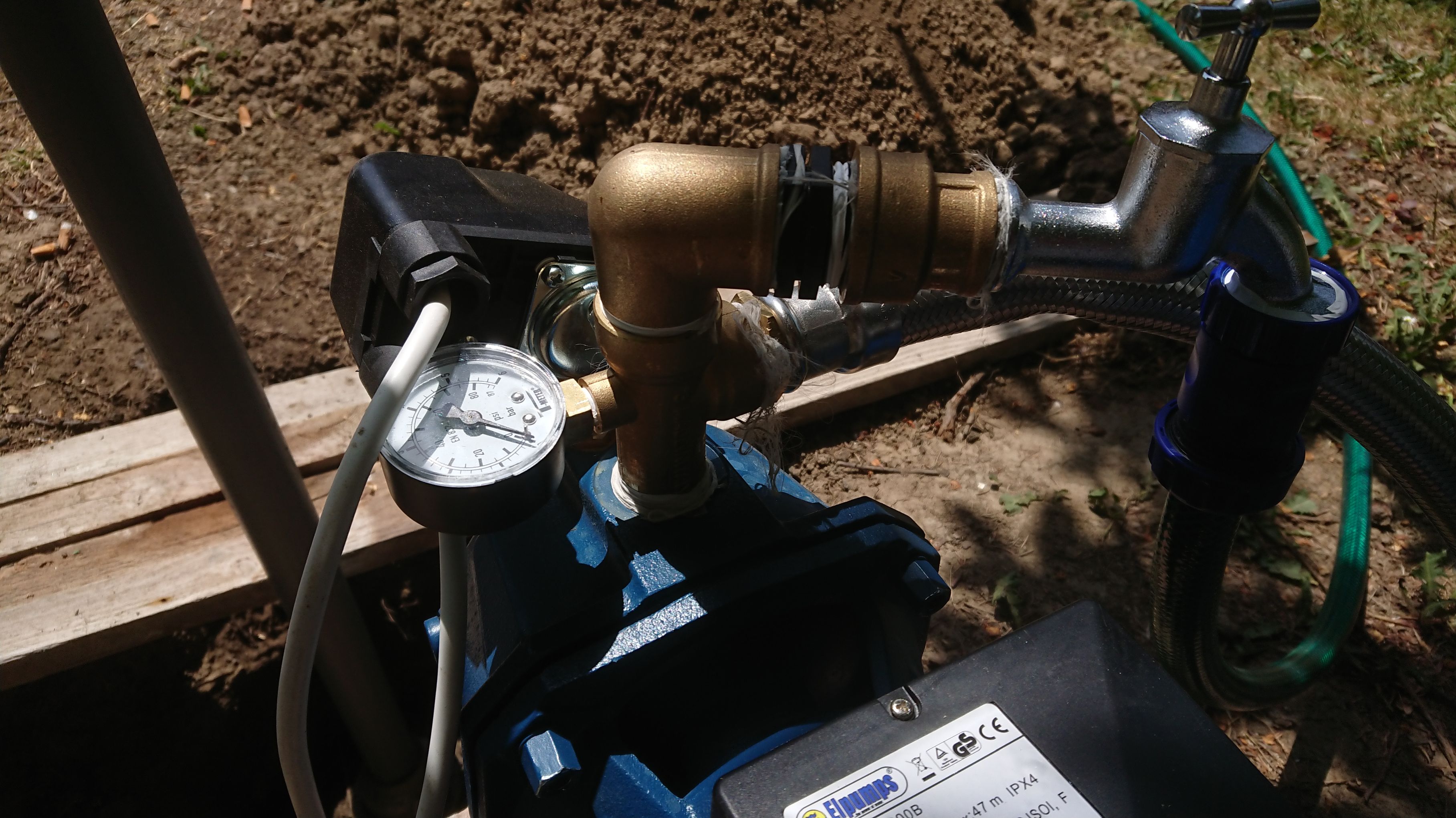

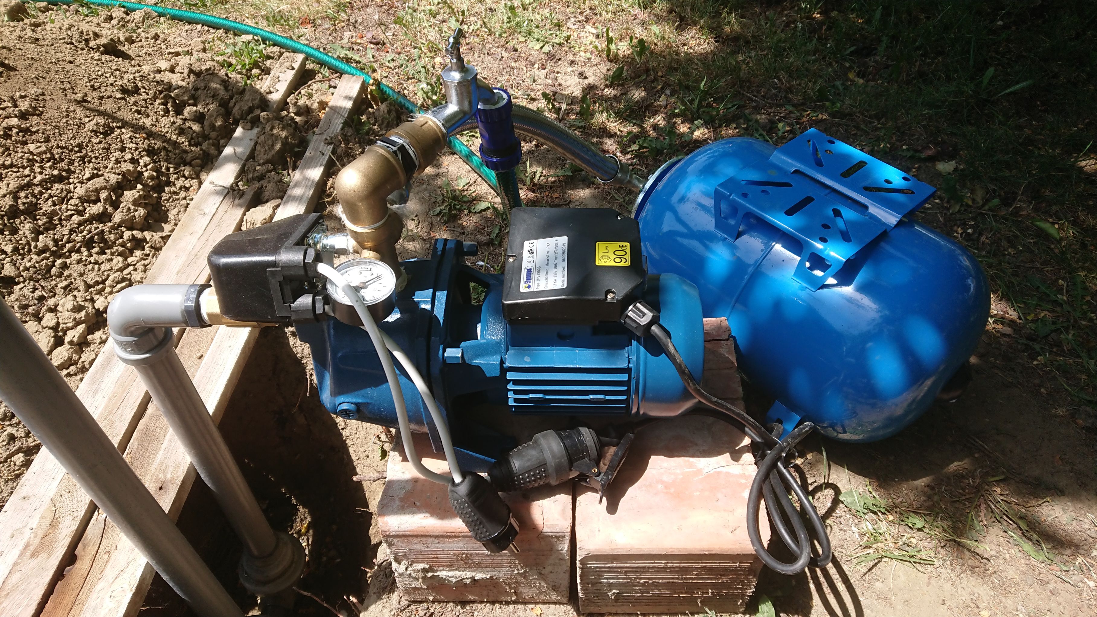

Több problémával találkoztam. Beszereztem a szivattyút (Elpumps jpv1300b), hozzá egy hidrofor tartályt, idomokat, nyomáskapcsolót, előszűrőt, visszacsapó szelepet. 3-4-es slaggal használjuk, gyors tömlőcsatlakozóval. Összeszereltem őket. Az előszűrőt (1 literes, elviekben 3600/h átfolyással) a szivó oldalra tettem fel. Fel is kapta a vizet a szivattyú, jött a viz, de amikor kikapcsoltam a szivattyut, akkor a szivattyúcsatlakozó könyök leverődött, majd onnan kijött a viz, ami a rendszerben volt. Az előszűrőben pedig működés közben láttam hogy áramlott a viz buborékok kiséretében (valamint a sok homokot is). Miután a könyök már nem volt a helyén, a kútcsőben lévő vizet a békaszelep nem tartotta meg, lassan, gluggyogásokkal eltűnt a viz a szivócsonkból (rosszul szereltem volna be a kútfejet?)
Ezután megpróbáltam hidrofor, nyomáskapcsoló és előszűrő nélkül. Működött, felkapta a vizet, a könyök maradt a helyén kikapcsolás után is. Utána rákötöttem a hidrofort, nyomáskapcsolót, az előszűrőt még hagytam. Úgy néz ki igy is működik. Bekapcsolom a szivattyút, jön a slagból a viz, elzárom a slagot, feldolgozza a vizet a hidroforba, majd lekapcsol. Megnyitom a slagot, folyik a viz, majd miutan leesett a nyomas, ismét bekapcsol a szivattyú.
A szivattyú működése közben a kézi pumpát tudom használni, igaz nehezebben tudom felhúzni a vizet. Ha nem megy a szivattyú, akkor pedig úgy, ahogy eddig, könyebben. Valamikor tapasztalom a kézi pumpánál is a gluggyogást, de arra még nem jöttem rá, hogy mikor.
Félek, hogy a homokos viz hamar tönkreteszi a szivattyút. Mit tudok tenni ellene? Nagyobb előszűrő? Az előszűrő is közrejátszott abban valamilyen úton-módon, hogy leverődott a könyök? Valahogyan meg szeretném védeni a szivattyút a homoktól, de a kút adott, azon nem tudok változtatni sajnos.
Ezen kivül van még egy kérdésem, lehet probléma is. Mennyi percenkénti, óránkénti bekapcsolást képes elviselni ez a szivattyú? Ugyanis a szivattyúra kötött slagot szórófejjel használjuk. Éppen amiatt, hogy szabályozni tudjuk vele a vizsugarat, valamint ha levesszük a fejet róla, akkor nem folyik a viz a slag vegen, hogy ne áztassuk el a telket minden locsolásnál. Ha nem folyik a viz a slagbol, akkor a hidrofor tarja a nyomást. Viszont ha átállitjuk a szórófejet permetviz szerűre, akkor kb. 1 perc alatt fogy ki a tartályból a viz, aztán bekapcsol a szivattyú, feltermeli a vizet, majd lekapcsol, és kezdődik előlről. Ezt a bekapcsolás számot én soknak érzem (kb 60 bekapcsolás óránként). Mi tegyünk ellene, ha ez igy nem jó? Nagyobb tartály? Más szórófej, locsolási szokás?

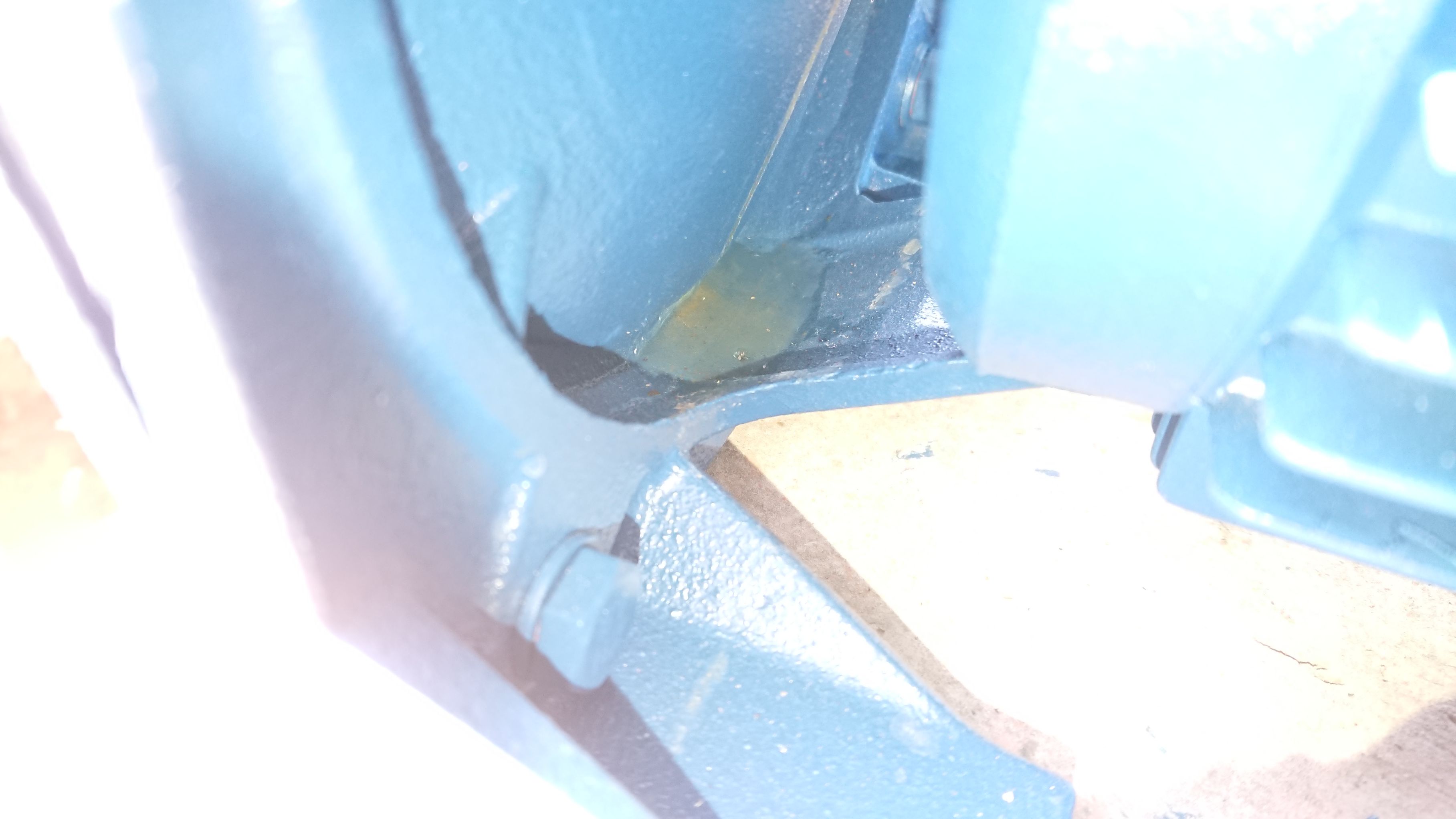

Észrevettem még valamit: a szivattyú alján mintha csöpögne a viz. A csatlakozásoknál én csöpögést nem tapasztaltam, szerintem a szivattyú engedhet valahol. Ezzel mit tudnék kezdeni?
Az ötleteket, kritikákat fogadom.
Köszi a szépen össze szedett kérdést és a képeket. Egyenlőre gyorsban annyi hogy a csepegés a tengelytömítés hibájának a jele. Nem zár rendesen.
A gyakori kapcsolgatás is gond tehát a klasszikus házi vízmű az a fából vaskarika mert kicsit jó mindenre de semmire sem tökéletes.
