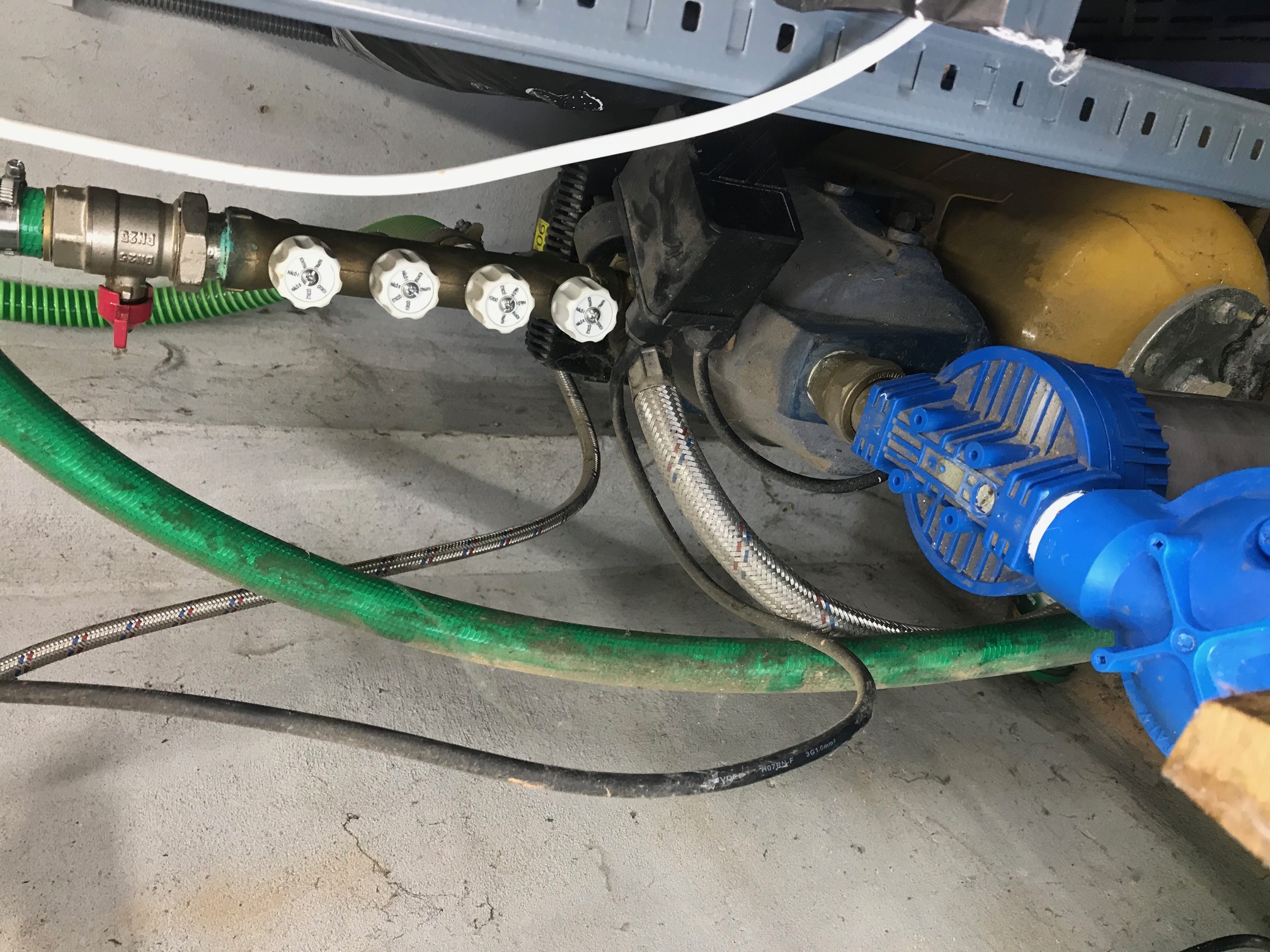

Sziasztok. Új vagyok ebben a fórumban. Saját magam barkácsolok, építgetek, szépítgetek a kertemben, viszont most segítségre lenne szükségem. Adott egy fúrt kút, egy Elpumps 1500W-ost szívattyú, 2 körös öntözőrendszer, vízcsap a falon, ahonnan kézzel locsolok.
A kútról: 3 méteren van a víz, az egész 8 méter mély (jelenleg), vízhozama 1"-os csövön felszívva, 1"-os csövön kinyomva 15mp, 1/2" slaggal akár egész nap (5 órán át próbáltam)
A problémám a következő: Tavaly egész évben és idén júliusig rendesen működött az öntőzrendszer, 10-10 percet ment hajnalban mindkét kör egymás után. Augusztusban viszont arra lettem figyelmes, hogy a szívattyú az eddigi 1 perc helyett kb 25mp után bekapcsolgat. Nem nyúltam a tavaly beállított értékekhez a nyomáskapcsolón. Mi lehet az oka?
Illetve a gyakori kapcsolgatást szeretném egy + tartállyal megoldani. Érdemes lehet-e a lecserélt 150 literes bojlerem tartályát felhasználni?
Tartály nélkül nyomáskapcsoló vezérel ? Kérnék képet .

lalibatyo írta: Tartály nélkül nyomáskapcsoló vezérel ? Kérnék képet .
Szia,
nem szedtem szét, nem veszem le a tartályról, mert nehezebb lenne újra összerakni.

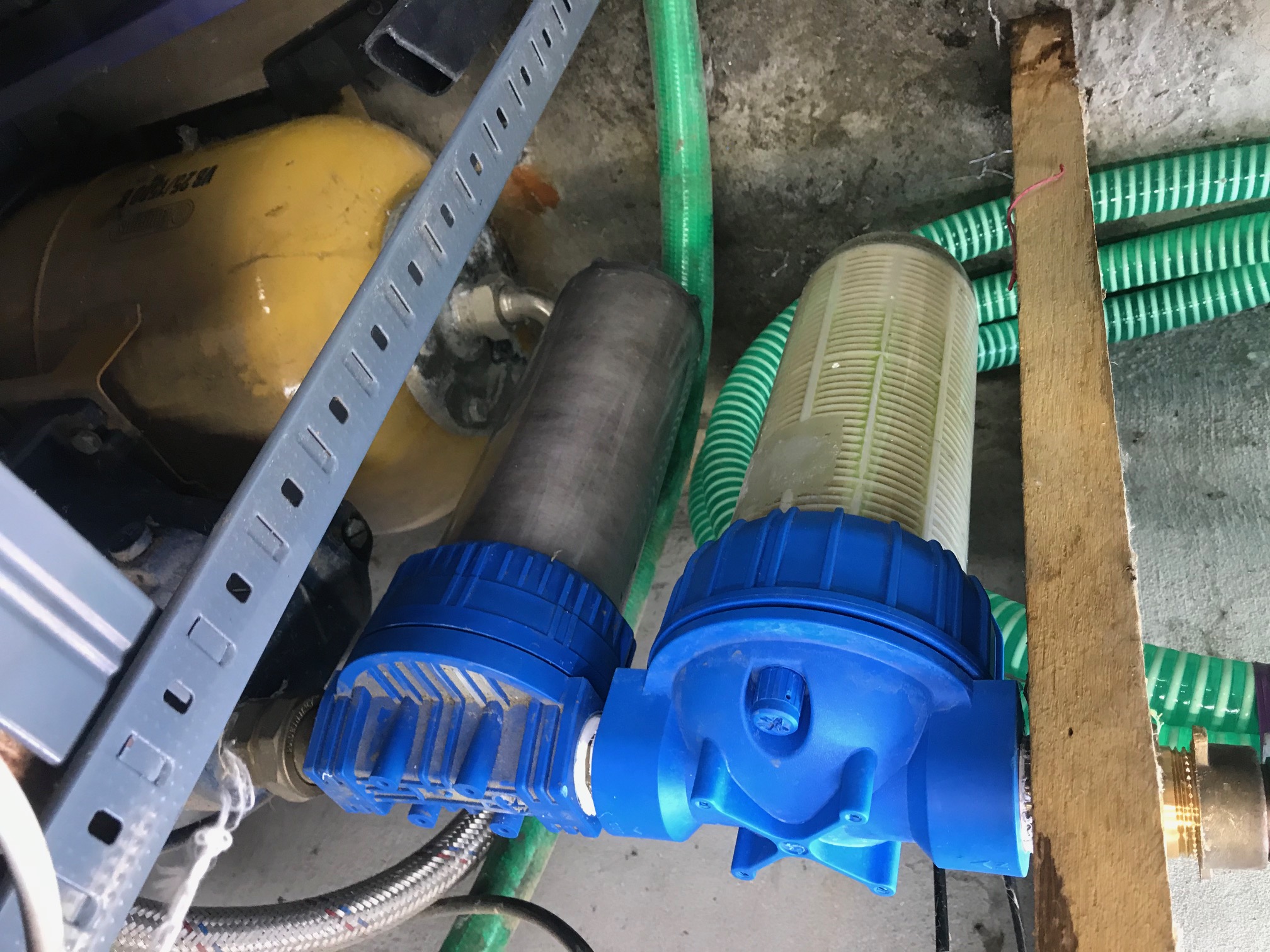

Felépítése: visszacsapó szelep, 1" szívócső, 2db előszűrő (50mikron, 10 mikron (júniusban cserélve)), szívattyú+tartály (24 liter), 1" elosztó (3/4" kivezetések), 1" nyomócső, 1" főszelep, 1" segédszelep/locsolókör, 25-ös KPE fővezeték, 6x16 LPE, 6x MP Rotator 2000.
Eddig csak percenként kapcsolt, most 25mp kb.
Több problémát is látok. Először is nem rakunk szűrőt a szívó ágba hanem csak a nyomóba. Nem látok nyomásmérőt ami alapján lehetne ellenőrizni a rendszer működését ki-bekapcsolási nyomását.
A kapcsolgatás oka a kép alapján tartály lesz mert kevés benne a a levegő vagy lyukas a membrán. Kiegészítő tartálynak jó lehet a villanybojler, ha nincs jobb csak abban 3-4 havonta levegőt kell nyomni mert a víz közvetlenül érintkezik vele így "meg is eszi" elég hamar. Már pedig levegő nélkül semmit ér az egész.

6 éve működik így, eddig nem volt gond vele. A nyomásmérő nem erre néz, így nehéz lett volna lefényképezni. Gyárilag szerelték így a VB25/1500B-t, illetve mindegyiket. A nyomás valószínűleg gyorsabban esik, mint korábban, mert a beállított értékek között kapcsol. Azért a szívóágba tettem a szűrőt, mert a kút még 2 évvel ezelőtt is sok "homokot termelt". Gyakran kellett mosni a szűrőt. Nem akartam, hogy tönkretegye szívattyút. Amit észrevettem, hogy a tartály szájánál rozsda jelent meg, ahol valószínűleg levegő juthat ki, mert víz egyelőre nagyobb mennyiségben nem jelentkezett.
Gázbojlerből van a tartályom, viszont van benne egy cső a tartály tetejéig (ezen jött a melegvíz). Ha kivágom, memránt teszek bele (van 100-150 literes) az megoldás lehet? https://www.szivattyuwebaruhaz.hu/termek/italtecnica-mem100-150nv-italtecnica-hidrofor-tartaly-gumimembran-100-150-l
Na jó, tegnap még 25mp volt, ma már 6mp után kapcsol. A nyomásmérőt most még nem néztem, de így valami nagyon nem jó. Megnézve az MP Rotator adattábláját, kb 1,1 liter után újra kapcsol. 2,5 bar 4db 90°, 2db 180° = kb 1 liter / 6mp....
