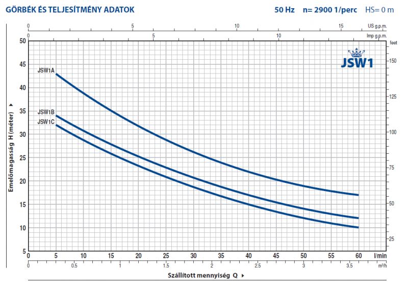

Van egy pár éve fúrt 58m mély kút 110 es csőből.Nyugvó vizszint:82cm. Üzemi vizszint: 2,8 m
Van rajta egy kb 15 éves pedrollo 80 literes jswm 10 mx szivattyú.Újonnan vettem anno.
32 es kpe csövön szivja a vizet és 32 es kpe csövön nyomja.
A szivattyúnál kb 2 méter 32 es kpe cső plusz 20 méter háromnegyedes slagon 40 liter/perc.2bar nyomáson
100 méter 32 es kpe cső plusz 20 méter háromnegyedes slagon 30 liter/perc 2bar nyomáson
1 kérdés: Ez a szivattyú rossz lehet?Vagy ennyit tud?
2 kérdés. Milyen szivattyút vegyek,hogyha a 30 liter helyett kb 100 ltert szeretnék.2-3 bar nyomáson a 100 méter 32 es kpe cső végén lévő csapon. A terület gyakorlatilag vizszintes.
köszönöm.
A szivattyúk karakterisztika mellett dolgoznak, a gyártók pedig a karakterisztika két végét adják meg mert az néz ki jól :D
például :
Tehát esetedben a 80 liter az az elvi max szállítás ami 0 méter szívómélységről 0 méter emelőmagasságra 0 méter nyomó vezetékkel értendő. világosabban fogalmazva sosem, mint az új autók megadott fogyasztási adatai :)
Esetedben kb olyan szivattyú kell ami a 100 litert kb 8 bar nyomáson tudja mert ugye a veszteségeket is kell kompenzálni többlet "teljesítménnyel" ami 32 es cső esetén már jelentős 100 liter/perc esetén 100 méteren 4 bar + a szívómélység.
Az már egy másik kérdés hogy a kút ezt fogja e bírni mert a kutak nagy részét a túlterheléssel teszik tönkre :!:
Attól tartok felszívó szivattyúban ilyen már nem nagyon lesz vagy úgy hogy be kell rakni egy nyomás fokozó szivattyút is ( tehát két szivattyú kell)
