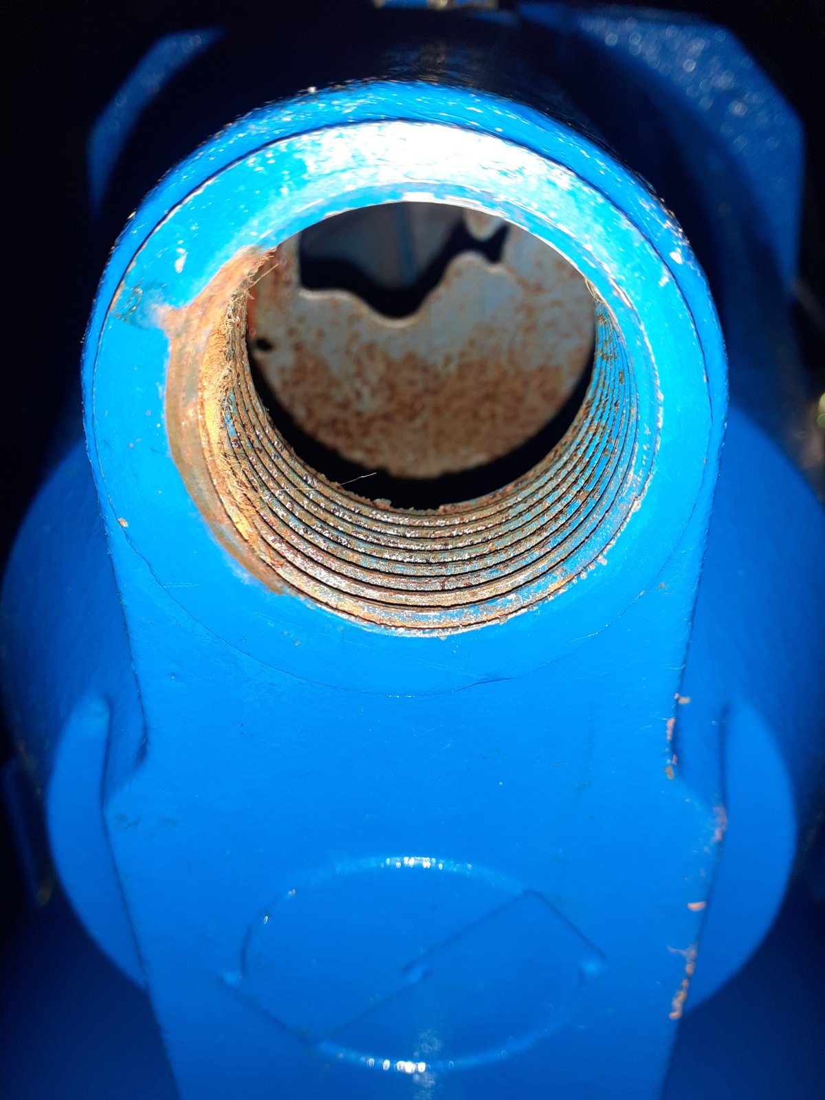

A tönkre ment periférikus szivattyú helyett vettem. Ugyanoda kötöttük be 32 kpe csővel. Kb fél méterre van a tartály amiből szívnia kellene. Két könyök is van a csatlakozásban meg egy előszűrő plusz a lábszelep... A nyomó oldalon is ugyanolyan vastagságú kpe cső van,viszzafolyásgátlóval. Eddig működött a rendszer. Most viszont az új vizmű egyáltalán nem szív,hiába van feltöltve a szívóoldal ês a szivattyú is[img][img][/img][/img]. Jár a motor de nem szív.
Lehet mi csináltunk vmit rosszul v esetleg rossz a szivattyú?
Mellékelek egy képet,amit a szívóoldalról csináltunk miután nem működött. Igy kell kinéznie? Azt a fura formájú lukat nem értem.

Ez elvileg egy önfelszívó szivattyú amiben kellene lenni egy műanyag ejektornak egyből a víz bemeneti nyílásnál. Ezen ez nem látszik hanem csak valami rozsdás vas látszódik. Az nem lehet hogy szétszedték és nem rakták vissza ?

Szerintem igen, egy önfelszívó jet szivattyú szívónyílásba ha belenézel nem ezt kellene látni hanem a műanyag ejektort. Ha pedig a "kiskínai" vasöntvényből akarta az ejektort megcsinálni akkor az a szabálytalan lyuk egy öntéshiba. Megjegyzem ezt a márka nevet most hallottam először életemben :)
