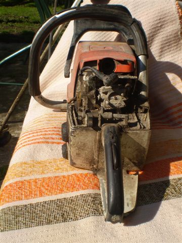

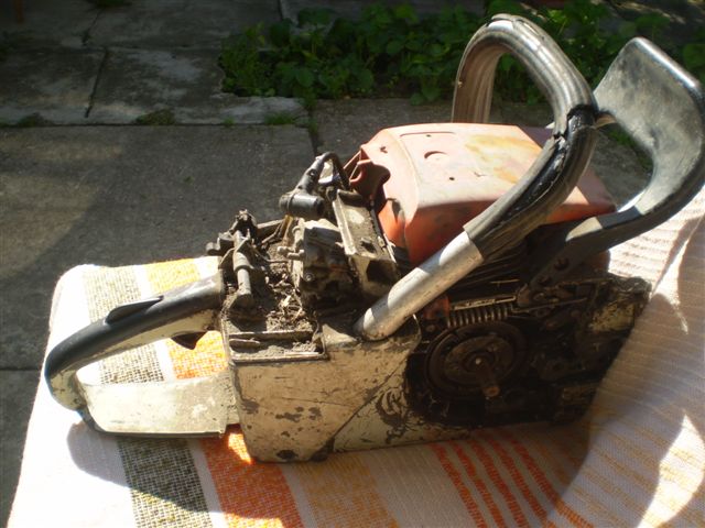

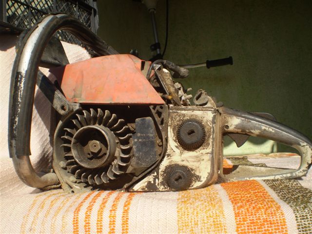

Érdekelne, hogy milyen típusú STIHL láncfűrész - van a képeken, az alkatrészbeszerzés könnyebben menne :-) előre is köszi!

Talán 048AV
