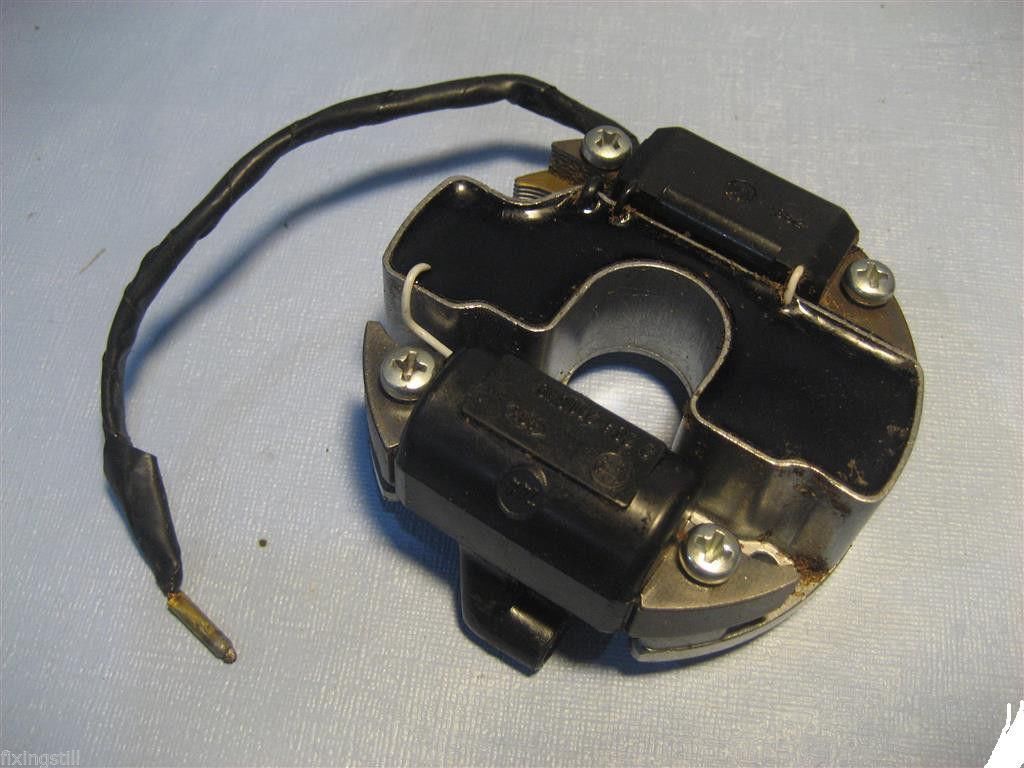

Lenne egy Problémám egy sach Dolmar 133 as fűrésszel aminek gyújtás problémája van .
A hibajelenség a következő: Gyenge a szikra fehér szín néha beindul és megy majd mikor használtam kb 5-10 perc után leáll.
Viszont nemrégiben használtam és durrant 1 et a kipufogón olyan 6-7 cm láng vágott ki, és leállt .
Azóta el sem akar indulni a szikra továbbra is gyenge kb az elektromos öngyujtóé nagyobb de van. elektronikus gyújtása van.
Megoldást szeretnék találni rá minél olcsóbban , mint mindenki :)
válaszaitokat előre is köszönöm...
Az első jelenség lehet a gyújtórendszer melegedésével kapcsolatos probléma. Vagy a gyújtótekercs melegedés hatására menetzárlatos lesz, vagy az elektronikában az egyik alkatrész adja fel a neki kritikus hőmérséklet felett.
A második jelenség kifejezetten gyújtáspozíció problémára utal, túl nagy az előgyújtás. Elektronikus gyújtásnál nehezen mászhat el a gyújtási időpont mert az egész fixen van rögzítve, de előfordulhat, hogy a lendkerék elnyírta az éket a főtengelyen és elfordult a gyári helyzetéből. Ezt mindenképp meg kellene nézni.
Értem a gyújtás elvileg jó helyen van. Nincs az ék elnyíródva, viszont ha már a beállításra tippelsz arra is kíváncsi lennék, hogy azt hogy lehet beállítani, illetve ellenőrizni hogy a gyújtás jó helyen van e mivel a lendkeréken semmi kémlelő nyílás nincs . Ahogy állt durrogás elött úgy áll szerintem most is mivel levolt húzva rendesen véleményem szerint nem tudott elmozdulni. Viszont ha elektronika akkor valahogy lehet ezt javítani amit a képen küldök vagy komplett csere ?
Ezért érdekes hibajelenség, egyből két egymástól függetlennek tűnő hibát produkál. A lendkerék csak ötlet volt, mástól elvileg nem mászhat el a gyújtás, ez fix pozíciójú, nincs állítási lehetőség.
Ez nem nagyon javítható, max a tekercsek lehetnének cserélhetők, de a kivezetések miatt - amik bele vannak öntve az elektronikába -, nem valószínű, hogy lenne külön pótalkatrész, csak egyben az egész.
Mielőtt erre költenél, nézd át a tömítéseket, ellenőrizd a membránt, a benzincsöveket, nehogy valami triviális hiba okozza ezeket a jelenségeket.
Érdemes megvizslatni a leállító gombhoz menő vezetéket, ha az sérült és melegedés hatására letestel, akkor okozhat ilyen leállásos problémát.
