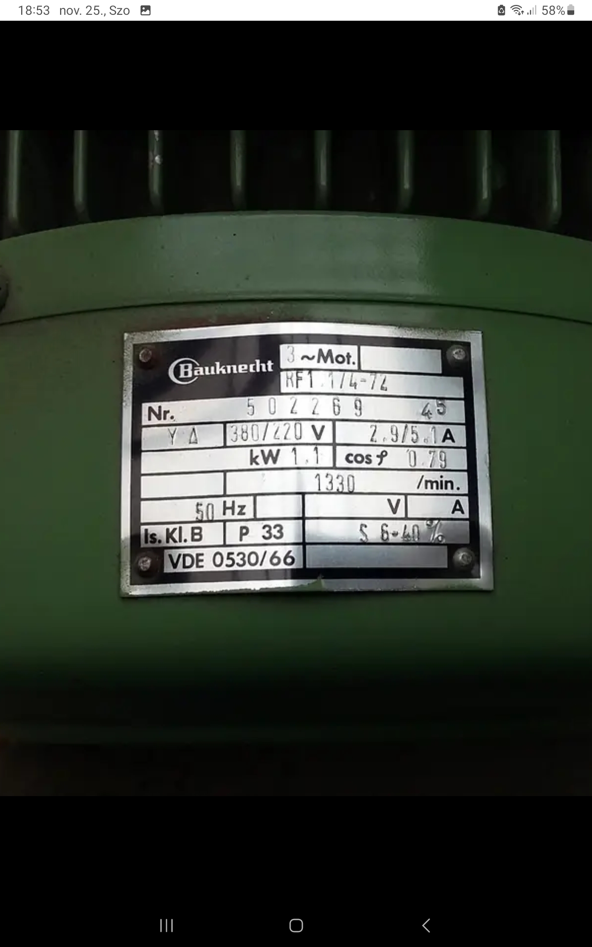

Akkora amekkora a motor adattábláján meg van adva. Ha 3F motort akarsz 1F ről hajtani akkor kb az eredeti teljesítmény 40% lesz a teljesítmény és "ökölszabály" szerint 30-40 mikro lesz a jó üzemi kondinak. Ha nem igazán akar elindulni vele akkor kell még mellé indtó kondi is nyomógombbal eseteben kb 100-160mikro ami csak akkor van akörben amikor megindul a motor és nyomva tartod a nyomógombot. Ha nem ismert a gyári érték többnyire kísérletezgetéssel lehet eljutni a tökéletes megoldáshoz.
https://drive.google.com/file/d/1SgvRrC ... E33xE/view
Kedves Szakemberek!
Az alábbi motort ( 1,1 kW-220V) szeretném 1 fázisról üzemeltetni.
A tábla szerint ez deltába kötve lehetséges.
Kondenzátor kellene hozzá.
Miután egy kis szalagfűrészt hajt, nem kell nagy indítónyomaték, viszont menetközben változik a terhelés rendesen.
Azt olvastam, hogy ide üzemi kondenzátor elég ( Miután az elindítja ezt a motort), azaz 50-60 mF értékű kondira gondolok. (5 mF/100W)
Helyes ez az okoskodás?
Köszönöm
Frekvencia váltót vegyél hozzá ami 3 fázisú 230 voltot csinál az 1 fázisból és akkor majd tudni fogja a névleges teljesítményt az 1.1 Kw-ot. Ha csak kondenzátort teszel rá deltában kötve kb a 40% teljesítményt fogja adni tehát ha elég a max500 watt tedd azt amit terveztél. A kondenzátor ha nincs gyári adat akkor kb az az "ökölszabály" amit írsz. Ha több akkor üresjáratban búgós a motor és úgy is melegszik, ha kevés akkor gyengébb vagy el sem indul tehehát némi kísérletezgetés szükséges ha ki akarod maxolni azt a 450-500 wattot amire képes lesz. Hogy értsd 3 f motor 1 f ről kb ugyanaz mint a 3 hengeres motor 1 működő hengerrel 1 olyan hengerrel aminek 60 fokkal el van állítva a vezérlése (gyújtása) az optimálistól és vonszolnak 1 nem működő hengert is.
