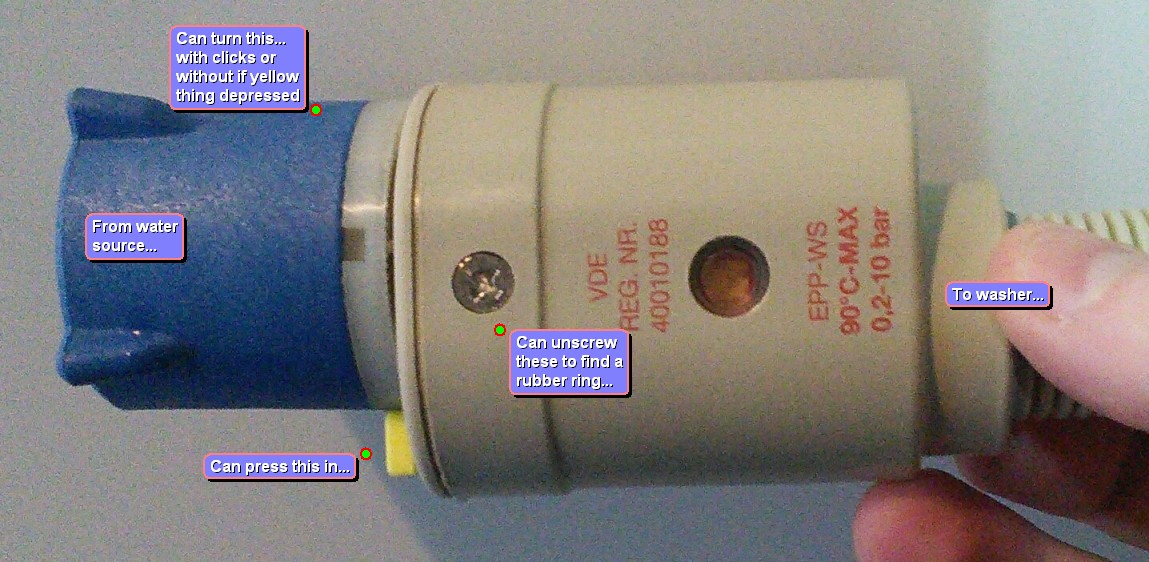

Javítható-e a mosógép aquastop csatlakozója ?
Szétszedtem, a benne levő szivacsos anyag duzzadt meg és zárta le a vizet.
Kicserélhető-e vajon, kapható-e vajon ilyen alkatrész, tud-e valaki erről valamit ?
Elecrolux mosógépről van szó, a net szerint aeg gyátmány a cső.
Egyébként, úgy néz ki, hagyományos bekötővel üzemel a gép.
