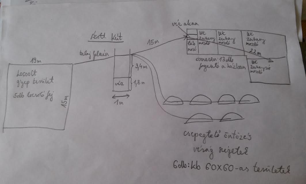

Tanácsot szeretnék kérni egy 4db fürdőszobával rendelkező ház vízellátásával kapcsolatban:Fürdőszobánként:mosdó,wc,zuhanyzó(villanybojleres melegvízellátás) van.Plusz van egy mosókonyha,ahol 1db mosógép és egy vízvételi lehetőség van.Így összesen 14-15 fogyasztó van.
A kút egy meglévő kitisztított,jó vízhozamú ásott kút.
Méretei:1.8m vízoszlop van benne,a talaj felszíntől 3.5-4 m-re van a víz felszíne.
A kút a ház végében lévő mosókonyhától 15m-re található.A mosókonyhában egy 73cmx120cm-es ,93cm mély akna található.Itt futnak össze a fogyasztók vezetékei,illetve ide van bevezetékelve a kút.Ebben szükség esetén víztartály elhelyezhető.A kúttól az aknáig 2db 32mm-es és 2db 25mm-es KPE vezeték van a földben elvezetve.A földfelszín alatt kb 80cm-el érkezik a kútba.
A vízaknától 22m-re található a legtávolabbi fogyasztó.A szintkülönbség kb 2 m az akna és a legtávolabbi fogyasztó között.A házban összesen 14db fogyasztó található.A teljes egyidejűség szinte kizárt.
A rendszerre lenne kötve egy 19x15m-es gyepterület locsolása is,ami 5-6 locsolófejből megoldható+6db kb 80x80cm-es virágsziget öntözése(csöpögtetős öntözés).
Milyen szivattyúrendszer ajánlott,(házivízmű,mélykúti szivattyú,ásottkút szivattyú+ tartály?)milyen típusú erősségű készülék?
Nem vagyok márkamániás,költségkímélő,de megbízható rendszert szeretnék.
Remélem érthetően írtam le és elegendő adattal a lehetőségeket és egy rajz is segíti a jobb érthetőséget.
Előre is köszönöm a hozzászólásokat!

Köszi szépen összeszedted a gondolatokat és ezzel sokat segítettél. csupán 1 kérdés mielőtt a lecsóba csapunk : Ebből a 14-15 fogyasztóból mennyi ami egyszerre üzemel és mekkora ez az időtartam (csúcsfogyasztás) ?
Köszönöm,hogy ilyen gyorsan reagáltál!
Nem családi házról van szó!4 önálló(2-3 személyes) lakrész,tehát a 4 fürdőszobát akár egyszerre is használhatják,pl a reggeli ébredés utáni készülődés időszakában.Egy fürdőszobán belül ha valaki lehúzza a wc-t(tartályos wc),esetleg rögtön megnyitja a mosdócsapot vagy a zuhanyt,...előfordulhat egyidejűség,de mind a négy fürdőszobában gondolom,hogy egy időben nagyon ritkán fordulhat elő,hogy egyszerre legyen valaki wc-n,mosakodjon és zuhanyozzon.Az 1db mosógép a mosókonyhában működhet ebben az időszakban is,de a locsolórendszer hajnalra vagy éjszakára lesz beállítva.
Nem tudom pontosan milyen számmal lehet ilyenkor számolni,de hogy az összes fogyasztó működjön minden fürdőszobában,szerintem kizárt.Olyan esetleg előfordulhat ritkán,hogy pont az összes fürdőben megy 1db fogyasztó,esetleg valamelyikben 2 db és megy a mosókonyhai mosógép és ugyanitt meg van nyitva egy vödör víz erejéig a mosókonyhai csap.
A fogyasztási időtartamra szintén nem tudok pontosat mondani,de gondolom hogy az elmondottakból,illetve hogy független lakrészekről van szó,már körülbelül kalkulálni lehet.
Induljunk ki abból hogy csúcsban mind a négy helyen egyszerre van fogyasztás és helyenként 15 liter / perc ami kb lehet is. Nyilván a gyors öblítős wc ez esetben kizárt csak tartályos öblítésűek jöhetnek szóba hogy a legkevésbé okozzon erősebb nyomás ingadozást a wc öblítés. A következő feltételezés hogy az öntözés nem lesz használva akkor amikor nagy az esély hogy minden fürdőszoba igen ( reggel induláskor este lefekvés előtt) tehát eljutottunk oda hogy egy olyan szivattyú kellene a kútba ami 60 litert tud nyomni rendszernyomás környékén esetedben az 3-4 bar. Ha valami védelmet is akarunk akkor ásott kút szivattyúban kellene gondolkodni mert nem fagy el nem kell akna és nem kell szarakodni vele mint a felső szivattyúkkal. Ha megy akkor nyom is :)
mondjuk egy ilyen :http://www.szivattyubolt.hu/pedrollo-nkm-2-3-ge vagy olyan ami hasonló paraméterekkel rendelkezik. Ami a csavar a sztoriban az a virágsziget csepegtetője. Kicsi fogyasztás de sokáig és ez bizony ki-be kapcsolgatná a szivattyút elég gyakran, vagy áramlás kapcsoló esetén lehet nem is engedné megállni pár liter/perces fogyasztása mellett. Tehát kell tartály és szerintem nem 1 nagy hanem 2 kisebb, mert a kettő nem egyszerre romlik el viszont észre veszed hogy gyakrabban kapcsolgat a szivattyú. Lehetőleg az épületben kellene elhelyezni őket és 32 es KPE csővel kötni össze a szivattyút a tartályokkal és ezzel a mérettel a gerincet is amiről leágaznak a fogyasztók. Időnként a tartályokban ellenőrizgetni kell a levegő nyomásokat, ha másképp nem akkor úgy hogy leméred a két kapcsolás közt kivehető mennyiséget és ha az a tartályok térfogatának a 20 százaléka alá csökken akkor hibakeresés és pumpálás. Tehát tartályoknak én ide legalább 2 db 80 literest tennék ez már kellően redukálná a szivattyú kapcsolgatásokat.
