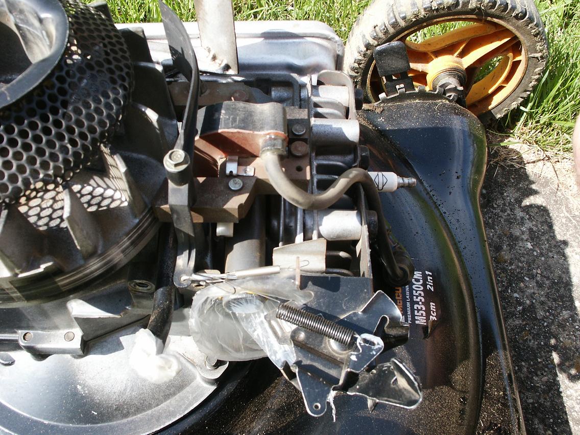

A regulator a gép oldalából kiálló kis tengely, amire fel van rögzítve az L alakú regulátor kar. A fényképen jobb oldalon.
Ezt a regulátor kart egy rugó húzza alapállásba, és egy rúddal csatlakozik a pillangószelep karjához. A gázbowden egy vezérlőkarhoz, vagy tárcsához csatlakozik és egy rugón keresztül csatlakozik a pillangószelep vezérlőkarjához, amihez a regulátor rúdja is. Ha gázt adsz, a bowden elfordítja a fő vezérlőkart, ami a rugón keresztül elfordítja a pillangószelep vezérlőkarját és egyben a regulátorkart is kimozdítja alapállásából. Ahogy emelkedik a fordulatszám, a regulátor egy re erősebben próbálja visszavenni a gázt,vagyis visszaforgatni a pillangószelep vezérlőkarját, így csökkentve a gázadást. Amikor csökken a fordulatszám, a regulátor ereje is csökken és így a gázbowden által megfeszített rugóval a regulátor ereje egy egyensúlyi állapotba kerül, tartva a fordulatszámot, míg a terhelés meg nem változik. Ha növekvő terhelés hatására csökken a fordulatszám, a regulátor kar ereje is csökken, így a gázbowdennel vezérelt rugó el tudja mozdítani a pillangószelepet nagyobb gázt adva, míg el nem éri a megfelelő fordulatszámot, ahol a regulátor nem engedi tovább növelni.
Amennyiben nem érzel semmilyen ellenállást a regulátorkar felől, akkor vagy rosszul van összerakva, vagy kiakadt, eltört a röpsúlyos regulátor, így nem tudja mozgatni a regulátorkart.
A kép nem a te gépeden lévő rendszert mutatja, valamit kerestem a neten. Sajnos elég sötétre sikerült a kép a gépedről, nem tudom jól kivenni az alkatrészeket. Ha tudsz tegyél fel világosabb képeket, amin jól látszanak az alkatrészek (több oldalról), mert elég sok variáció létezik a Briggs motorokon. Van ahol jobban megbonyolítják a vezérlést kiegészítő karokkal.

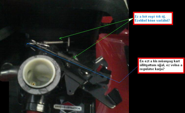

Kicsit késve bár, de csak most tudtam feltenni a képet.
Leszedtem a burkolatot, de én nem látok semmit... kinézetre (amennyire látni lehet) rendben van, vagy csak én nem látom a hibát?
Esetleg vegyek egy új légterelőt?
A karbit leszedtem, kifújkáltam, megtisztítottam, azért nincs a képen.
Megnéztem a pillangószelepet is, annál is úgy tűnik minden ok.
ui.:az lehet probléma, hogy néha adtam neki egy kis üzemanyag adalékot(Metabond)?
Látszólag tényleg rendben van, kivéve a karbi hiányát. :wink:
Neked a másik fajta regulátorod van, ami a hűtőventilátor légmenyisége alapján szabályoz, nem a röpsúlyos. A szabályzó műanyag lapát könnyen mozog a tengelyén?
Ez úgy működik, hogy a hűtőlevegő eltolja a lapátot és az a rugók ellenében zárni próbálja a pillangószelepet. Még arra gondolok, hogy a szabályzó rúd ami a regulátortól jön, rossz helyre csatlakozik a porlasztón és ahelyett, hogy zárná a pillangószelepet, inkább kinyitja jobban. Ezt nézd meg ha visszaszerelted a porlasztót, hogy ha távolítod a lapátot a motortól, akkor zárni, vagy nyitni akarja a pillangószelepet. Ehhez nem kell beindítanod a gépet, csak a rudazat és rugók működését modellezd le. Tehát alacsony fordulaton a lapát a motorhoz közel van, a rugók nyitják a pillangószelepet. Minél jobban eltávolítod a motortól a lapátot, annál nagyobb erővel dolgozik a rugók ellenében és zárni kezdi a pillangószelepet. Ha nem a hozzávaló rugókat rakták rá, akkor nem tud jól működni a szabályzás.
