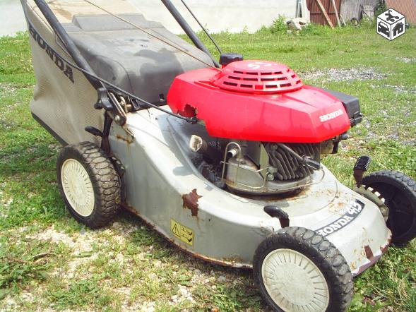

A képről nehéz megmondani, csak annyi látszik, hogy kicsi a gép fűnyírórésze. Ez meg összefüggésben áll a késmérettel, teljesítménnyel, stb. Egyik vaterás hirdetésben szereplő ilyen fűnyírónak a háza is műanyagból van, nagyobb teljesítményű gépeknél már fémet szoktak alkalmazni (kés által kivágott kövek, fadarabkák megfogása miatt).
Szóval így nehéz konkrét dolgot mondani, a hivatalos Honda irodalom szerint 1,8-1,9 KW-os a motor. Szerintem hétfőn nézd át alaposan a gépet, hátha találsz adattáblát rajta.

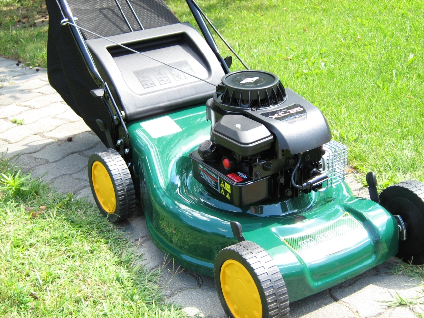

Itt az 5 éves Briggs motoros fűnyíróm újkori képe, ez ha jól emlékszem 3,5 lovas. Nézd az arányokat.

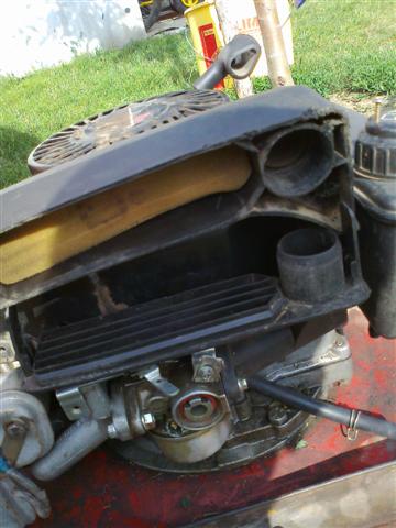

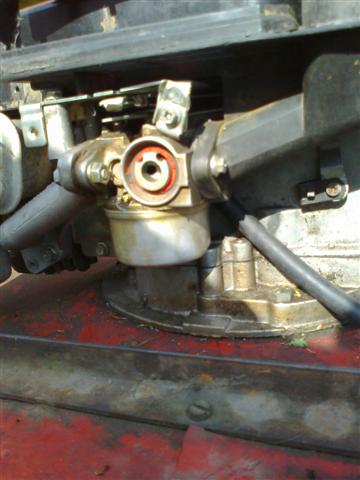

Tud képet feltenni a porlasztóról és a légszűrőről? Nem tudom melyik fajta van rajta. Valószínűleg a rögzítéskor valami elállítódik, vagy falsot kap.
Fénykép0096 (Small).jpg (40.98 KiB) Megtekintve 10999 alkalommal.
Íme a képek a porlasztórol, és a levegőszűrőről.
A 3. képen meg a terhelés szabályzó kar (azthiszem!), amit valószínűleg megbabráltak. Lehet ennek köze a gondomhoz? Viszont ez sem igazán működik, mert amikor terhelést kap, nem ad rá gázt, hanem leáll. Hogyan lehet ezt rendesen beállítani?

A porlasztóról hiányzik a dúsító gumi gömbje. A porlasztó oldalán lévő nagy lyukat kellene takarnia. Nemrég feltettem egy képet a fűnyírómról (zöld) ott láthatod a gumigömböt a karbin. Amíg az nincs rajta, nem fog rendesen működni, mert mindenféle falslevegőt kap.
A kapagépem Tecumseh motorján Dellorto karbi van, ott egy külön pillangószelep a szívató.
A regulátornak a fordulatszámtartás a szerepe a különböző terhelési viszonyok között. Ezek általában röpsúlyos rendszerűek, minél gyorsabban forog a motor, annál inkább el akarja venni a gázt és fordítva. Először a karbit kéne rendbe hozni, addig kár a regulátorral foglalkozni. Esetleg Vaterán, vagy hasonló helyeken lehet bontott karbit venni hozzá. Még ne gyújtsd fel, ha a motor egyébként még jó, akkor megérhet egy karbicserét.
