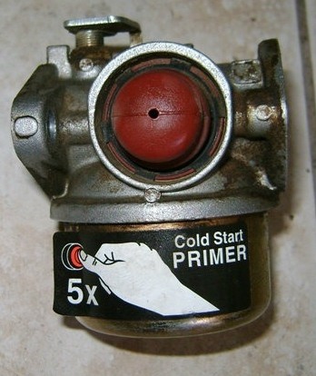

Írtam régebben, hogy van egyTecumseh fűnyíróm, és az a baja, hogy ha rá van téve a levegőszűrő ház, nem pörög föl. Nos, valószínű, hogy meg van a hiba oka! A porlasztón lévő szívató guminak semmi köze hozzá, mert annak is van a közepén egy lyuk. Az enyém csurig volt öntve olajjal, és ha oldalra fordítottam, szépen felépörgött, és fekete füsttel kidolgozta a fölösleget. Azóta szépen üzemel.
Klassz! Erre biztos nem gondoltam, hogy csurig van olajjal! De ez van: hiányos előzményekből fals diagnosztika. :?
