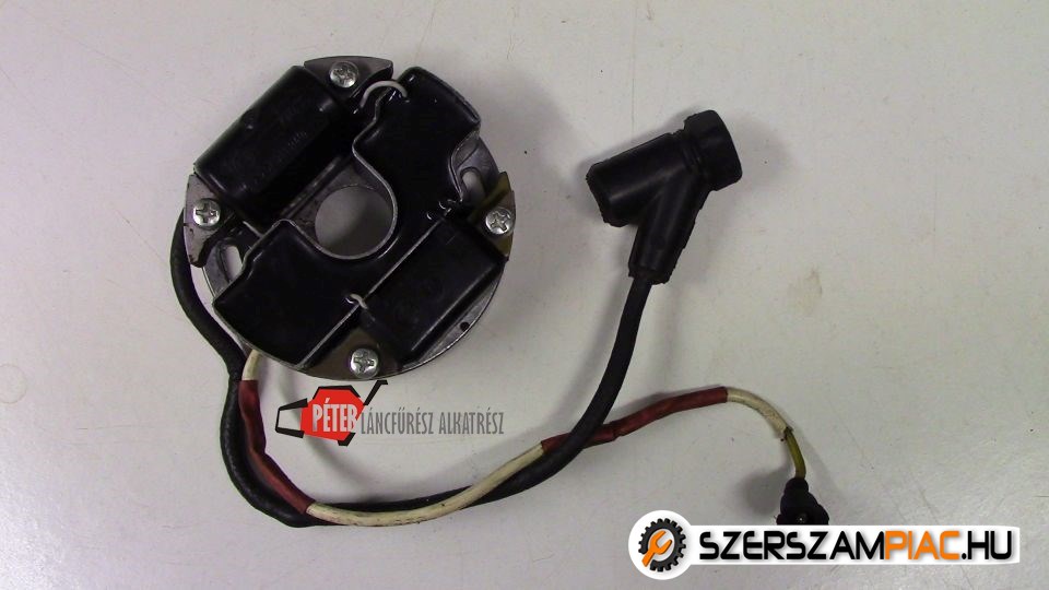

Van nekem egy règi szovjet Druzsba Làncfürèszem nemindul be kompresszió jó a karburàtort nemtudom hogykell beàlitani abban kène egykis segitsèg
Elöre is köszönöm a vàlaszokat!
