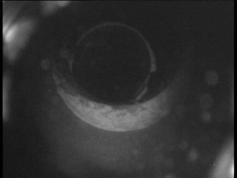

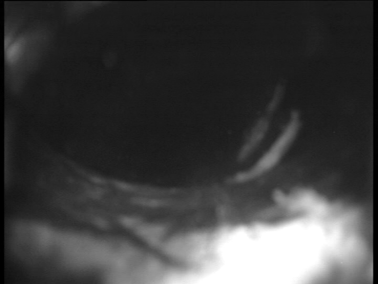

Csatolok pár víz alatti képet ahol a rezgős jól láthatóan szétverte a béléscsövet maga körül és egy szép kavernát és padkát vert a kút oldalába.
Sajnos koszos volt a víz így nem a legjobbak a képek de a lényeg látszik.
