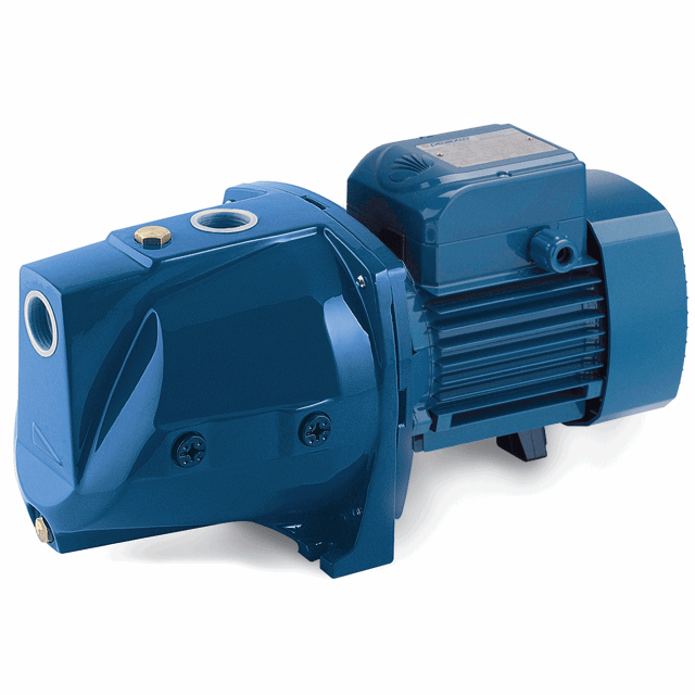

A rendszer szíve egy Pedrollo JXWm/2BM, lelke pedig egy fúrott kút a kert közepén.
A szivattyú egy 1m mély aknában van szívó oldalon némi 40-es PE cső és idom társaságában az akna alján, nyomó oldalon pedig 32-es KPE megy a terület két vége felé -30 cm-en.
A szívó oldal úgy néz ki az aknában, hogy a bejövő cső egy T idommal ketté ágazik.
Egyik ág megy a szivattyúhoz a másik pedig egy kézi pumpás ág, mindkettőben fészkes-fém golyós "vissza csapó szeleppel".
A rendszer 4-5 évig viszonylag elfogadhatóan működött, azaz tavasszal visszaszereltem a szivattyút az aknába a téli álom után, közműről teletöltöttem a szivattyút illetve a csőszakaszt - gondolom a releváns PE 40 golyós szelepéig - szintén teletöltöttem a pumpás csövet, majd elkezdtem pumpálni.
Amikor megtelt egy vödör a kútból kézzel pumpált vízből, akkor bekapcsoltam a szivattyút és működött az automata locsolás.
A gond idén kezdődött, amikor a megszokott teljesítmény helyett a szivattyú tized annyi vizet adott, mint amennyit kézzel kipumpáltam.
Ebből arra gondoltam a szivattyú elromlott és elvittem javítani.
Csapágyat és szimeringet cseréltek benne, visszatettem a helyére, feltöltés, pumpálás, de a szivattyúzott víz csak kevesebb, mint a pumpált.
Megnézettem a problémát egy kút szerelővel, aki hozott az enyémhez képest általa no name-nek nevezett, de hasonló teljesítményű szivattyút, amit rákötött a szívó csövünkre és normálisan tudott vele locsolni.
Ebből megint a szivattyúm hibájára gondoltunk, viszont egy javítás után ezt mégsem várja az ember, ezért tovább gondoltuk a dolgot, hátha a szívó oldali hardver sem tökéletes.
Mivel a szivattyú aknában levő 40-es cső nem függőlegesen nő ki a földből, hanem egyik oldalról tör be az aknába kilogikáztuk, hogy a kút nem az akna alatt van, hanem valahol a cső irányában.
Tehát van egy Z alakú kutam, amit egyébként sem biztos, hogy optimális üzemeltetni és lehet van benne egy aknától távoli -azaz karbantartási szempontból kellemetlen -helyen egy esetleg bekrepált lábszelep.
A feladat adott lett: az aknától 1 méter mélyen elkezdeni végig ásni a Z kút vízszintes szakaszát, megkeresni a függőleges fúrt csövet.
3 méter volt a vízszintes szakasz egy 40/32 szűkítés után, majd jött egy 90 fokos ív Kína felé és végül maga furat 32-es PE csővel.
A könyököt lehúztam a kútról és kivettem a golyókat az akna szívó ágaiból, amitől a víz lefolyt a vízszintes cső végén.
Ebből arra gondoltam, hogy a vízszintes csőben vagy nincs lábszelep vagy rossz, mert elereszt.
A kútba belógattam egy mágnest, ami 13 méternél nem ment mélyebbre.
Visszahúztam, de nem hozott fel semmit viszont a spárga alsó 10 métere vizes lett.
Tehát van egy 13 m-es csövem, amiben 10 m vízoszlop áll.
Nem hiszem, hogy a cső alján lábszelep lenne, ahhoz talán túl mélyen van.
A kút szerelő azt javasolja, hogy tekintsük ezt a vízoszlopot a szivattyúzandó területnek és csövezzük újra a szívó oldalt, egyszerűsítve a jelenlegi helyzetet.
Azaz húzzunk be 5 (vízoszlopba 2 méterrel a vízszint alá) + 3 (vízszintes) + 1 (akna) = 9 méter 25-ös KPE csövet a vízoszloptól az aknába, ahol legyen egy T idom, rajta egy közüzemi feltöltő csatlakozó golyós csappal, a T után egy visszacsapó szelep, majd a szivattyú.
A KPE-t ragasszuk bele a kút tetején a 32-es csőbe és tömítsük le, túrjuk vissza a gödröt az aknáig és ezzel a kút + vízszintes szakasszal nem lehet többé gondunk, minden ami elromolhat a szivattyú aknában lesz, s nincs több zsákba macska.
Azt mondta, hogy nem kell a KPE kút felőli végére lábszelep sem.
Valamelyik fórumon és is azt olvastam, hogy ehhez a szivattyúhoz, ami nekem van elvileg nem is kell, de kérdés valóban így van-e?
Illetve mi van, ha egyszer szivattyút váltok, akkor is így lesz-e vagy mégis ásnom kell?
Másik kérdés, hogy elég-e csak 5 méterre beküldeni a szívó csövet a kút köpeny csövébe a jelenlegi vízszint alá 2 méterrel, mikor még 6-8 méter víz van alatta és nem tudjuk hol lenne a stabil vízszint szivattyúzáskor?
A szivattyú adattábláján mintha az lenne, hogy 5 méter szívó mélységnél 80 liter/perc-et tud.
Ez a maximális mélység, amit felszív vagy a max. teljesítményt ezen a mélységen nyújtja és ha lentebb küldjük, akkor csak a l/p hozam csökken de működik?
Végül mi van, ha kész az új csövezés, de a szivattyú továbbra is csak 1-2 liter/perc ütemben dolgozik?
Csak rossz-e a javított szivattyú, reklamáljak vagy próbáljuk ki másik kúton is, hiányzik-e valami mégis a szívó rendszerből vagy legjobb, ha furatok egy új kutat az aknába és veszek rá egy komplett vízművet?
Hát igen, kalandos dolog is tud ez lenni :) No induljunk sorjában. Ezt a típust amit írtál a net nem ismeri így megnézni sem tudtam de feltételezem egy normál kerti önfelszívós szivattyúról beszélünk. Valami ilyesmiről :
Szerintem attól hogy javították azt a szivattyút még lehet rossz, mert olyan nincs hogy az egyik szivattyú működik a másik meg nem ugyanazon a kúton mert itt semmi speciélis körülmény nincs. A te szivattyúd valahol levegőt (is) szív, vagy a szívócsövön vagy annak valamely csatlakozásánál vagy a szivattyú nem sikeredett tökéletesre. Ezzel a külön kpe szívócsővel próbáljátok ezt a lehetőséget kizárni.
Elvileg működni fog, de szerencsétlen esetben járhatsz úgy hogy a szívócső vákuma kiszívja a vizet a szivattyúházból és már nem is lesz önfelszívós a szivattyúd, hanem a száraz futástól tönkre megy. Én raknék visszacsapó szelepet. Azok a golyók is épp ezt a célt szolgálták.
Jogos az aggodalom, én is többet raknék. Ennek a csőnek 100 pénz métere (nem tétel )
Erről a mélységről ez a max teljesítménye de csak akkor ha szabad kifolyásra dolgozik a szivattyú. Ha nyomásra dolgozik még kevesebb. A szívócső hossza jelentősen nem csökkenti a hozamot ha a szívómélység ( a víz függőleges távolsága a szivattyútól) ugyanaz.
Ki kellene próbálni azt a szivattyút mert nekem gyanús. De lehet szerelési hibát követtetek el. Ha mást nem, töltsd fel a szivattyúházat vízzel egy rövd csövet szerelj a szívó oldalra fogd be tenyérrel és indítsd be. Elég hamar erős szívóhatást kellene érezned ami az idő múlásával folyamatosan növekszik, szinte fájdalmas. A másik próba hogy egy vízzel telt edénybe teszed a nyomó oldali csövét a szivattyúdnak mikor a kutadról szívja a vizet. Ha levegős vizet ad akkor levegőt szív az a szivattyú valahol.
Az új kút és új szivattyú még ráér szerintem, de ha új kutat csináltatsz akkor rendes 125 ös csőkutat csinálj ne ilyen földbe dugott mosogatócsövest.
