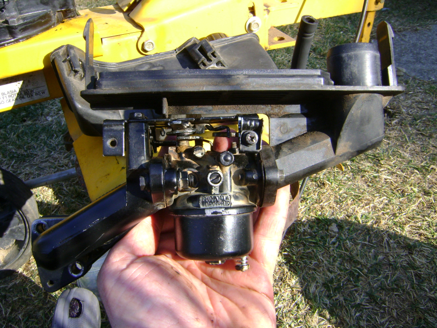

Délután készítek képet a gépemről, kis türelmedet kérem.

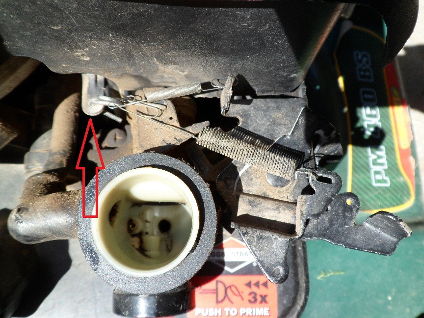

Lehet nem erre gondoltál, nekem olyan Briggs motorom van, ami fix fordulatú, vagy megy, vagy nem, nem tudom kézzel állítani a fordulatszámot.
A piros nyíl mutatja a regulátor karját, ami közvetlen csatlakozik a pillangószelep karjához. A hosszabb rugóval elvileg minimális módon lehetne a fordulatszámot emelni, a másik rugó a regulátor ellenfeszítése, a fordulatszám növekedésével ne vegye el túl hirtelen a gázt.

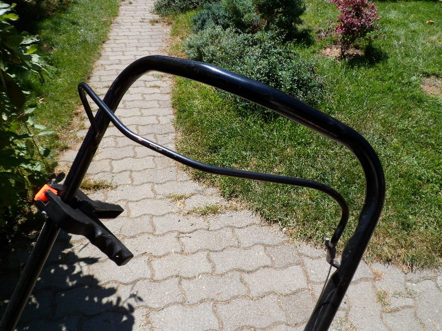

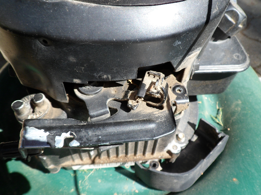

A működtető kar csak annyit csinál, hogy eltávolítja a gyújtótekercs rövidzár érintkezőjét zárt állapotból, hogy legyen gyújtás, ha elengedem, akkor leállítja a motort.

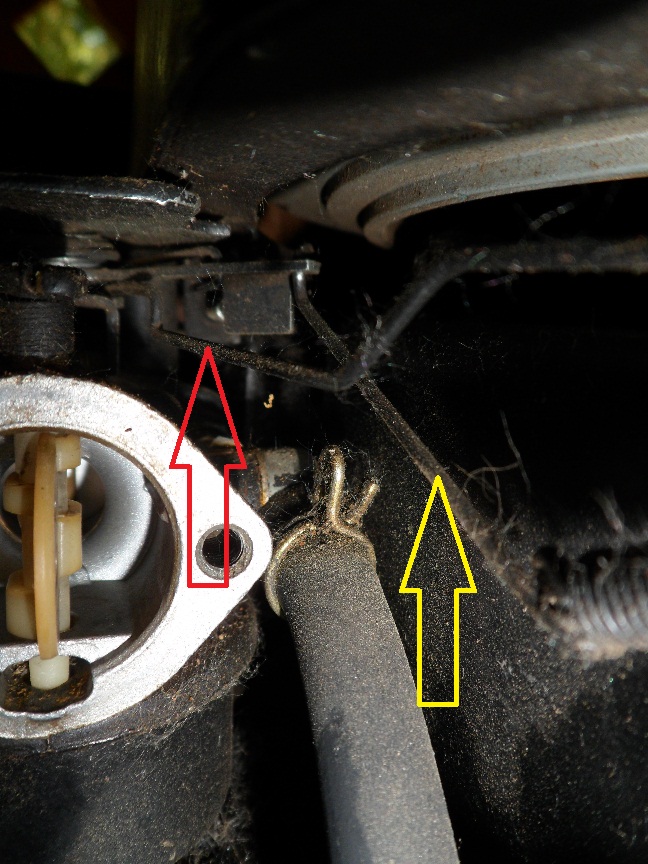

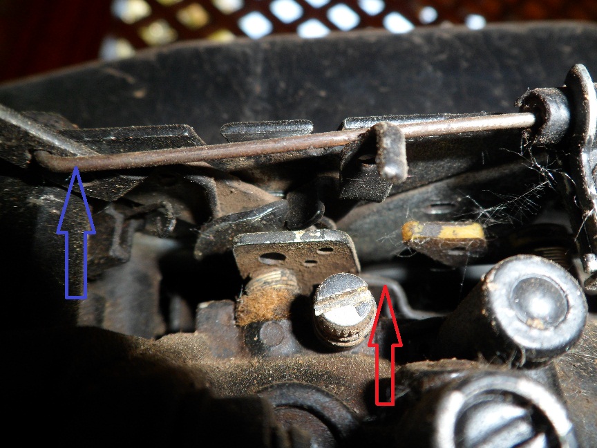

Lefényképeztem a kapagépen lévő megoldást. Ez Tecumseh motor, de lehet tudod használni a bekötésnél.
Kék nyíl gázbowden, piros nyíl regulátor karja.
Piros nyíl regulátor karja, sárga nyíl regulátor ellenfeszítője.
A regulátor szabályzó karja a pillangószelep működtető tárcsájához kapcsolódik, míg az ellenfeszítő annak a karnak a másik oldalához, amit a gázbowden mozgat. Minél nagyobb gázt adok, annál erősebben kell a regulátornak a rugó ellen dolgoznia, így emelkedik a fordulatszám.

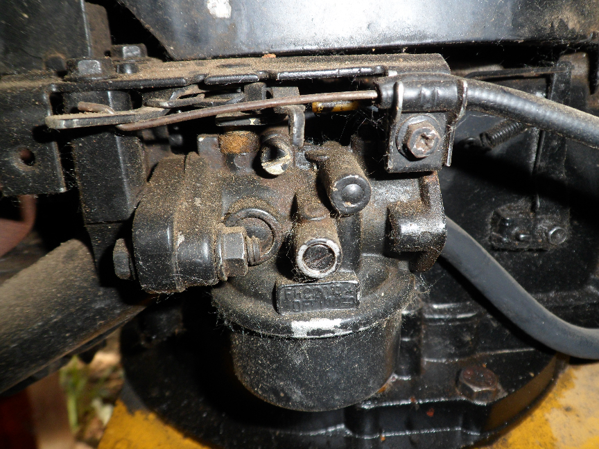

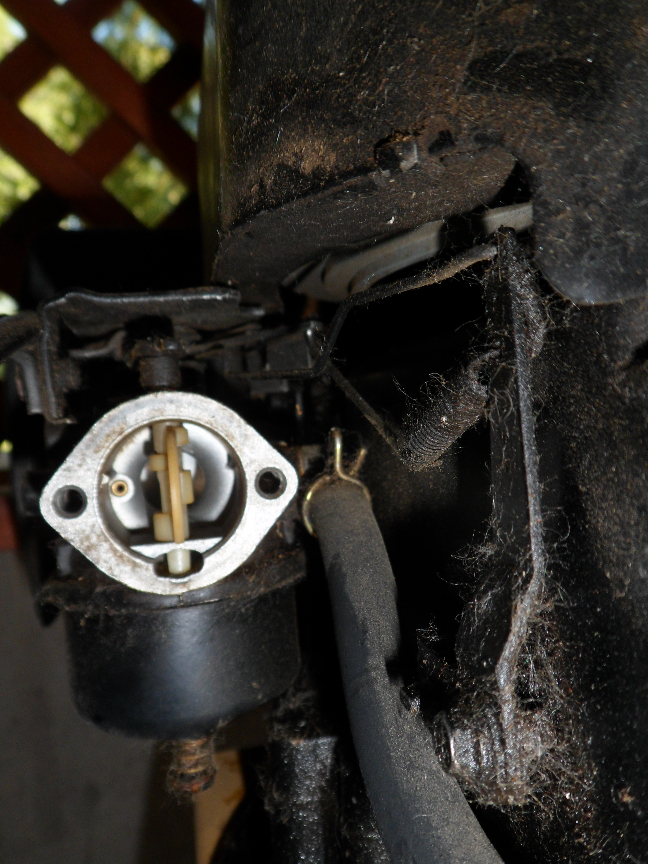

Jó mocskos. :roll:
Ez olyan rendszerű, aminél az indítási dúsítást (szívatást) a fordulatszámot és a leállást is egy karral lehet állítani.
Itt látszik a regulátorkar és a rudazatai.
Ez egy korábbi kép és jóval tisztább a porlasztó: :wink:
