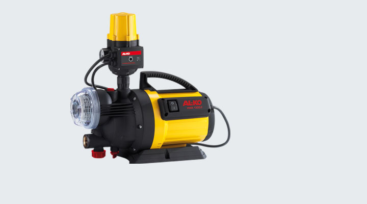

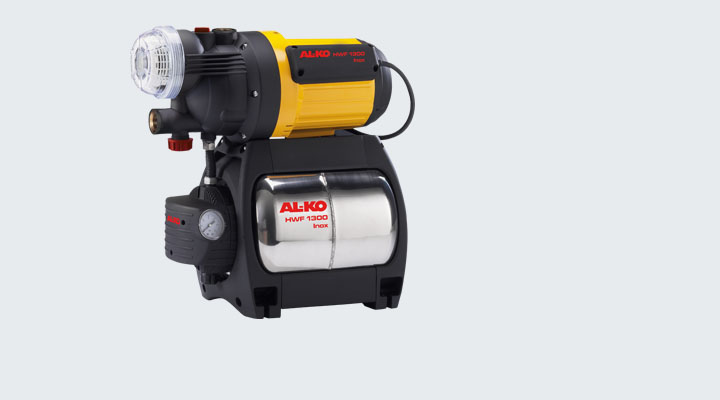

Mindkét szivattyú ugyanazt tudja a különbség a vezérlésük. Elektronikus ill nyomáskapcsolós. Az okos döntés az elktronikus vezérlésű lenne csak megvannak az aggályaim ezekkel az elektronikákkal amit a felmerülő problémák igazolnak is. A tartály és nyomáskapcsoló egyszerű mint a faék tehát megbízhatóbb, de itt is hosszabb távon előfordulnak gondok a gumimembránnal. Én igazából búvárszivattyú párti vagyok és aki megengedheti magának azt erre szoktam rábeszélni. Magam is csináltam már búvárszivattyúval öntözőrendszert, annyi volt csak a trükk hogy ha a programkapcsoló nyitotta bármely szelepet akkor egy relé kapcsolta a szivattyút. De csináltam nyomáskapcsolóval és tartállyal is búvárszivattyús rendszert. Persze ez azért bőven többe kerül mint a belinkelt szivattyúk de aki nem akarja a reggelt sosem azzal kezdeni hogy légtelenítgeti a szivattyúját az tudja értékelni.
Visszatérve azért én nem nyugdíjaznám azt a 4000 es Gardenát ilyen gyorsan mert egy két könyökkel a vízszintes áramláskapcsoló is beépíthető ha a függőleges szerelésű nem nyerte el a tetszésed. Ha nem haragszol határozott igent vagy nemet egyik mellett sem mondanék, mindegyiknek vannak előnyei hátrányai de ami leginkább visszatart hogy nem ismerem kellőképp azt a rendszert amiben használni akarod (látnom kellene).
