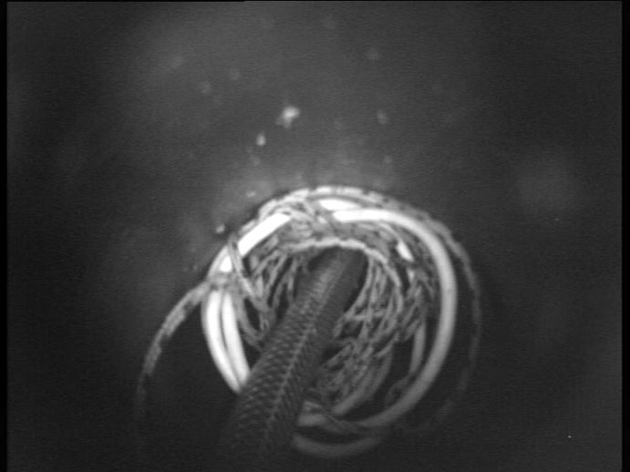

Hát ez nehéz dió felszerelés nélkül. Én már pár beragadt szivattyút kiszedtem (nem egy volt amit nem tudtam) de azzal kezdem hogy kamerával megnézem mi a baj. Mert bizony lehet néhány. Pl feltelt homokkal és az fogta be, idegen testet ejtettek rá, összeroppant a béléscső, vagy csak megnyomta a dagadós agyag. Könnyen lehet hogy maga a rezgős verte szét a kút béléscsövét ezért én nem is ajánlom ezt a "kútpusztítót" mert rengeteg baj forrása szokott lenni. Megesik hogy maga a tömlő vagy kábel csuszik be a szivattyú mellé és az ékeli be. Sajnos elkövetted azt a hibát hogy leszaggatál ezt azt róla, így aztán tovább csökkennek az esélyek. Pl jött úgy ki rezgős hogy állandó feszítés alatt volt a tartókötél és be lett kapcsolva és felrázta magát a homokból. Az elgondolásod jó hogy ha ki nem jön akkor le az aljára, de semmi garancia hogy a másik ugyanilyen nem akad meg leengedéskor, tehát előtte le kell kalibrálni a béléscsövet hogy mi megy el benne. Mondjuk ezt a 112es acélcsövet sem értem, ez a béléscső vagy ezzel próbáltad lenyomni és ebbe szorult bele ? Nem műanyag az a béléscső és ha igen milyen ?
Ez pl kijött :)
Ez pedig nem :(
