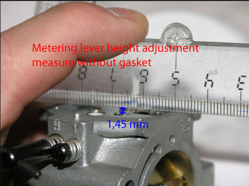

Szia.Azt szeretném kérdezni hogy kell- e hasonló hézag? Az enyémnél síkban van.köszi
