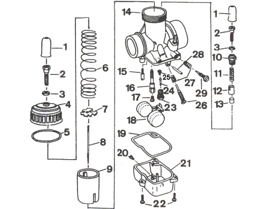

Van egy jugoszláv gyártmányú kapálógépem (IMT 506). Tavaly ősszel leengedtük a régi olajat, majd újat öntöttünk bele. Valószínűleg túl sok olaj került bele, mert úgy füstölt utána, mint a gyárkémény. Jött a tél, nem használtam egyáltalán. Most tavasszal vettem elő, de továbbra is nagyon füstöl.
Próbáltam az olajat leengedni a tengelynél levő csavarnál, de egy csepp sem jött ki belőle. A kipufogó végénél tiszta olaj minden, meg a kipufogó tövénél is "köpködi" ki az olajat. Próbáljam meg én is a fönti beöntő nyílásnál felfordítva kiszedni az olajat, vagy esetleg hagyjam járni, amíg el nem fogy a fölös olaj? Utóbbi esetben nem lesz baja a motornak?

Amibe olajat cseréltetek, az a hajtómű. Ez egy kétütemű motor, itt az olajat a benzinbe kevered a leírásnak megfelelő mennyiségben. Hidegindítás után eléggé szoktak füstölni a kétüteműek, de menet közben, terhelésen és fordulaton minimálisra kell csökkennie.
Két dolog lehet, ha terhelésen is erősen füstöl:
- sok az olaj a benzinben, hígabb (kevesebb olaj) keverék kell neki
- porlasztót be kell állítani. Ha jól látom NDK-s MZ, vagy Simson porlasztó van rajta. Ha lecsavarod a porlasztó tetejét, ahol a gázbowden megy bele, akkor a fedéllel együtt kihúzod a súbert a súbertűvel. Ki kell akasztanod a bowdent a suberből és a súbertűt egy fokkal feljebb rakni a tartólemezében. Utána összeszereled és kipróbálod.
simson karburátor.jpg (91.64 KiB) Megtekintve 36863 alkalommal.
4 - porlasztófedél
5 - gumitömítés
6 - rugó
7 - súbertű tartólemez
8 - súbertű
9 - súber
