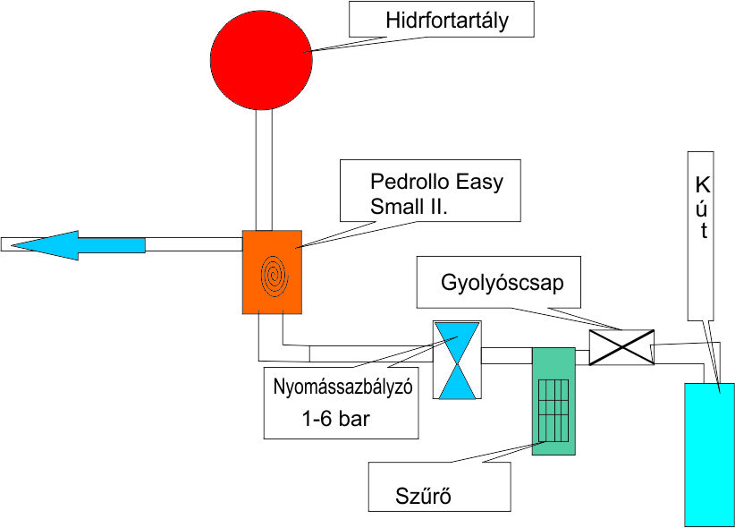

Köszönöm a választ! A DSK-10 szétszedtem a felső gumi membrán ami egyben tömítés is, kifordult a hírtelen nyomástól gondolom ezért eresztett, szétszedtem, sikerült megoldani. Volt itthon egy 1" KPE csap beraktam a DSK elé így sikerült a nyomást beállítani 3 BAR-ra. A hálózatra nem mertem ráengedni, csak a kerti falicsapra. Rendeltem egy Pedrollo Easy Small II. erre lehet a tartályt is csatlakoztatni, és időnként ez újraindítja magát ha valalmi miatt leáll. Erre csatlakoztatnék egy 60L álló hidrofortartályt, utána beiktatnék egy nyomás csokkentőt ami 1-6 bar között állítható. (A mostani DSK-t feltudom használni a 3 köbös esővíztartályhoz tartozó szívattyúhoz, így az is szabályozva lesz.) Ez amit leírtam így működhet normálisan?, a falicsapra menő nyomást nem szabályoznám, kocsimosáshoz nem baj a nagynyomás.

Nem lesz jó majd ha lesz időm kifejtem miért.
Előre is köszi! Megvárom akkor, feleslegesen ne bajlódjak! :)
Kép [img][img]http://www.kepfeltoltes.eu/images/4441_var..jpg[/img][/img] Így sem jó?
