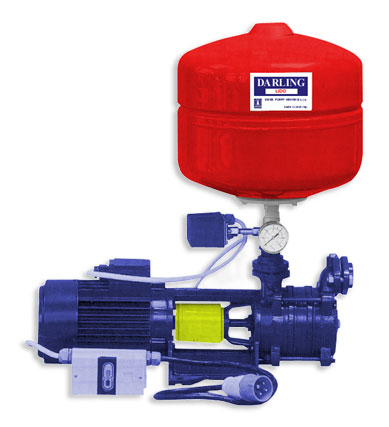

Elöször is válaszát köszönjük,a kérdésére válaszolva a vízellátó berendezés tartálya 100 literes.
A két bekapcsolás közti idöben kb.3,5 liter víz jön a csapon.
ZSÓFI
Kicsit gyanakodtam azért is kérdeztem. Ez bizony nagyon kicsi mennyiség. Ha gumimembrános a tartály akkor a tartály víztelen állapotában kellene ellenőrizni a levegőnyomást a tartály szelepjénél. Ha nem membrános akkor levegőt kellene belenyomni. A mikéntjét beszéljük meg ha eldőlt milyen is az a tartály. A neten sokat erről nem találtam. A Darling Pump elvileg egy ipari szivattyúkat gyártó svéd minőséget produkáló indiai cég. Gyors keresésem nem adott domestic célú szivattyúkat vízellátókat de lehet én vltam figyelmetlen. Persze 8 éve ki tudja mivel (is ) foglalkoztak.Talán nem ártana néhány (jobb) kép erről a rendszerről hogy a biztos megoldás felé haladhassunk.
A mi vízellátó berendezésünk a DARLING 100-3 egy cseh gyártmány a SIGMA HRANICE gyártja,a helyzet az,hogy ezt nagyapám a 70-es évek körül szerezte be,de nem volt használva csak 2003-ban lett üzembe helyezve.Tisztában vagyunk vele,hogy ez egy régi gyártmány,de nekünk eddig nem volt vele gondunk esetleg ha az gondnak számít,hogy kb.3 hónaponként el kellett hívni a szakembert,hogy a levegöt engedje ki a tartályból.Most is erre gondolnánk,viszont nem értjük mi az oka annak,hogy éjjel is fél óránként húzz pedig a vizet meg sem engedjük.Ilyen gondunk,hogy ok nélkül húzza a vizet éjjel is idén nyárig nem volt.Mivel a szakember 2 hónapja volt nálunk és már megint gond van,ezért nem tudjuk mennyire bízunk benne,és ezért kérünk öntöl tanácsot,amit elöre is köszönök.
Tisztelettel:
ZSÓFI
A sigma szivattyúkról is csak jót tudok mondani. Attól hogy nem mai darab még 100X többet ér mint a mostani műanyag "ipari hulladék" amivel a hipermarketek vannak tele. Visszatérve a problémára : szerintem nem kivenni hanem beletenni kell a tartályba a levegőt. A 3,5 liter nevetségesen kevés ezért ha van egy csepegő vízcsap egy nem jól működő wc tartály stb simán megtörténhet hogy többször is kicsepeg éjszaka az a 3,5 liter és a szivattyú újra tölt. Nem kizárt a lábszelep probléma sem. Mindenképp kellene kép mert látnok nem vagyok hogy konkrét segítséget tudjak adni. Valóban a 3 havi szakemberes karbantartás sok egy kicsit szerintem is.
-Tehát akár 2 probléma is lehet de 1 biztosan van a kicsi kivehető mennyiség.
Én találtam képet de kicsi esélyt látok hogy 10 éve ugyanezt a szivattyút gyártották volna.
Vagy tévedek ?
Sajnos nem tudok képet feltölteni,de az alábbi oldalra rákatintva találtam egy ugyanolyat mint a miénk: DARLING.Inzercia-Nástroje,náradie,Záhradná technika.Celá SR
Akkor ez egy ilyen lesz :
Ez még nem membrános, legalább is a kép alapján nem az. Javaslom hogy a tartályból az összes vizet engedd ki. nem lesz egyszerű de ezt kell tenni. Ha homok is lenne benne azt ki kellene mosni. Ha ez kész akkor visszaszerelni és üzembe helyezni. Nem ártana valami csapot és egy autó szelepet ráépíteni amin keresztül a későbbiekben egyszerűen is lehet bele levegőt nyomni úgy hogy felnyomni levegővel 2 barra a tartályt majd kinyitni a legközelebbi csapot. Ezt addig ismételni még levegő nem jön a vízcsapon. Ha már levegő jön akkor azt kiengedni és üzembe helyezni a tartályt vízzel. Ha ez sikeres akkor kb 20 liter vizet kellene tudnod kivenni két kapcsolás közt. Ezt követően ha továbbra is bekapcsolgat éjszaka akkor megnézni hogy valóban minden csap szerelvény tökéletesen zár e. Akár a lakás főelzáróját is le lehetne zárni egy teszt éjszakára. Ha így is bekapcsolna akkor bizony az a fránya lábszelep továbbra is makacskodik ami lehet szerelési hiba (tömítetlenség) , lehet hogy valami szennyeződés akadáyozza az záródását (pl homok vagy más szennyeződés lehet sorjás, de lehet a szerelő által használt tömítő szallagot vagy kócot szívott be.

Igen ilyen vízellátónk van,mint a képen.
Köszönjük szépen,hogy idöt szakított ránk és tanácsot adott.
