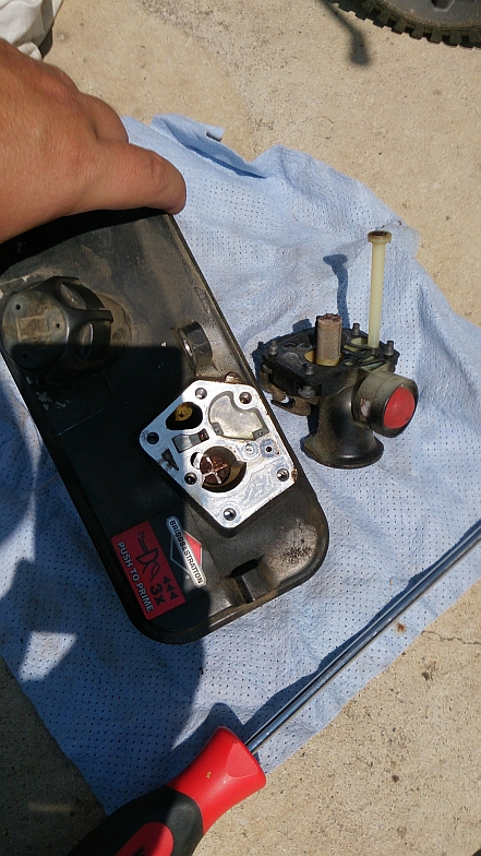

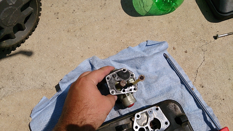

Úgy néz ki sikerült megoldani a problémát! :)
A hibajelenséghez még hozzátartozik, hogy a motor elindulása után a piros benzinadagoló gomb "behorpadt", beszívódott!
Végül nem vittem szervizbe, mert kicsit sokallottam a javítási költséget (riogattak komplett tank+porlasztó cserével 28k-ért + jav.), úgyhogy utánanéztem a problémának és remek youtube videót találtam a porlasztó tisztításról!
http://www.youtube.com/watch?v=ObEOfiBdSXk
Plusz sikerült az AGROFORG-nál beszerezni a szükséges alkatrészeket! :)
Az árak sztem. "nevetségesen "olcsók"!
Amit cseréltem:
- porlasztó membrán + tömítés
- karburátor tisztító spray
Amit azért cseréltem mert nem tudtam, hogy a karburátor tisztító spray "megeszi" a gumi alkatrészeket! :(
Basszus még a karburátor fekete festését is leszedte! Durva a cucc! :)
- tömítés a motor felé
- benzin adagoló gomb gomb+ ház
Ezután összeraktam és gyönyörűen működik! :)
"Plaszlonak" köszönöm a segítséget! :)

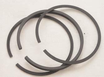

kézhez kaptam egy briggs motoros gépet de eléggé legyalultan. Kicsit elakadtam a dugattyú gyűrűk felrakásánál, ugyan is az egyik kompresszió gyűrű szélén van egy horony míg a másik sima. Kérdésem az lenne, hogy a hornyos gyűrű FHP-hoz közelebbi vagy távolabbi horonyba megy? és a gyűrű hornya merre FHP vagy AHP felé néz?
A felső a kompressziógyűrű, míg az alsó az olajlehúzó. Az olajat a dugattyúgyűrű az AHP felé menet húzza le, tehát úgy rakd fel, hogy ha lefele mozog a dugattyúgyűrű, az olajat maga alá gyűjtse a horonyba.
Nem tudom milyen gyűrűt vettél hozzá, de a katalógus szerint nem olyan az olajlehúzó gyűrű, mint amit leírtál.
http://www.agroforg.hu/download/briggs.pdf
Robbantott alkatrészrajz:
[url]agromechanika.fotoprizma.hu/files/briggs%20classic.pdf[/url]
