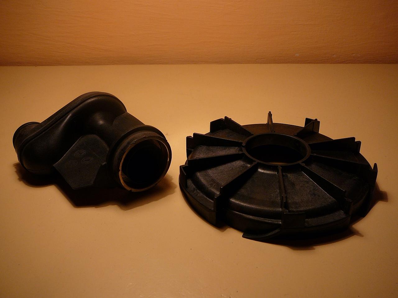

Házunk vízellátását egy AL-KO HW 1100/MC INOX házi vízművel oldottam meg, ami kisebb javításokkal 2003-tól működik. Most viszont olyan problémába botlottam, ami fejtörést okoz. Arról van szó, hogy a lábszelep meghibásodása miatt a szivattyú valószínűleg több órán keresztül folyamatosan dolgozhatott (senki sem volt idehaza, hogy észlelte volna idejében a problémát). A víz a szivattyúrészben felforrósodott, aminek az lett a következménye, hogy a lapátkerék és a diffuzor is deformálódtak. Beszereztem az új alkatrészeket, de amikor a régi diffuzort és ejektort szétszedtem, nekem úgy tűnt, mintha azok össze lettek volna sajtolva vagy ragasztva. Kérdésem az lenne, hogyan kell megfelelően összeilleszteni a diffuzort és az ejektort? Elég csak egymásba illeszteni őket vagy ragasztani is kell, ha igen akkor milyen ragasztóval? Egyáltalán megoldható ez házilag úgy, hogy a szivattyú problémamentesen működjön?
Segítségét előre is köszönöm.

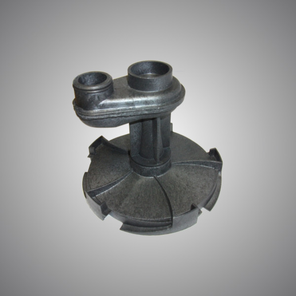

Szerintem nem az volt a baj. Vagy a membrán lyukadt ki és (vagy) eltűnt a levegő a tartályból, vagy a szivattyú kopott le arra a szintre hogy a nyomáskapcsolót nem volt képes lekapcsolni. Ha képekkel is megtámogatod a kérdést egyszerűbb a dolgom. Amiket hasonló kategóriában szereltem már azoknál szivattyúházba egyszerűen csak bele van nyomva a diffuzor. A szívónyílásba illeszkedik bele egy gumigyűrűs tömítéssel, ragasztani nem kell. Arra figyelni hogy pontosan a helyére illeszkedjen mert megszoríthatja a lapátkereket összerakásnál.
Ilyesmik voltak amiket én komplett cseréltem vagy ki be szereltem mint amit a képen látsz. A tiéd két darrabban lenne ?
Üdv Lalibátyó!
Köszönöm a gyors választ. Igen a szivattyúm ejektora és diffuzora pontosan így néznek ki. Csak nálam ezek most két darabban vannak. A diffuzor az új, most vásároltam, míg az ejektor a régi, csak alaposan meg lett tisztítva. A fejtörést valójában az okozza, hogy ezt a két darabot hogyan kell helyesen összerakni.
No ez az amit még nem csináltam :) Az ejektor vagy injektor rész ( az a Z alakú csöszerű darab) pozicionálását a szívónyílás határozza meg, azt abba úgy kell beledugni hogy a másik felén a lyuk amire rámegy a diffúzor ( amiben forog a lapátkerék) épp a szivattyúház közepére essen. No de ezt egybe szerelve szoktam eddig a helyére rakni mert így külön nem volt vele dolgom.) Véleményem szerint ha a tervező fontosnak tartja a pozicionálást mikor egybe dugod a két alkatrészzt akkor ott valami megvezető csapnak pöcöknek lenni kellene. Ez mintha az lenne de élőben jobban eldönthető:
Ha ilyen nincs, tehát bárhogy egybe dugható akkor azért megnézném hogy a diffúzor esetleg van e pozicionálva valami csappal stiftel pöcökkel a házhoz. Ha nincs akkor nyert ügy mert bárhogy egybe megy és az egészet a szívónyílásba bemenő gumigyűrűs tömítésű csődarab végzi. Ha esetleg lenne pozicionáló akkor sincs vész mert az ejektort a szívónyílás a diffúzort pedig a szivattyúház pozicionálja. A ragasztásuk már érdekesebb kérdés mert műanyag szivattyúházat próbáltam ragasztani de sikertelenül mert ragaszthatatlan az anyaga, leválik róla minden előbb utóbb. De ez nem szivattyúház. Ha jó húzósan menne egybe a két darab akkor nem hinném hogy ragasztani kellene, de ez talán a régi rossz alkatrészeken látszik hogy volt e ragasztva vagy csak egybe volt dugva. Annyit tudok tenni még hogy a szervizes havertól megkérdezem ha elérem telefonon holnap hogy mi a helyes eljárás.
