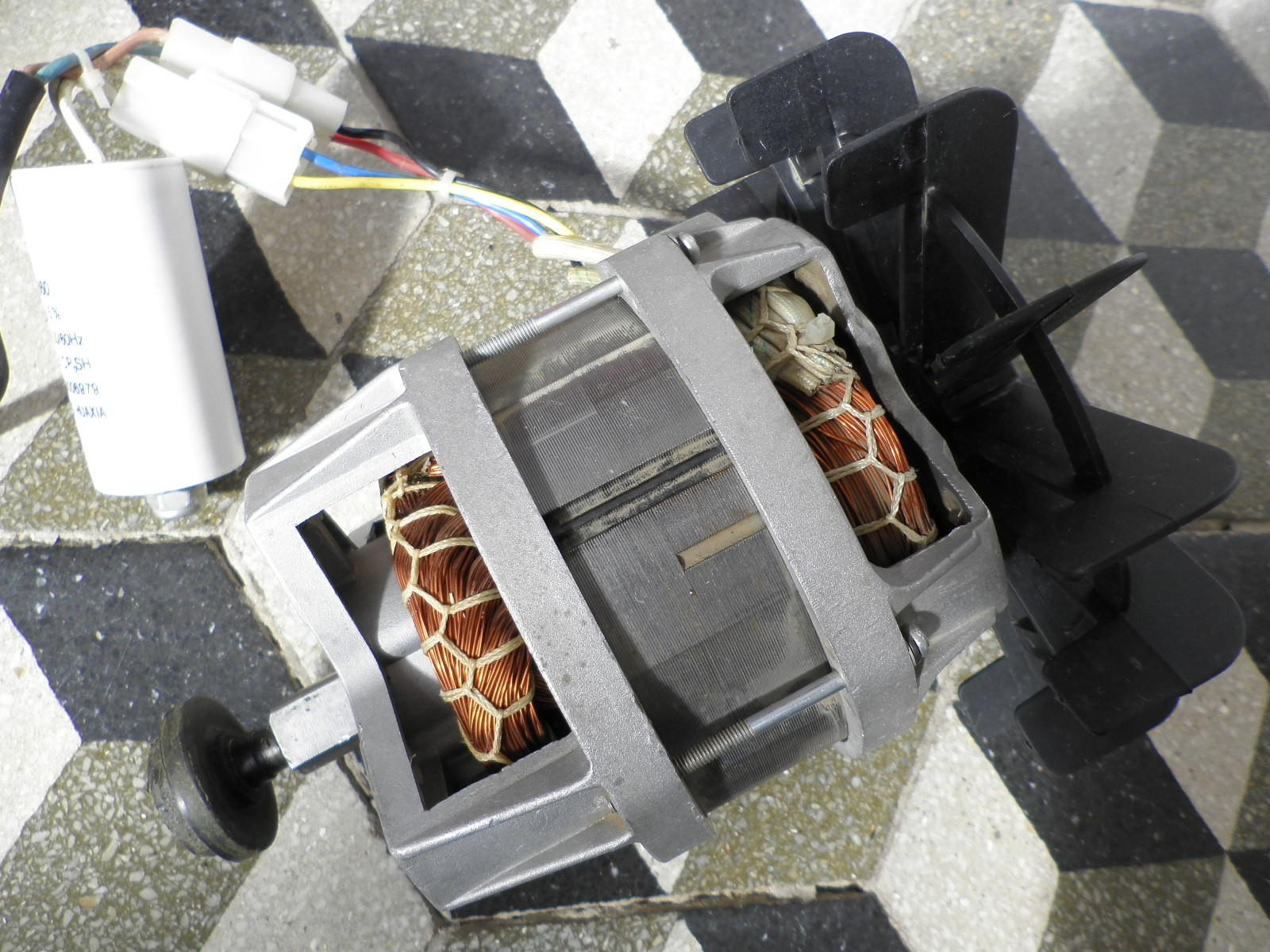

Kedves Ezermesterek!
ELEKTROMOS fűnyíró motorjának tisztításával/karbantartásával kapcsolatban tudna nekem valaki hasznos tanácsokat adni? :)
Neten nem igazán találtam erről infót, talán csak annyit, hogy ilyesmire nincs szükség. Tényleg nincs? Így is, úgy is tönkre megy pár éven belül? Vagy van valami lötyi, ami meghosszabbítaná a motor élettartamát?
Ugyanis darabjaira szedtem egy nagyon koszos fűnyírót, s minden részét lemostam. A motort is kicsavaroztam belőle. Nyilván ezt nem raktam bele egy vödör vízbe és brigéciolba sem :), csak száraz fogkefével és nedves ronggyal tisztítgattam ahol értem. Meg porszívóval. Mit tudom is én, hogy mit szabad vele tenni és mit nem... Viszont tele belül van így is leragadt porral. Látszik. Pfúj. :lol: Érdemes vele valamit kezdeni, vagy nem árt a por a gépnek? Vagy ha nem is letisztítani, csak arra a rézizére valami spricni, meg a közepébe, hogy jobban pörögjön-forogjon...? Olyasmire gondoltam, mint wd40 vagy műszerolaj, vagy ... nem is tudom, nem akarok túl nagy hülyeséget írni.
Inkább kérdezek!
Mit szabad és hova és mit tilos?
Esetleg a motoron is van még 4 csavar, szedjem szét azt is? :roll:
Így néz ki szerencsétlen, megpróbálok fotót csatolni:
Én nem látom ebből a szögből különösebben elkoszolódottnak, de ha nagyon zavarja, ugyan szétszedheti a motort, de mind a két pajzson, mind a állórészen érdemes összejelölni, melyik hova tartozott. Viszont ekkor mindenképpen vagy az elején lévő felfogatást, vagy a végén lévő ventilátort le kell szerelni. Mivel aszinkron motorról van szó ezekben leginkább, ebben mozgó alkatrész - kefe, kommutátor - nincs. Ha zavarja a kosz legegyszerűbb szárazon egy fogkefével a látható részeken megdörzsölni és egy erős légsugárral átfúvatni. Ha felmerülne a gyanú, hogy az egyébként zárt csapágyazás nem tökéletes, akkor döntenék én a csapágycsere miatt a szétszedésben. Viszont egy kotyogó csapágy hirtelen megszorulva, akár a pajzsot is elrepesztheti, ami a motor tönkremeneteléhez vezet. Ha nincs ilyen gond, akkor a tisztítást követően össze lehet szerelni.
Még a kontaktusokat - kondenzátor csatlakozás pl. - finom műszerolajjal bevonnám, hogy az réz korrodálását megelőzzem.
Nem vigasztalásul, de ezek a motorok előbb mennek attól tönkre, hogy menetközben a kés nekiütődve egy kőnek, vagy drótot felkapva elgörbül a tengelye, és ezt kiegyengetni már sokkal körülményesebb. Egyébként nálam is elektromos fűnyíróval röpköd az asszony a kertben, már évek óta, hogy lekopogjam, bár minden évben szezon végén átfúvatom, de többet eddig nem tettem vele, gyakorlatilag működőképes a mai napig.

Köszönöm a választ! El is rettentem a szétszedéstől, viszont elbizonytalanodtam a nem szétszedést illetően.
A csapágy számomra ismeretlen terület, bicikliben sem mertem eddig piszkálni. Ha erről a fűnyírómotorról leszedem a néyg csavart, akkor nem fog rögtön szanaszét hullani a belső része? Vagy minden stabilan van benne? Talán szét se tudnám szedni?! Szóval gőzöm sincs hogy nézhet ki belül, ezért elsőre úgy döntöttem, nem szedem szét.
No de...
-Hogy merülhet fel a gyanú, hogy nem tökéletes a csapágy?
-És mégis miből tudhatom, hogy kotyog és megszorulhat?
Amikor fogom a motort és másik kezemmel a ventilátornál fogva tekerem a közepét, akkor egyik irányba simán forog. A másikba viszont nehézkesen... Elsőre kiad egy hangot (pont azt mondja, hogy "koty" :) ), utána szorul, majd megy, majd a következő körben újra szorul, és így tovább. Ha meg ide-oda forgatom, akkor meg többször mondja, hogy koty és utána mindig szorul, mint a vízcsap elzáráskor.
Ez most normális és semmi baja, mert valaminek fékeznie kell odabent és csak én aggódom túl?
Vagy netán ez utalna arra, hogy nem tökéletes a csapágy?
Avagy amire én gyanakodtam, hogy kosz van benne és tényleg alaposabban ki kéne takarítani vagy valami lötyit odafolyatni...?
Hogyan tovább?
(Egyébként ez lesz a 7. szezonja a fűnyírónak.)
A csapágyat a hangjáról is fel lehet ismerni, csúnya surrogó, búgó hangot ad menet közben. Kézzel forgatva is érezni lehet, hogy simán csendesen fut, vagy zajosabb, kotyogósabb. A tengelye oldalirányban elmozgatható, akkor biztos kopott a csapágy.
A jobb elektromos fűnyírókon van fékrendszer, ami kikapcsolás után lefékezi a motort és ezzel együtt a vágókést. Indításkor egy hangosabb kattanásról lehet felismerni a létezését, vagy ha leálláskor hamar leáll a fűnyíró. Ha nincs fékezés, leállítás után még fél perc múlva is pöröghet a kés. Nagyon veszélyes!
A motorba ne folyass semmilyen lötyit, sűrített levegővel általában ki lehet fújni a nem túl makacs szennyeződéseket.

Plaszlo írta: A jobb elektromos fűnyírókon van fékrendszer, ami kikapcsolás után lefékezi a motort és ezzel együtt a vágókést. Indításkor egy hangosabb kattanásról lehet felismerni a létezését, vagy ha leálláskor hamar leáll a fűnyíró. Ha nincs fékezés, leállítás után még fél perc múlva is pöröghet a kés. Nagyon veszélyes!
Jó, akkor van benne fékrendszer, mert rögtön leáll, ez biztos.
:?: És akkor ez a fékrendszer okozza azt, hogy egyik irányba nem tekeredik olyan könnyen, hanem körönként egy szakaszon mindig megszorul???????????????? Tuti nem kosz, fűszál vagy valami zsineg szorult bele? Vagy "jmedvegy" által említett csapágy sem okozhat ilyet?
(Nagyon brutális surrogó hangja még nincs, de tavaly már jóval hangosabb volt a normálisnál, ezért is álltam neki alaposan letakarítani.)
(Ja és oldalirányba szerintem nem mozog/lötyög semmi.)

Mondjuk Mari írta: Jó, akkor van benne fékrendszer, mert rögtön leáll, ez biztos.
Nem tudom a gépedben konkrétan hogyan oldották meg a forgórész fékezését, kommutátoros motornál viszonylag egyszerű elektromos ellenáramú fékezést alkalmaznak, de ez aszinkron motor, így mechanikusan kell lefékezni. Ha jól emlékszem, a motor bekapcsolásakor a mágneses tér megemeli a forgórészt és így eltávolodik a fékezőtányéroktól. Tulajdonképpen a forgórész + a penge súlya fékezi kikapcsolt állapotban.
Ha már kezd hangosodni, akkor lehet értelme a csapágyakat kicserélni. Ehhez le kell szerelni a tengelyéről mindent és szét kell szerelni a motort az oldalán lévő csavarok oldásával. A csapágyak vagy a tengelyen maradnak és akkor csapágylehúzóval tudod leszedni, vagy bennmaradnak a csapágyfészekben és akkor ki kell ütni belőle. Melegítéssel meg lehet könnyíteni a kiszerelést. Például a csapágyfészket gyorsan felmelegíted hőlégfúvóval úgy, hogy a csapágynak még ne legyen ideje átmelegedni és akkor néha magától is kiesik, vagy könnyű lesz kiütni.
