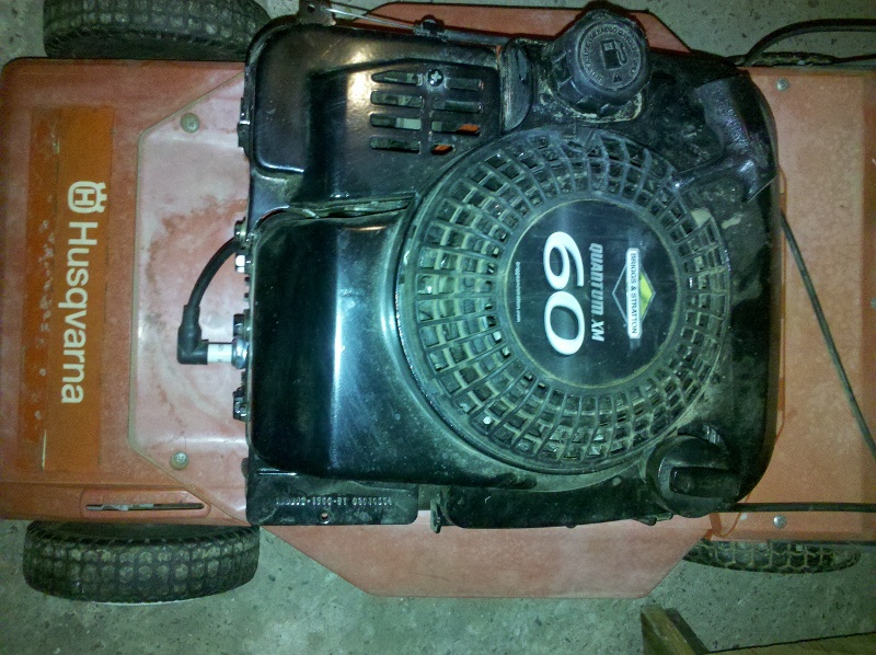

Nem rég vettem egy "briggs and stratton quantum xm 60" motorral ellátott fűnyírót. Szeretnék olajat cserélni benne (, hogy tiszta lappal induljon a gép :wink: ). Gondolom a motor legalján van az olaj leeresztő csavar. Körbenéztem már neten és minden hol az írják, videózzák stb., hogy forgassam el a kést és akkor alulról hozzáférek. Csakhogy nekem van a kés fölött még egy műanyag védőburkolat (nem tudom hogy hívják, kör alakú...). Szerintem ezt a védőburkolatot is le kéne szednem ahhoz hogy az olajleeresztőhöz hozzáférjek. Hogyan kell ezt leszedni? Nem merem túlságosan feszegetni nehogy eltörjön. :?
Előre is köszi a válaszokat!

Elvileg a legalján van az olajleeresztő csavar, de nem mindegyik motornál van ilyen. Nézd a Briggs gyári videóját, van ahol csak meg kell borítani a motort és a betöltőn keresztül kiönteni az olajat.
http://www.youtube.com/watch?v=2aMsu6gerBo
Ha van kedved lefényképezni az alját, az lehet segítene, mert nem találtam egyértelmű leírást erre a típusra.

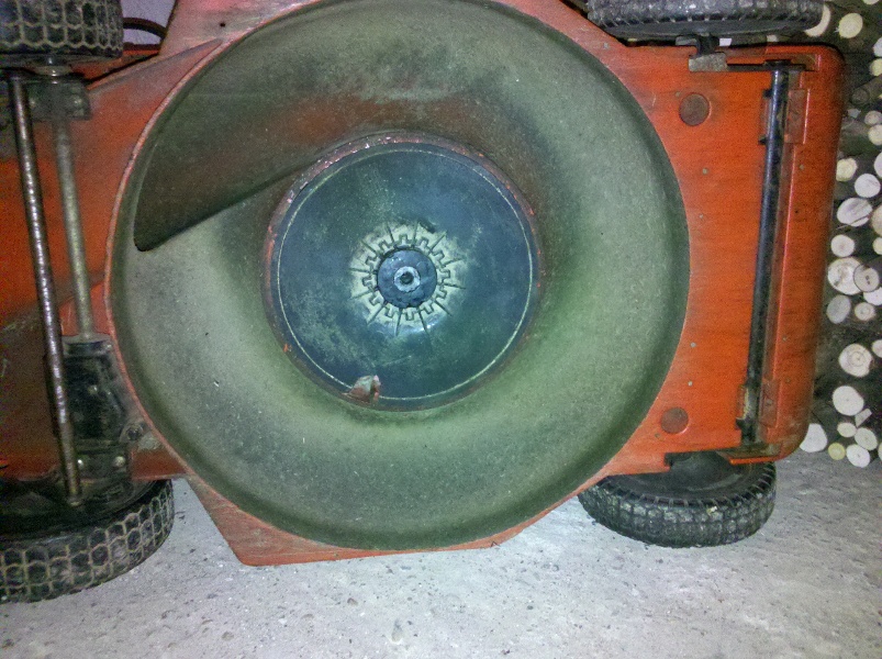

Az alja kés nélkül, és azt a fekete védőburkot szeretném levenni

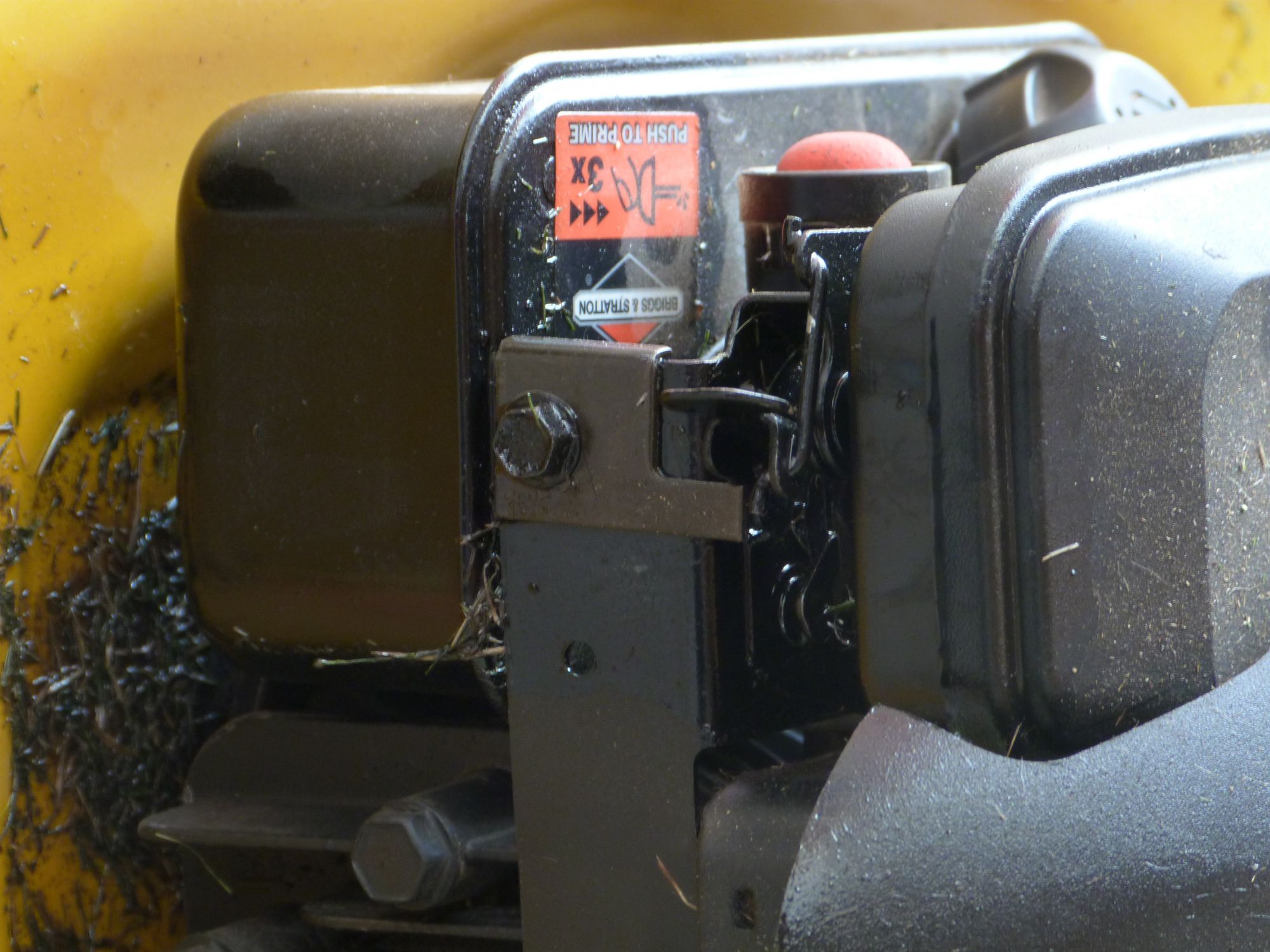

segítséget kérnék. Vettem a vaterán egy ALKO 4,5LE Briggs 450-es motorral szerelt fűnyírót. Elvileg új olaj van (volt) benne. A karbantartáshoz kértem az eladótól némi jó tanácsot, mivel nem értek hozzá, aki két dolgot javasolt: olajcsere évente, illetve az alja takarításakor hanyatt fektessem a tolókarra, ne pedig valamelyik oldalára. Így is tettem, viszont rengeteg olaj (és lehet, hogy benzin is) kifolyt takarítás közben, még a bugyogást is lehetett hallani. Olajpálcát megnéztem, a minimum alatt van picivel. Kérdésem, hogy én rontottam-e el valamit vagy hibás a gép? Tény, hogy közvetlen használat után takarítottam (gondolom, még forró lehetett a gép, ezt lehet nem így kellett volna).
Gondolom, első lépésként pótolnom kellene az olajat. Milyen típusút/márkájút keressek és hol érdemes? Csatoltam képet, ahol látszik melyik részből folyt ki az olaj (és/vagy benzin).

Szerintem a kiöntős módszer lesz a megfelelő, mert túl bonyolultnak tűnik a leeresztő csavarhoz jutás - feltéve, hogy van neki. Az olajcserét elvileg normál, átlag embernek is el kell tudni végezni, ha túl sokat kell szerelni, akkor nem tudják megoldani.
Konkrétan nem ismerem a gépet, de nem úgy tűnik, mintha néhány mozdulattal le lehetne venni azt a műanyag deklit. Vagy még valamit a tengelyről le kell húzni, hogy teljesen szabaddá váljon a dekli, de hiába nagyítottam ki a képet, csak raszteresebb lett, de több infót nem kaptam tőle.
Ha jól látom önjáró kivitelű a fűnyíró, valószínűleg a meghajtást védi a műanyag dekli. Persze lehet tévedek, a képből erre következtettem, leírást meg nem találtam a neten.

A hátára sosem fordítsd a gépet, rosszabbul is járhattál volna vele. A hanyatt fektesd a tolókarra itt azt jelenti: tolókart kell a földig nyomni - fűgyűjtő nélkül - és akkor az eleje annyira megemelkedik, hogy alatta ki tudod tisztítani a gépet. Tehát nem a hátára fektetni, hanem csak hanyatt - hátra - dönteni a tolókarra.
