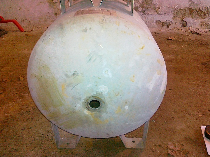

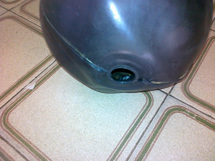

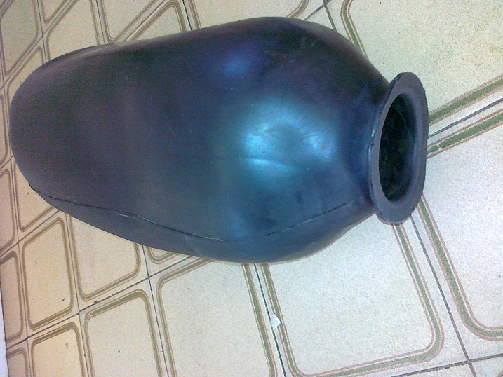

Segítséget szeretnék kérni.
Kaptam egy 60l-es hidrofor tartályt.
Gravens service márkájú 8 báros fekvő kivitelű.
A membránja repedt egy kis helyen.
Szeretnék egy újat bele vagy megjavítani ezt ha lehet.
Nézegettem már a membránokat,de pont olyat amilyen az enyém nem találtam.
Ez az ami legjobban hasonlít rá:
http://szivattyuwebaruhaz.hu/hu/termeke ... n_50-80_l/
Méretbeli különbség a hosszában van,az enyém 5 centivel hosszabb.
Az enyémnek mindkét végén van lyuk , a tartály két végéhez rögzíthető a ballon.Mindegyiknél így van ez?
Teszek fel képeket róla.
A tartály elején felül van egy kicsi furat abba volt egy szelep,gondolom azon keresztül lehet pumpálni a levegőt a ballon köré.
Szerintetek beletehető az előbb belinkelt ballon?
Szerintem igen ha valóban csak annyi az eltérés. Ugyan a tartály hátulján azt a lyukat be kellene "foltozni " azért de hogy a levegőt hol töltöd be ( elöl vagy hátul ) az már mindegy, csak legyen benne. Ugyan én még olyan tartályt ahol elöl és hátul is rögzített a membrán nem láttam de ez az én hiányos ismereteimnek tudható be pedig még 200 literes membrános tartályt is szereltem már.
Köszönöm a választ!
Csak ennyi az eltérés 5 centivel hosszabb az enyém és a másik végén is rögzítve van a tartály végéhez.
Nekem is nagyon furcsa volt,igaz én még nem szedtem szét egyet sem.
Nem lehet,hogy egyik vége bejövő ,másik vége kimenő?
Majd teszek fel képet,arról,hogy is volt ez összeállítva.
Amúgy amit nálunk lehet kapni tartályokat,a hátulján az a fekete (ránézésre) műanyag biz-basz az mi?
Ott lehet felpumpálni?
Nekem az elején felül van egy sima autó-motor gumi szelep,gondolom azon keresztül lehet nyomatni a tartály fala és a membrán közé a levegőt.
Szóval jól dugózzam le a hátulját,előröl meg bele az új ballon ,aztán felpumpálom és mehet is a próba?
Ezek az utángyártott gumilabdák jó minőségűek?Ami nekem volt bent az kb 3-4 mm vastag,elég izmosnak tűnik,csak sajnos van rajt egy pici repedés.
Esetleg úgy ,mint régen a kerékpárokat ,folttal nem érdemes ragasztani?
Köszi!
Ha a hátsó rész szakszerű lezárása problémás akkor az eredeti membránnál kellene maradni. Ha kiálló csavarok egyebek lennének a lezárás után akkor az kilyukaszthatja a membránt. Az nem világos nekem hogy miképp volt lezárva a tartály hátsó része ?
Az a fekete biz-basz egy kupak a szelepen amin keresztül kell a levegőt betülteni a tartályba. Ha nincs a gumi elöregedve lehet hogy egy gumijavítóval meg lehetne csináltatni de ezt én innen eldönteni nem tudom. Ha lennének még képeid hogy miképp volt rögzítve a membrán a tartály hátuljába megköszönném, had tanuljak belőle.
