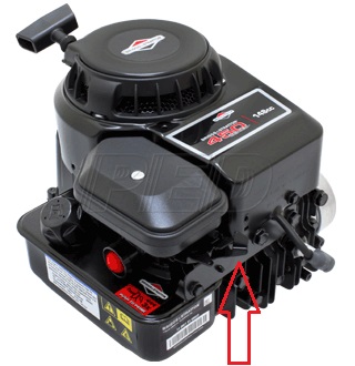

Mennyire változott a fordulatszáma? A légszűrőház előtt van egy kis kar (nyíl mutatja), amivel szerény mértékben állítani lehet a fordulatszámot.
Ha ez nem segít, a légszűrőházat (a tetején lévő csavart kicsavarva) levéve ellenőrizd le a regulátor rudazatát, hogy minden a helyén legyen, könnyen mozogjon. A felfordítás miatt elképzelhető, hogy valami nem a helyére került, felakadt, beakadt, valami közé esett, stb.
