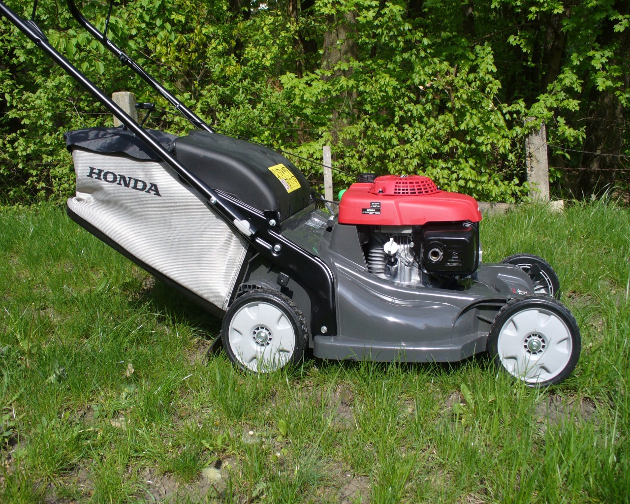

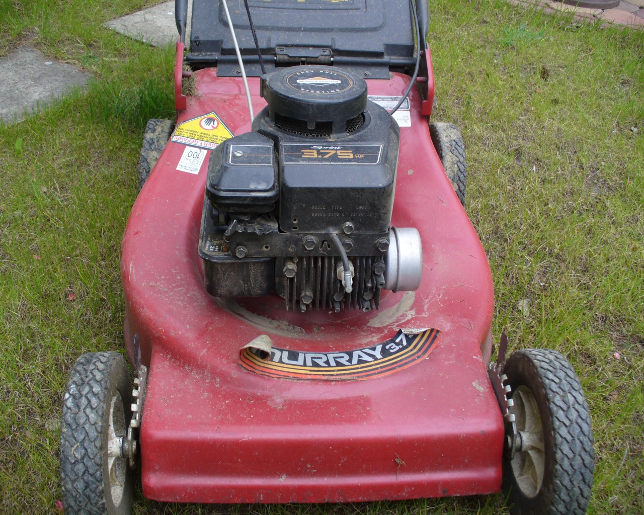

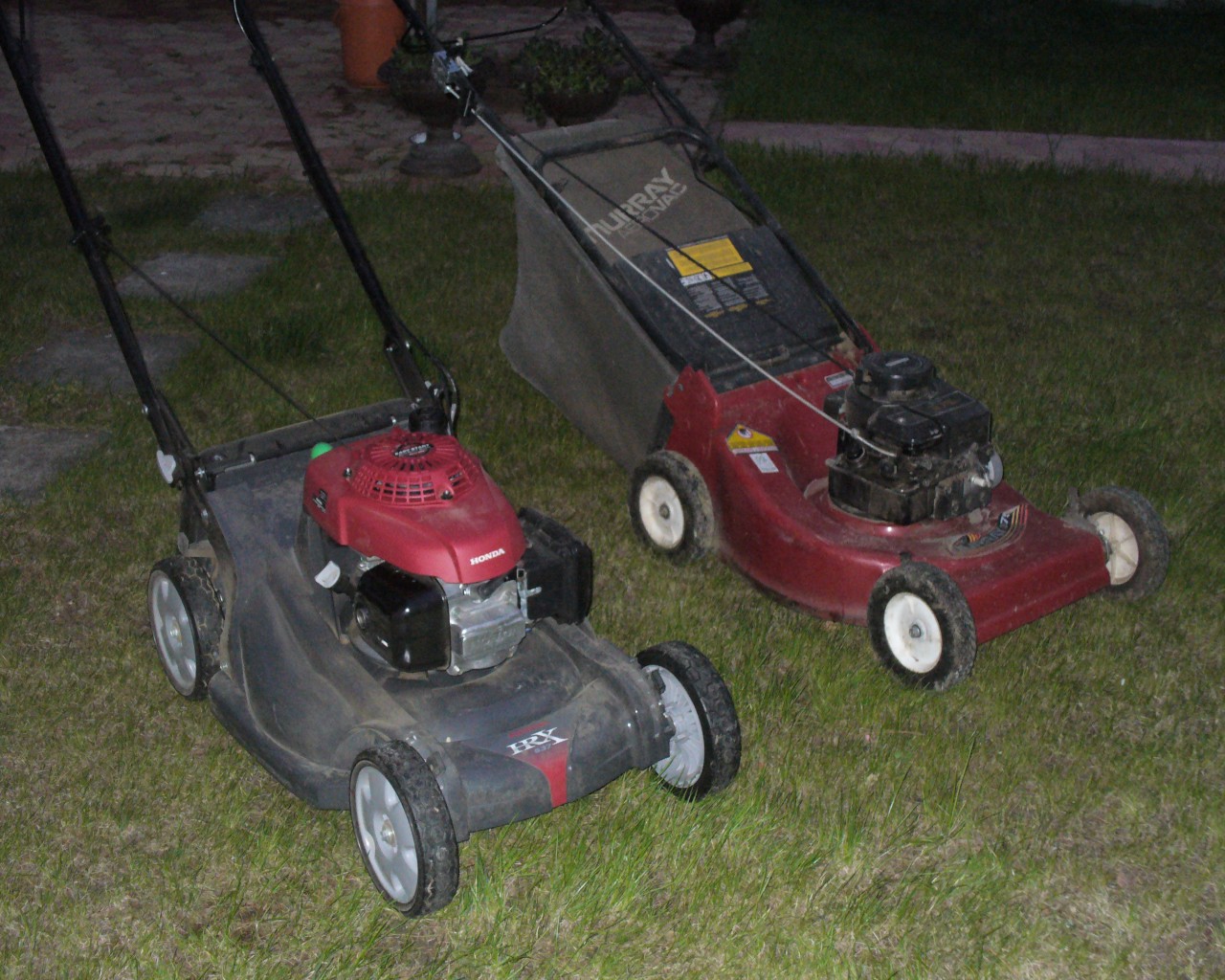

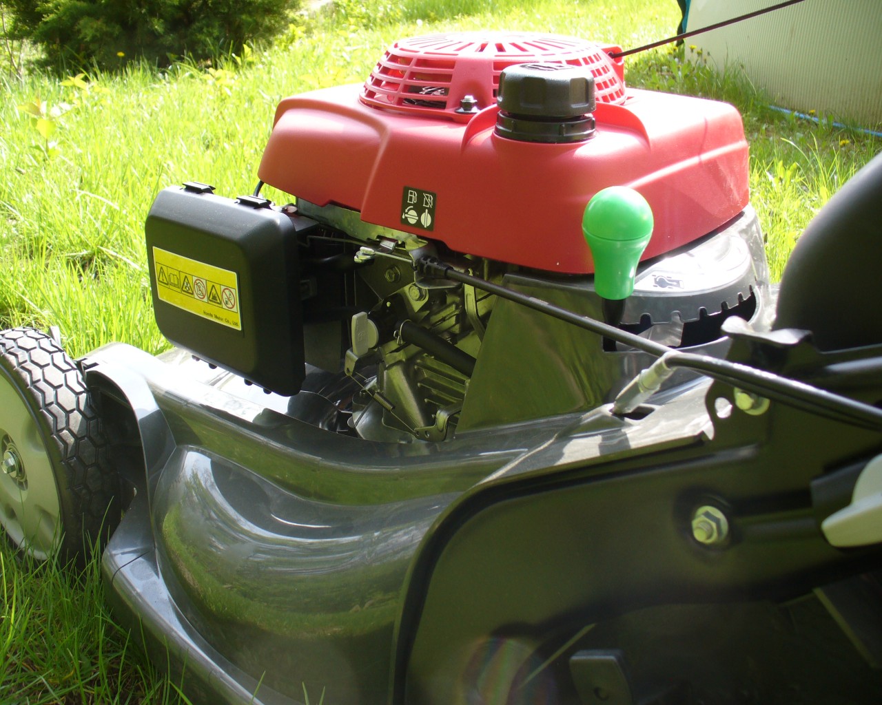

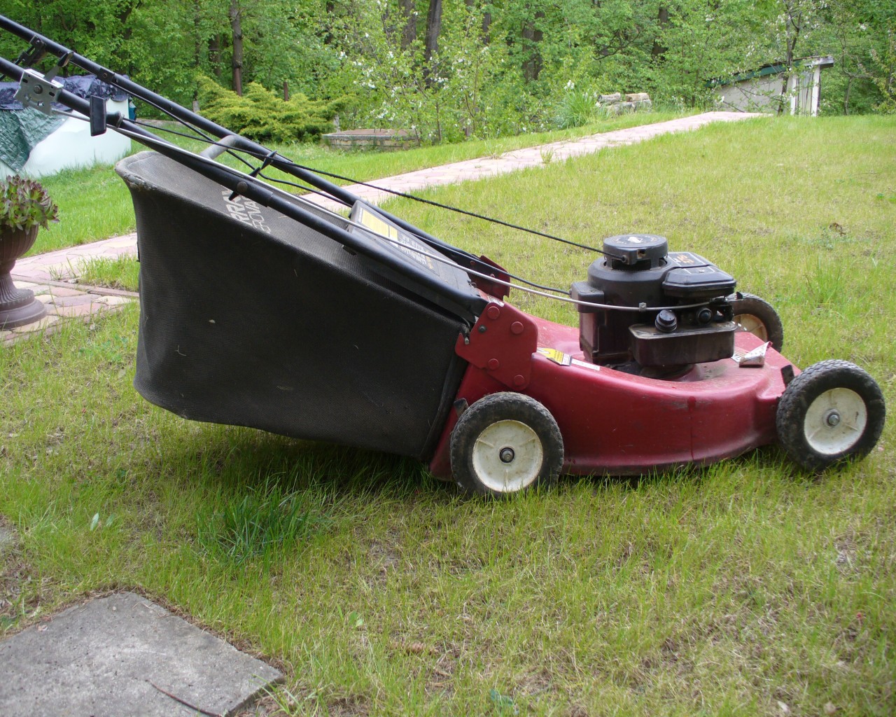

Köszönöm, remélem ez a gép is legalább annyit kibír mint az előző, azaz mintegy 20 évet :-) Az előző egy Murray Sprint volt 3,75 Le-s Briggs motoros. Még most is megvan, eladósorba fog kerülni. 1993-as évjárat, nem önjárós, nem mulcsozós, de nagyon pöpec gép, motorproblémája még nem volt, csak a gázbowden kellett cserélni, mindig megkapta a szükséges karbantartást. Vaslójában annak idején az a gép is egy vagyonba került, majdhogynem csúcsgépnek számított mint most a Honda HRX. Igazság szerint odaígérte már a család valakinek 12.000.- Ft-ért. Hát nem tudom, elég kevésnek tűnik, bár tény, hogy nem mai darab és volt használva rendesen, de az is tény, hogy még most is teszi a dolgát. Nem vagyok biztos benne, hogy a Honda is kibírja a 20 évet ilyen problémamentesen, mert manapság nagyon kevés terméket gyártanak olyannak, amilynnek lennie kéne :-(.

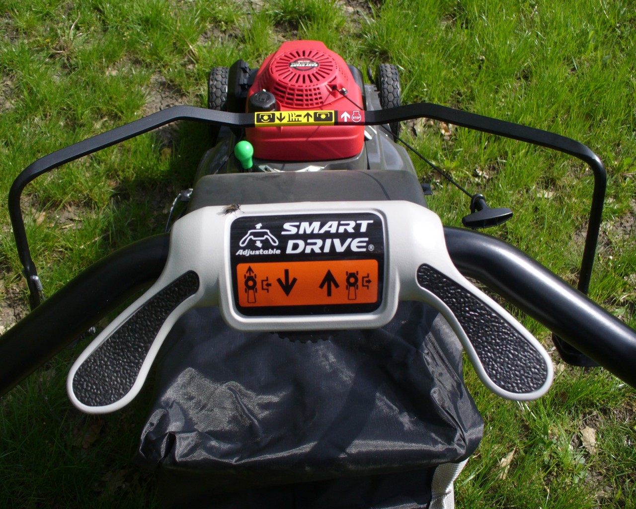

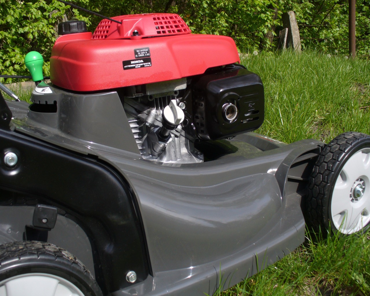

Töltök fel el 1-2 képet az új szerzeményről és az elődjéről, csak úgy :-).

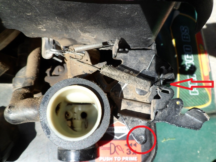

Boltban vásároltam garanciával egy új BRIGGS 500 séria OHV 4 LE - s motort.
Eredetileg fűnyíró motorként árulják, úgy jól is működik, de én szeretném összeépíteni egy RK - 02 - es kapálógéppel.
Sajnos a motornak nincs gyárilag alapjárati fordulatszáma, de még állítási lehetősége sem, azonnal a fűnyíráshoz szükséges fordulaton pörög.
A kapa működéséhez viszont feltétlen kellene alacsony fordulat, hogy a hajtómű ne induljon azonnal.
Technikailag kivitelezhető egy kiegészítő rudazat beépítésével, a regulátor rúgóerő ellenében a pillangó szelep elmozdítása, alapjárati fordulatszám beállítása, ezzel a rudazattal - a régi BRIGGS motorokhoz hasonlóan - a kívánt fordulatszámon való működtetés.
Gyakorlati megvalósítás nem jelent gondot, viszont az elvre kérnék rábólintani, nem okozhatok - e kárt a motorban.

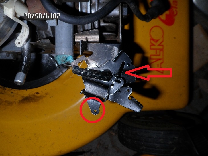

bartos45@hotmail.hu írta: Boltban vásároltam garanciával egy új BRIGGS 500 séria OHV 4 LE - s motort.
Köszönöm: Bartos Sándor
Elvileg megoldható a dolog. Kell egy tartót építeni a gázbowdennek a motor burkolatán, ami stabilan megfogja a bowdent a porlasztó előtt. A bowdenszálat a vezérlőlemezhez kell csatlakoztatni, amihez csatlakozik a regulátor is és a pillangószelep működtető rúdja.
Ez a kép egy Briggs motoros fűnyíró szabályzójáról készült. A nyílnál látszik, hogy alá van hajtva a felső lemez nyúlványa, így korlátozva lett az elmozdulása. A kőr a kézi gázszabályzó csatlakozási helyét mutatja, ami itt nincs kihasználva.
Ez is egy Briggs motoros fűnyíró, de van kézi gázadagolója. A képen látszik a nyílnál, hogy a nyúlvány nincs meghajtva. így a két lemez egymáson el tud fordulni. A képen az íves karistolásokból látszik, hogy el is fordul rajta. A piros karikában lévő lyukba csatlakozik a kézi gázszabályzó.
A szerencse pont egy gépet hozott elém, így fotókkal is tudom illusztrálni a különbséget és a megoldás mikéntjét. Ezek régebbi motorok annál amit vásároltál, de kiindulópontnak szerintem jó lesz, vélhetőleg hasonló lesz a megoldás.
