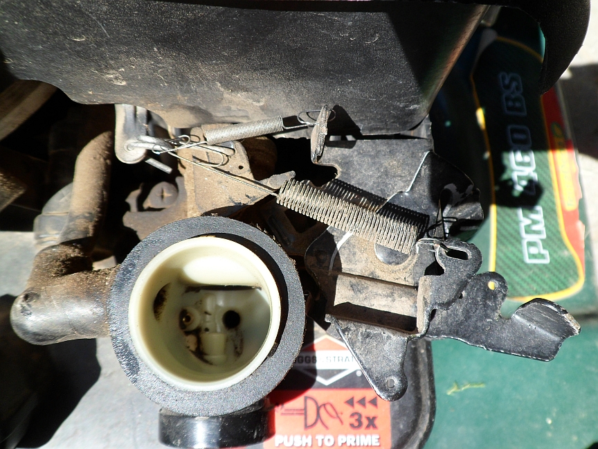

Sziasztok van egy briggs motoros fűnyirom annyi problémám lenne hogy nagyon sok benzint kap korom fekete a gyertya..... Van rajta egy rugo a legyszürő alatt egyszer elhagytuk addig tokeletesen mukodott a kerdesem az lenne tudna valaki kepet kuldeni hogy kell alnia ?? A funyiro mtd
Így kellene kinéznie a kosztól eltekintve: (kicsit visszaolvastál volna, ezt a képet pár hsz-el előtte már felraktam :wink: )
Briggs rugók.jpg (513.04 KiB) Megtekintve 6885 alkalommal.
Érdemes a másik rugót is kicserélni, alkatrészt neten rendelhetsz:
http://www.agrooroszi.hu/termek.php?pid=274
http://www.agrooroszi.hu/termek.php?pid=273
Ez sem ártana:
http://www.agrooroszi.hu/termek.php?pid=586
A kép alapján Classic, vagy Quattro motorra tippelek, de ha Quantum, akkor ahhoz a típushoz kell rendelni.

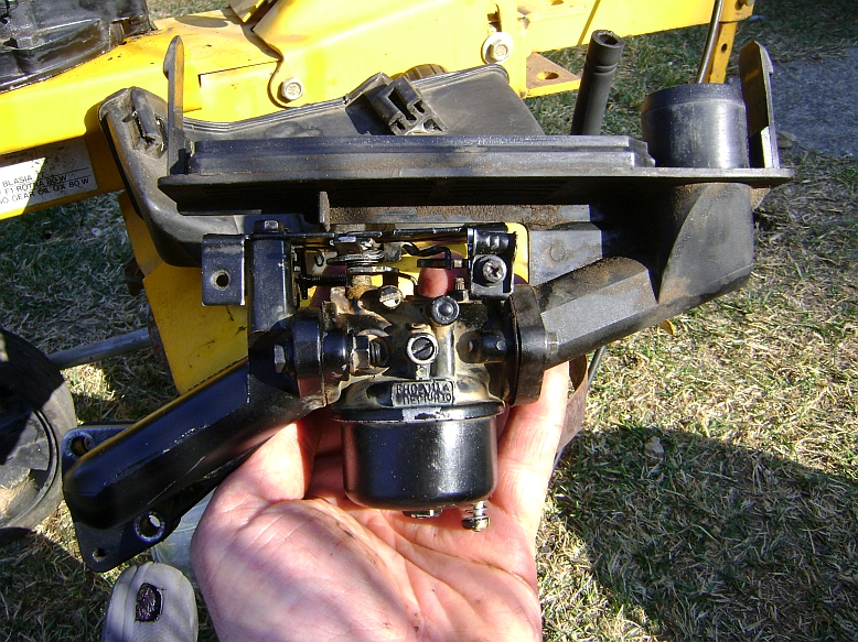

Segítsetek nekem. Tecumseh fűnyíró. Hova kell akasztani a regulátortól jövő pálcát a karbin? Melyik lukba?
Ez enyhén hiányosnak tűnik, érzésem szerint hiányzik róla ez-az... :roll: Úgy tűnik a két csavarhelyről hiányzik a komplett szabályzóegység.
Ez egy más Tecumseh motor karbija, de láthatod a különbséget (nem csak a légszűrőház aljára gondolok!).
Ez így került hozzám, a tulaja szerint semmi egyéb nem volt rajta. A regulátorra menő fémpálcát kötötte csak le, csak azt nem tudja, hogy honnan...
Ez biztos nem gyári állapot. Élből kell hozzá légszűrő és a pillangószelep sem CSAK direktben van kötve a regulátorhoz, általában egy két rugó kell a megfelelő előfeszítéshez, hogy normálisan működjön.
Próbálkozhatsz, csak 4 lyuk van a tárcsán... :roll:
Álló motornál a regulátor alaphelyzetben van, ilyenkor teljesen nyitja a pillangószelepet. Ahogy emelkedik a fordulatszám, úgy mozdul el a regulátor szabályozókarja és kezdi zárni a pillangószelepet. Tehát úgy csatlakoztasd a regulátor fémpálcáját a pillangószelep egyik lyukába, hogy a regulátor jelenlegi helyzetében teljesen nyitva tartsa a pillangószelepet. A regulátorkar elmozdításával ellenőrizd, hogy zárja-e a pillangószelepet.
Tulajdonképpen a kiegészítő rugók állítják be az üzemi fordulatszámot, amik a regulátor ellen dolgoznak. Ha így sikerül összekötni a regulátort a pillangószeleppel, akkor minden valószínűség szerint periodikusan fog változni a motor fordulatszáma a leállás és a maximális fordulatszám között, ahogy a regulátor próbál szabályozni a végletek között. Ha így használta az előző tulaj, akkor nem sok jót nézek ki a motorból. :(
Légszűrő természetesen van hozzá csak a kép kedvéért levettem...
Van rugó is, csak az nem látszik a képen. Az a regulátorra van kötve, a másik vége pedig egy fix pöcökhöz.
Tehát a lényeg, hogy alapesetben legyen teljesen nyitva a pillangó szelep. Próbálkozom.

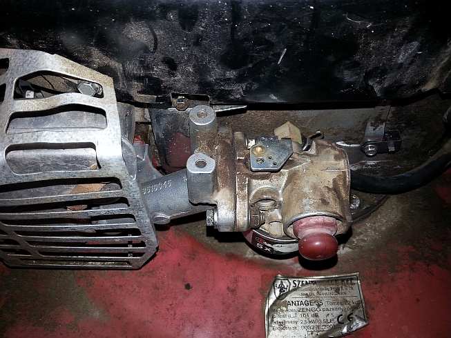

Van egy Suptec G42L típusú 2 ütemű fűkaszánk. Már kb 4 éve nem volt beindítva. Legutóbb amikor be volt indítva már akkor is gyenge volt. Amikor be akarom rántani akkor nehezen forog motor, egyszer könnyebben majd nehezebben és ezek váltogatják magukat elég gyorsan. Mi lehet a baja és mit lehet vele tenni?
