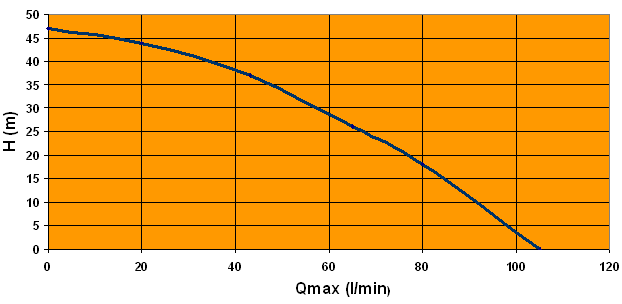

Már régen beszéltunk egy Gardena 4000/4LCD 60l/perc szivattyúról aminek megadta az elektronikája magát,nem kapcsol be újra a nyomás csokkenéskor,és sajnos egyben van az elektronikája a nyomáskapcsolóval.
A helyzet a kovetkezo lenne:lehetoségem lenne egy Elpumps JPV1500B 105 L/perc-bronzlapátos szivattyúra,vagy valami Pedrollo ami 80-90L/perc tud.Mi lenne a tanácsod melyiket válasszam ontozésre,menne 2-3 naponta idojárástól fuggoen,3-4 órát,de sehol nem találok tapasztalatokat errol az Elpumpsról.
Lényeg ,hogy minél tobb szórofejet tudjak 1 koron uzemeltetni,a gardena nem nagyon tudta a kello nyomást.5m mélyrol (6m az alja a csokútnak) szív 2,5mnél van a vízszint.
Nyomáskapcsolót kulon vennék, valami komolyabbat,ha lehet beontott NYÁk-osat.
Hmax vagy a Qmax a lényeges, ha a nyomást szeretném az elotérbe helyezni?Ez nem világos nekem,ha tobb vizet tud felhúzni percenként akkor a nyomás nem lesz nagyobb a szórófejeknél?
http://www.elpumps.hu/JPV-1500B.php
A karakterisztika görbék tanulmányozása a megoldás. A Q max az gyakorlatilag 0 méter magasra a szivattyú szállított mennyisége ( elvi szállítási mennyiség)
A H max az a maximális nyomás amit tud a szivattyú. A kettőt egy görbe köti össze amit a gyártók meg szoktak adni. Tehát ha van egy 50 liter / perc vízigényed 3 bar nyomás mellett akkor meg kell nézni hogy az adott szivattyú karakterisztika görbéje kimetszi e ezt a pontot. Nyilván a csővezeték ellenállását stb bele kell kalkulálni azért. Pedrollóra nem adtál konkrét típust így az Elpumps lesz amit tudunk nézni.
Azt látjuk hogy a görbe az 50 liter/ perc mennyiséget valamivel 3 bar feletti nyomáson is tudja tehát ha nem túl hosszú és nem túl vékony a nyomó és szívó vezeték akkor épp tudja teljesíteni a megadott kritériumot.
A 4000/4 es Gardena azért messze elmarad ettől az Elpumpstól teljesítményben. Egyébként az Elpumps egy magyar szivattyú nem is rossz a maga kategóriájában és mindent lehet kapni hozzá olcsón a többiekhez képest.

Koszonom szépen a gyors választ,hasznos volt a magyarázat így már kezdem kapisgálni.Akkor szerintem marad ez az Elpumps 1500B,Pedrollot nem választottam konkrétan ezért nem linkeltem be.
A 2 márka kozt inkább az lenne a lényeges ,mennyire zajosabb az egyik a másiknál ,vagy mennyire gagyibbak az alkatrészek ugyan abban az osztályban,illetve ez a réz lapátkerék mennyire mérvadó választásnál?
Esetleg Te mit ajánlanál?
Bronz lapátkerék a tiszta vízhez való a kicsit homokosnak jobb a műanyag lapát. Viszont tartós szárazfutás esetén ( műszaki hiba miatt) sem deformálódik a réz lapátkerék. A Pedrollo azért egy kiforrottabb műszaki tartalom, kérdés hogy a többletköltség ér e annyit. Ezt mindenki maga tudja eldönteni.
