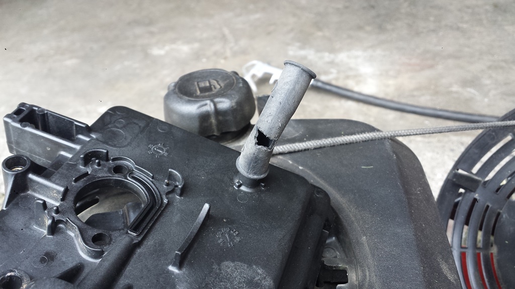

Nahhh....akkor másoknak tanulságul. A fűnyíróm hidegen szépen indult, melegen már kevésbé. Sőt, az első hosszabb bevetés során teljesen random módon megállt, aztán vagy elindult, vagy nem. Inkább valamilyen keverékképzési problémának tűnt, gondoltam lekapom a karburátort lássuk, hátha. A légszűrő házát lecsavarozva, és lehúzva a csöveket, a következő látvány fogadott:
Gondolom ez valami vákumcső lehet, teljesen ki volt kopva a sarka és fals levegőt szívott itt. Ha már eddig eljutottam, azért lekaptam a karbit, persze a tömítést nem tudtam szakadás nélkül leoperálni. A tömítés és a gumi könyök egy ezresebe került, azóta teljesen hiba nélkül üzemel. Kezdek megbékélni magammal, hogy talán nem nyúltam nagyon mellé.
Csak zárójelben: igen, ez is egy külföldről behozott "lomis" cucc volt, szóval nem alaptalanok azok feltevések, hogy ott kint nem nagyon foglalkoznak az ilyen dolgok javításával. Megállt párszor? Áhhh....inkább veszek egy másikat, a javítás kb ugyan annyiba kerül. Hozzáteszem én nem hivatásszerűen foglalkozom ilyesmivel, ez csak egy adódó lehetőség volt.
Szép baleset és így ténylegesen keverékképzési hiba volt. :wink:
Még tanulságul: ha az ember ilyen jellegű cuccot vásárol, kicsit alaposabban át kell néznie, mielőtt használni kezdi. Aki nem ért hozzá, egy szerviz átvizsgálással kezdje.
Ha jó áron vetted, akkor nem lett rossz üzlet. 8)
