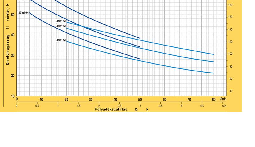

Az öntözőre nem találtam karakterisztikát, remélhetőleg ennek ellenére jó lesz a javasolt megoldás. A szivattyú karakterisztikája ez lenne :
( legalsó vonalat nézd )
pedrollo 1.JPG (66.94 KiB) Megtekintve 12303 alkalommal.
Mint látható a szivattyú görbéje 20 liter/ perc szállítási mennyiségnél véget ér amihez 3,6-3,7 bar nyomás tartozik. Valószínűleg ez feletti nyomáson már nem ajánlják üzemeltetni ezt a szivattyút, tehát tartsuk is tiszteletben az ajánlást. A munkapontja is 3 bar ami mellett 40 litert tud percenként.
Nem tudom mi mindenre van még használva ez a házi vízmű, de ha semmi olyan nincs rákötve ami ne bírna ki 4,4,5 bar nyomást akkor én valószínűleg nem állnék neki buherálni a nyomáskapcsolóját, hanem egyszerűen egy két áramkörös kapcsolóval áthidalmám. Tehát lenne egy normál működési mód amikor a nyomáskapcsoló vezérli a szivattyút és lenne egy öntöző üzemmód amikor mint egy kerti szivattyú, úgy működne és az elvett vízmennyiség szabályozná a nyomást. Itt jön be az hogy az öntözőhöz nincs karakterisztika görbe így nem tudom megmondani mekkora lenne az a nyomás ahol a szivattyú által szállított mennyiség és az öntöző által kilocsolt mennyiség egyensúlyba kerülne. Ha ez 3, 7 bar alatt megtörténik ( látni fogod az órán) akkor minden további nélkül használható persze odafigyelés mellett a rendszer. Értem ez alatt hogy "öntöző üzemmód" kapcsolása előtt kinyitjuk az öntöző csapját és ha befejezzük a locsolást akkor visszakapcsolunk "nyomáskapcsoló üzemre" majd elzárjuk a csapját az öntözőnek. Így véletlenül sem történik meg az hogy a szivattyú legnagyobb nyomásáig ( 4,6 bar) emelkedjen a rendszer nyomása, ami ha nincs a rendszerben kényes alkatrész eszköz annyira nem nagy baj, de inkább ne.
