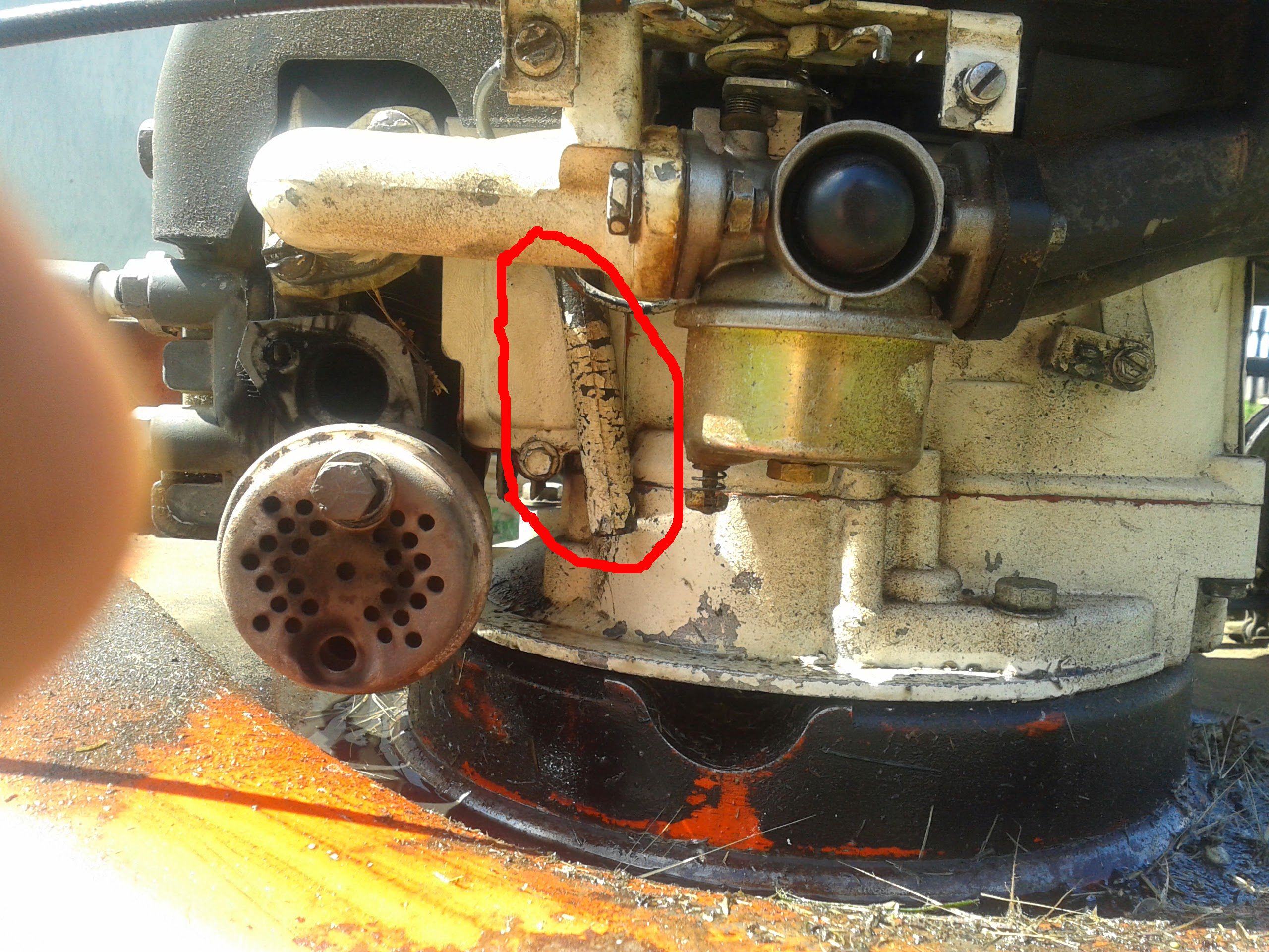

Üdvözlet! Mtd thorx 35 motor a kartergázcsövön nyomja kiaz olajat. Ill az miatt füstöl. Sokat ment magas fordulaton. Javítható v kuka?
Van egy Tecumseh fűnyíróm! (Bár ne lenne...) Az a problémám vele, hogy iszonyatos fordulaton pörög. Kezdetben az volt a gond, hogy nyomta az olajat magából, ami alatt az értendő, hogy a karburátor mellett egy csőből fújta az olajat. Egy 2 órás használat után 1dl-t kellett utána önteni.
Gyűrűzve lett, de ez nem javított a dolgon. Most jelenleg 10 perc alatt az összes olajat kiveri magából, és eszméletlen fordulaton pörög. A gázkart hiába engedem, visszább nem esik a fordulat, hanem egyszer csak megáll.
A képen jelöltem, hol nyomja az olajat magából.
Szerintetek mi lehet a gond?
Köszönöm előre is a javaslatokat!
